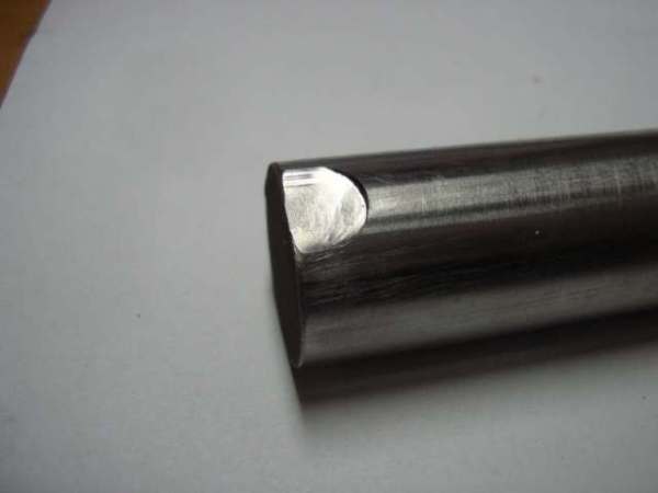

Majster70 pisze: Wbrew opinii jednego z poprzedników takiej powierzchni nie uzyskasz na samoróbach :wink:
HMM bezproblemowo na poprawnie zbudowanej domowej frezarce do metali . Podstawa narzędzie , płukanie , obroty ,dobrej jakości materiał na forme . Ktoś już wspomniał że doskonale spisują sie w takich sytuacjach frezy z kompozytów diamentowych .
[ Dodano: 2013-04-26, 20:53 ]
Wałek , prowadnica fi 20mm nacięta frezem diamentowym ( tępym) .
Prowadnica hartowana
