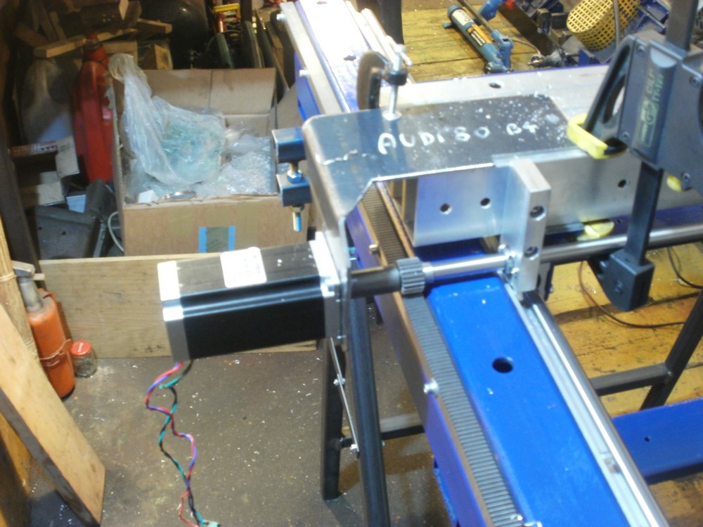

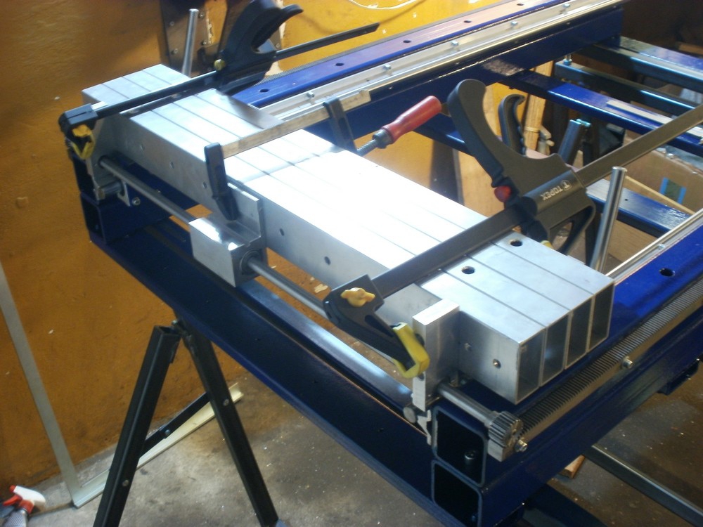

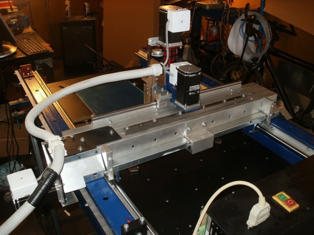

Panie Adamie mysle nad takim rozwiązniem jak pan zrobił w swojej wiertarce cnc
Mam kilka pytań odnosnie tego rozwiązania :)
Z czego wykonany jest ten wałek ktory przenosi napęd na drugą strone? Moza zastosowac wałek precyzyjny liniowy? Moze u tokarza da rade co takiego dorobic..
Jak zamocowane są do niego zębatki po obu stronach?
I w sumie nawazniejsze, Jaki jest sposob mocowania tego mechanizmu? Zęby maja byc docisnięte max do listwy czy ma byc luz z mozliwoscia regulacji?
adam Fx
Posty: 5562
Lokalizacja: Gliwice
Post napisał: adam Fx » 23 lis 2015, 13:11

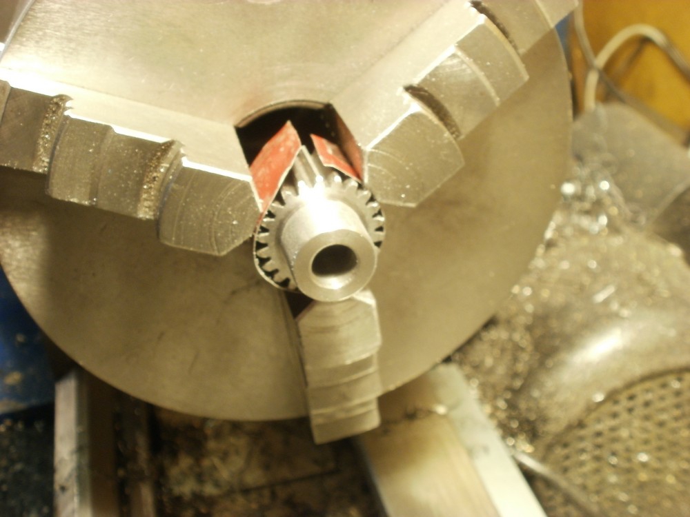

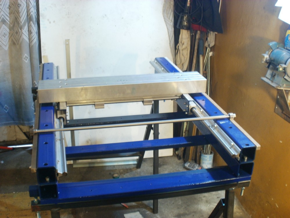

Jest to właśnie wałek liniowy zatoczony na obu końcach pod koła zębate z możliwością regulacji góra dół. Listwa w taki sztywnym układzie musi być bardzo dobrze ustawiona chyba ze dociski zrobi się na sprężynach wtedy nierutynowości będą kompensowane.
Koła są unieruchomione kołkami dociskowymi na wałku
dodatkowo wełek posiada pierścienie tez na kołki dociskowe zapobiegające przesuwaniu się w osi.
jak widać u Kamara w zależności od dł. podpór wałek musi posiadać odpowiednia ilość
zobacz na filmie np. 24:06 min - najlepiej dokładnie zobacz cały film

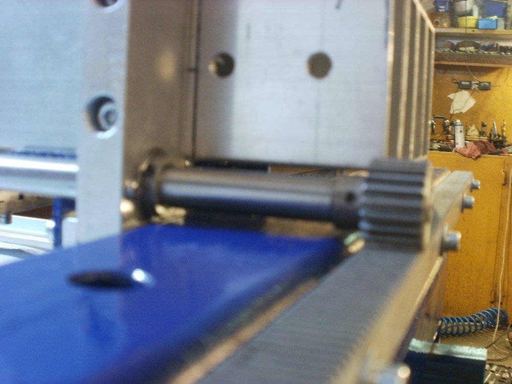

Wrzucilbys poglądowe fotki jak to wygląda? jakies szczegóły? Jestem zdecydowany to zrobić
adam Fx
Posty: 5562
Post napisał: adam Fx » 29 lis 2015, 20:22
[ Dodano: 2015-11-29, 20:25 ]
Zwróć uwagę że koła są dość daleko od punktu podparcia co również stanowi swoista kompensacje gdyż wałek może się lekko uginać na takim wysięgu.
