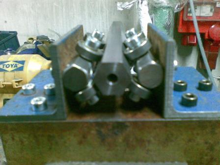

no wiec ponownie powtorze:
zastosowany przeze mnie pret szesciokatny jest ze stali ciagnionej wstepnie utwardzonej w procesie ciagnienia, ma taka sama twardosc jak walki okragle tego typu, jesli chodzi o prowadnice na szesciokacie to zanierzam je zamocowac na podporach (umozliwiajacych prowadzenie wozka) do stalowej konstrukcji co jak mysle jesli by sie pojawily jakies nieliniowosci na precie by je w jakims stopniu zniwelowalo, aczkolwiek pokusilem sie o sprawdzenie liniowosci walka szesciokatnego niwelatorem laserowym i na odcinku 1,5m ( jak kupuje to tne to na polowe) nie widac bylo znaczacych odchylen od prostoliniowosci,
a co do zanieczyszczen na prowadnicy blokujacych wozek to ten problem wystepuje tak samo przy prowadnicy z walkiem ( w kazdym rozwiazaniu z lozyskami w mniejszym lub wiekszym stopniu)
pozatym jest to prototyp
w wolnym czasie chce zlozyc wozek pracujacy nie na 3 biezniech co 120 stopnia a na 4 (dolozyc 2 wozki na zewnatrz tej prowadnicy - po jednym z kazdej strony)
no i najwazniejsza sprawa - buduje frezarke cnc do zastosowan amatorskich i raczej cena i prostota konstrukcji bedzie odgrywac najwieksza role - a prowadnice zawsze mozna zabezpieczyc czy to przed osadzaniem sie zanieczyszczen czy tez do wozka dolaczyc uszczelniacz z tworzywa zbierajacy zanieczyszczenia przy ruchu po prowadnicy
[ Dodano: 2009-06-14, 22:48 ]

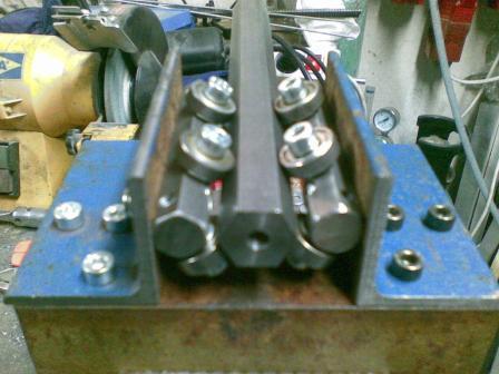

no i po malych probach przedstawiam co mi wyszlo, tzn kolejna wersja prowadnicy, jest to element jednej prowadnicy, w maszynce beda prawdopodobnie po dwa takie na kazda os, przynajmniej bede chcial miec to na osi X i Y, poniewaz sztywnosc tego rozwizania jest o wiele wieksza od przedstawionego na poczatku tematu ale nadal jest to proste rozwizanie do wykonania w domowym warsztaciku no i niedrogie
teraz sie zastanawiam czy kasowanie luzu zrobic na kazde lozysko, czy na kazdy lelment wozka, czyli po 2 mimosrody na kazdy wozek, ale to pewnie wyjdzie w praniu, choc mysle ze wystarczy jeden wozek miec na stale skrecony a drugim kasowac luz na prowadnicy

Te Twoje pręty o przekroju sześciokątnym doskonale by współgrały z tym ciekawym ułożyskowaniem https://www.cnc.info.pl/album_page.htm?pic_id=1622 i https://www.cnc.info.pl/album_page.htm? ... &mode=next
- Posty w temacie: 12
- Posty: 17
- Rejestracja: 19 paź 2007, 23:14
- Lokalizacja: Poznan
wczoraj wlasnie przegladlem to rozwiazanie oraz kilka podobnych, ale dla amatora wykonanie takiego detalu jest raczej niemozliwe, dlatego staram sie wykonac wozki woparciu o dostepne materialy i tak by wykonanie tego bylo mozliwe dla kazdego srednio zaawansowanego technicznie majsterkowicza, oraz aby nie byly potrzebne specjalistyczne narzedzia, do wykonania wozka na dzis wystarcza umiejetnosc poslugiwania sie szlifierka katowa oraz wiertarka kolumnowa (stolowa) oraz umiejetnosc trasowania

generalnie pomysl fajny z tymi profilami i kontownikami, ale konia z rzedu temu co pospawa to w amatorskich warunkach aby wymiar nie uciekal (dokladne ustawienie a naprezenia powstale przy spawaniu robia swoje), jesli sie ma takie mozliwosci (precyzujne spawanie) to raczej stosuje inne rozwiazania (bardziej profesjonalne tak mi sie wydaje) ale kazdy robi wg uznania
wg mnie podstawowa zaleta rozwiazania przedstawionego na poczatku tematu to gotowe profile i prostota wykonania w warunkach typowo amatorskich, wiec mozna zawsze z wiekszym otworem i wtedy dokonywac minimalnych korekt prostoliniowosci, pozniej zawsze mozna taki system przed dokladnym ustawiniem skleic jakims dobrym klejem - ostatnio sie na forum przewijal temat klejonych maszyn i kleju
ponizej zdjecie innego rozwiazania opartego o prowadnice z poczatku tematu,
wiecej w mojej galerii

tylko ze twoje amatorskie maja jedna wade, styk lozyska jest tylko na jego krawedzi, u mnie jest cala powierzchnia... nie mowie ze to zle, ale jest to wada bo po jakims czasie sie wyrabiaja walki...
