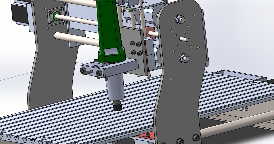

Tak, "zetka trzyma się tylko na dwóch łożyskach". To jedna z rzeczy, która będzie poprawiona.
Uchwyt wrzeciona będzie zamontowany zdecydowanie wyżej, a dodatkowe łożyska będą pod obecnymi. Zabierze to 35mm posuwu osi Z, ale mimo to będzie jeszcze 70mm wiec przy moich założeniach co do wykorzystania tej frezarki spokojnie wystarczy.

Jak się koledze ten profil sprawuje nie za cienki jest - wiotki ??

O którym profilu mówisz? Wykorzystane profile są stalowe, a także aluminiowe.

Chodziło mi o sam profil stołu - blatu czy jest to dość sztywne by było samonośne czy trzeba gęsto podpierać lub żebrować by się nie powyginało od trzymania plexi ..??

Zależy co chciałbyś frezować, przy frezowaniu drewna nie ma widocznych ugięć, ale przy czymś bardziej twardym, może będzie trzeba wzmocnić stalowymi żebrami ewentualnie podłożyć stalową płytę na całej powierzchni.
