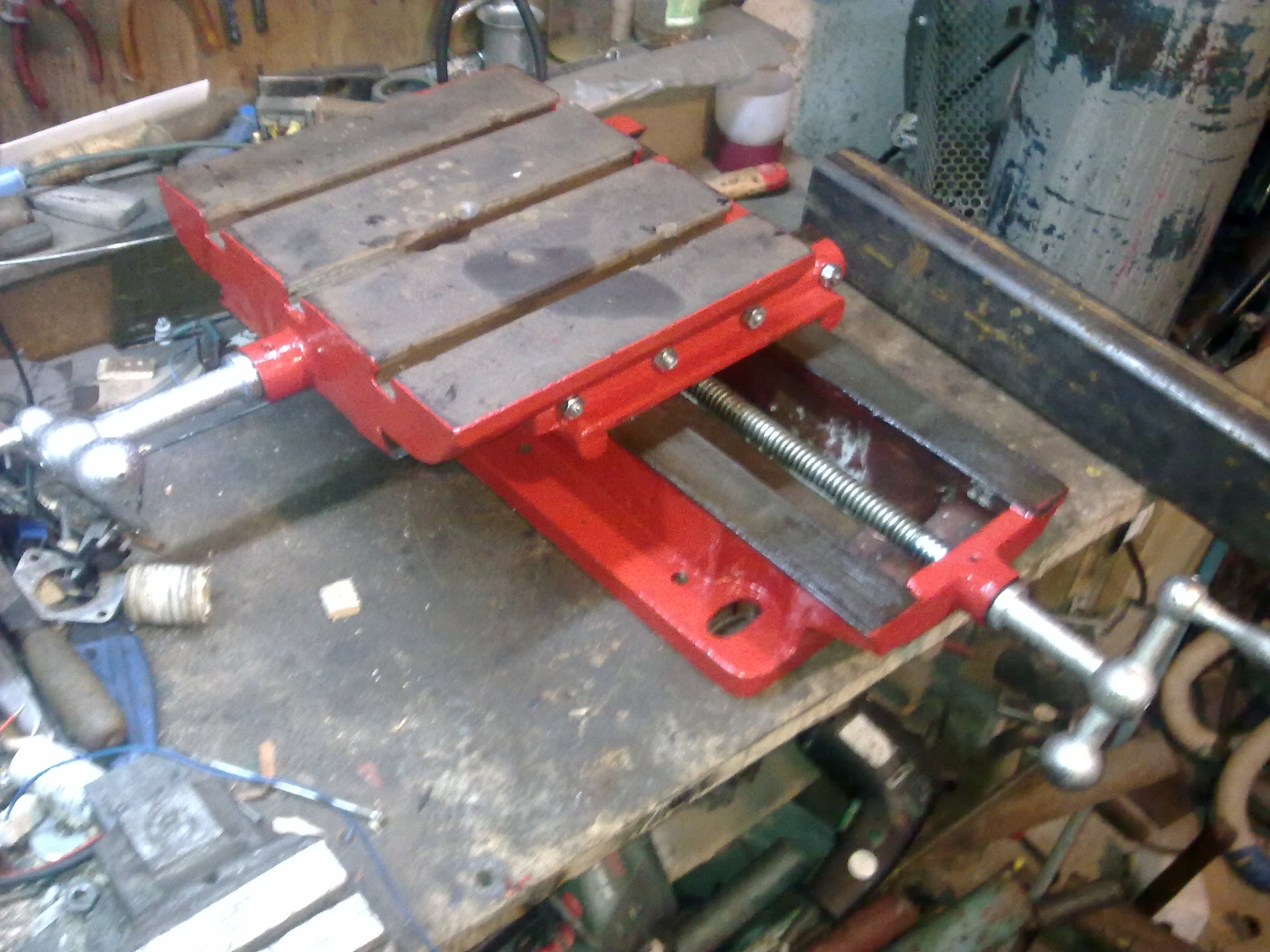

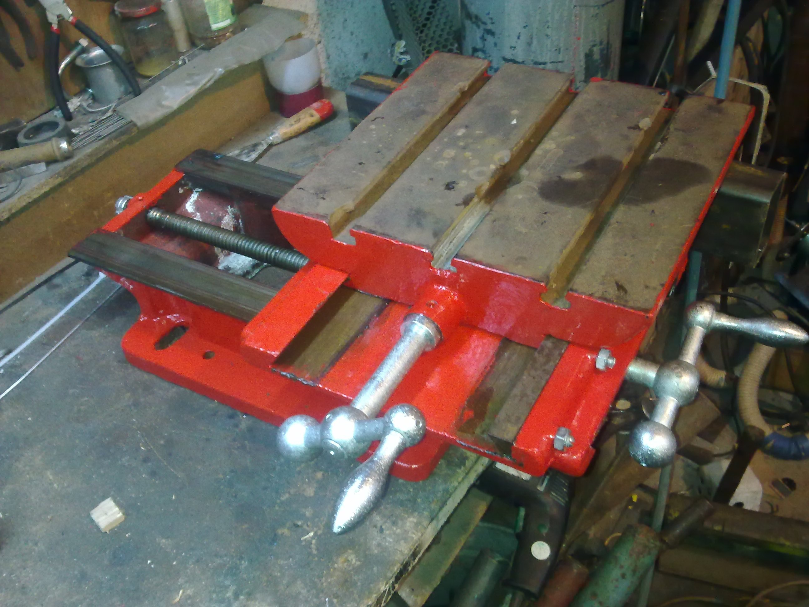

Będzie to tak wyglądało ponieważ udało się nabyć na złomie zamieszczony poniżej stół krzyżowy o wadze 70 kg:
![Obrazek](https://www.cnc.info.pl/pics/099fa2a296ee.jpg)
![Obrazek](https://www.cnc.info.pl/pics/693499e3521f.jpg)

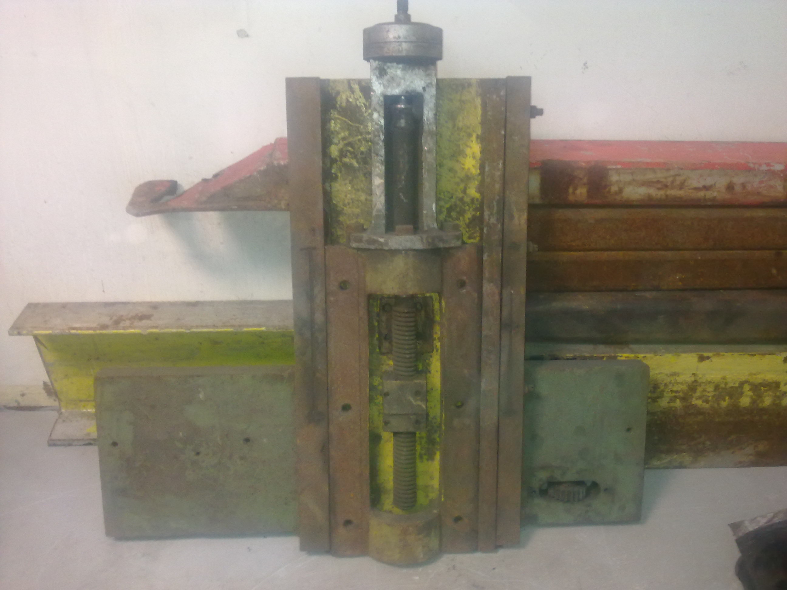

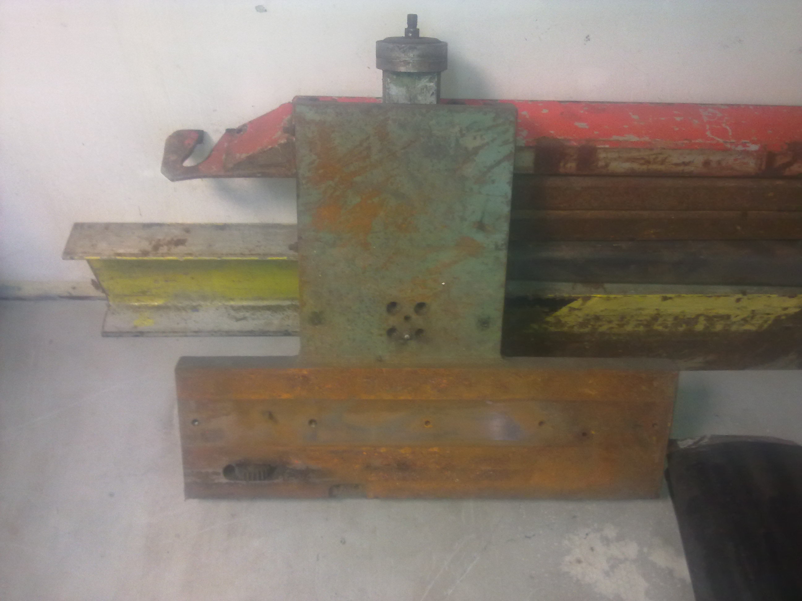

Do tego suport od jakiejś szlifierki jako oś Z, też około 60 kg:
![Obrazek](https://www.cnc.info.pl/pics/3680b3e69426.jpg)
![Obrazek](https://www.cnc.info.pl/pics/e8e6a9e60106.jpg)

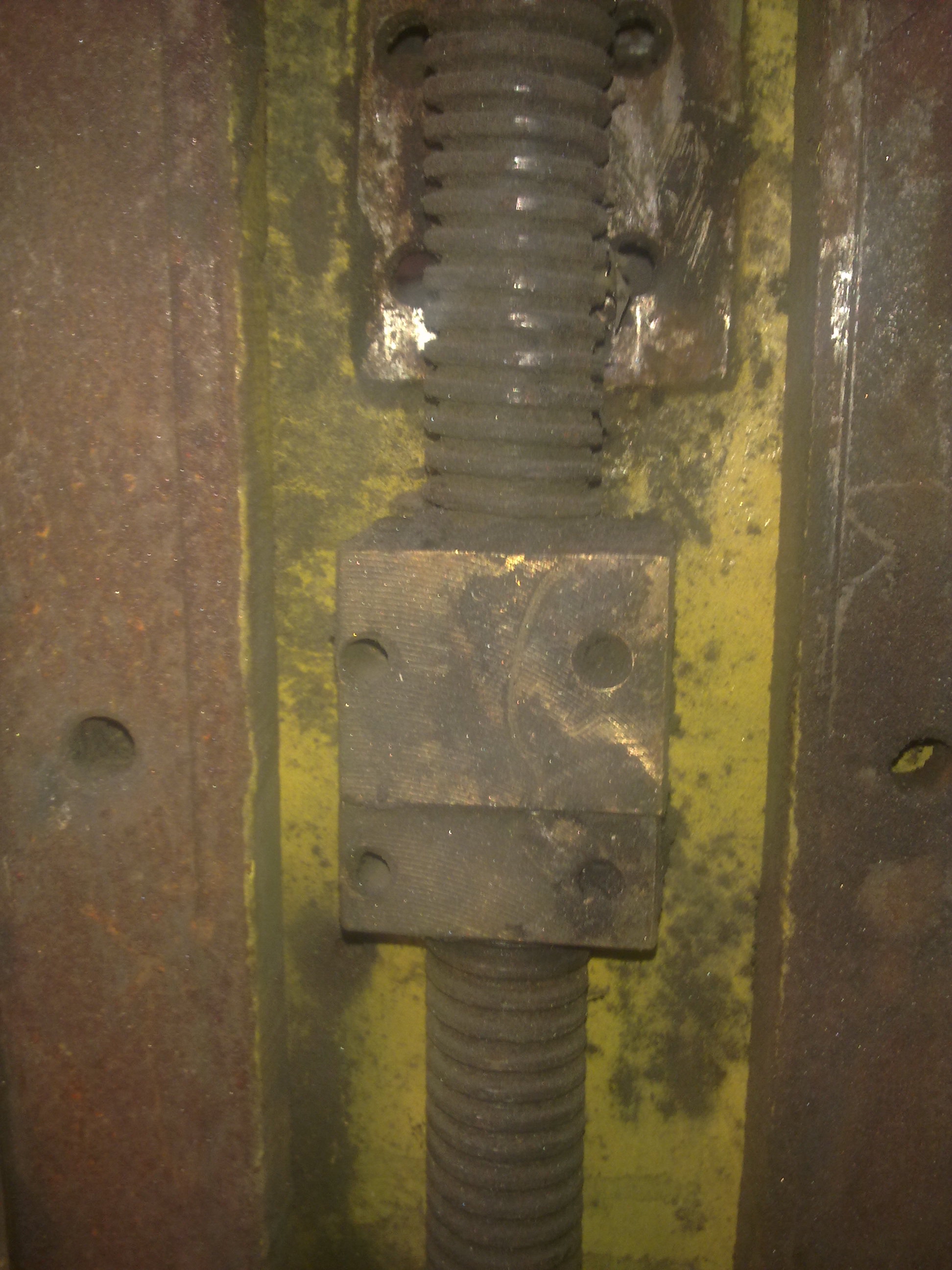

Nakrętka z kasowaniem luzu:
![Obrazek](https://www.cnc.info.pl/pics/2d71047dd4da.jpg)

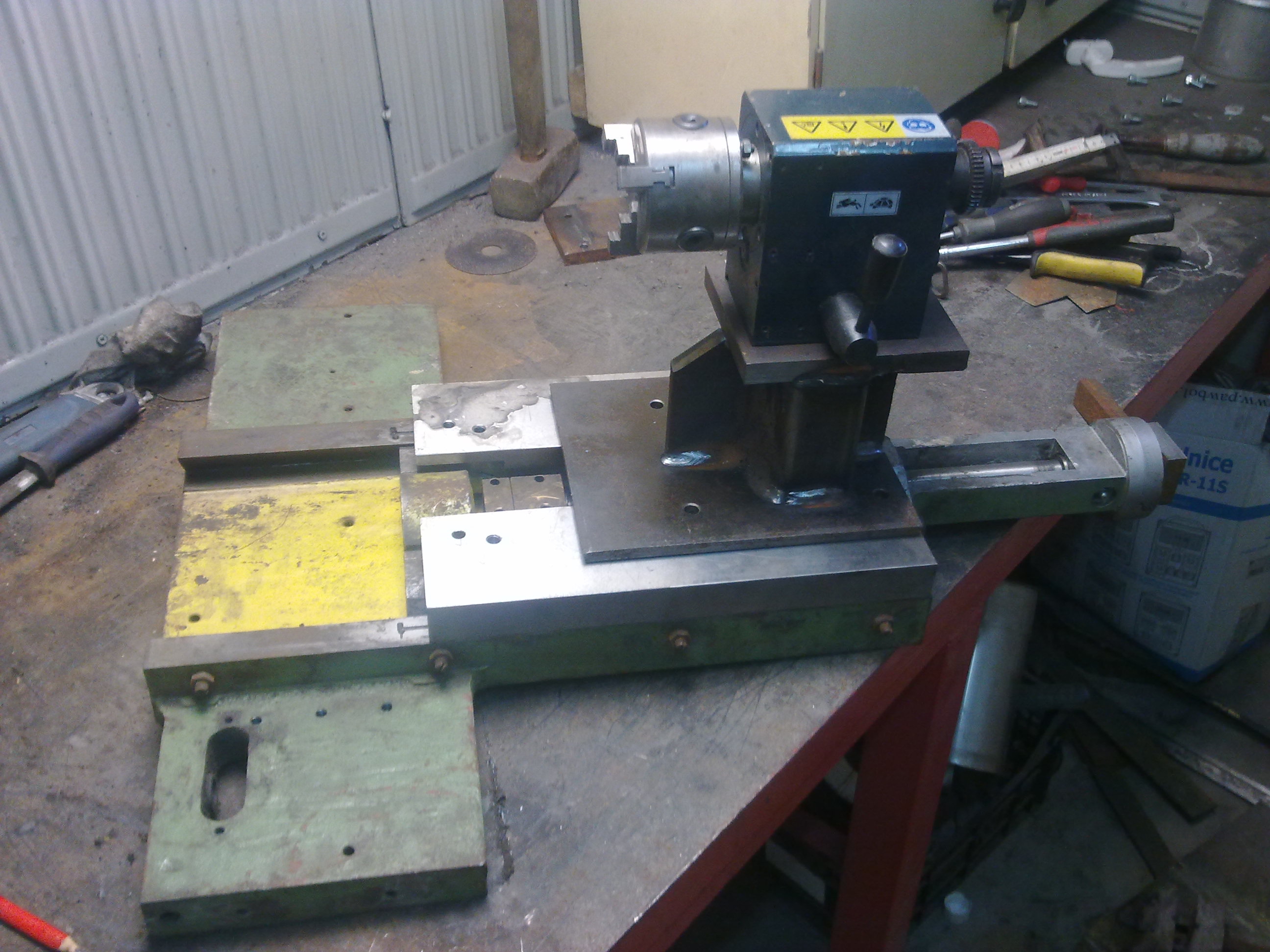

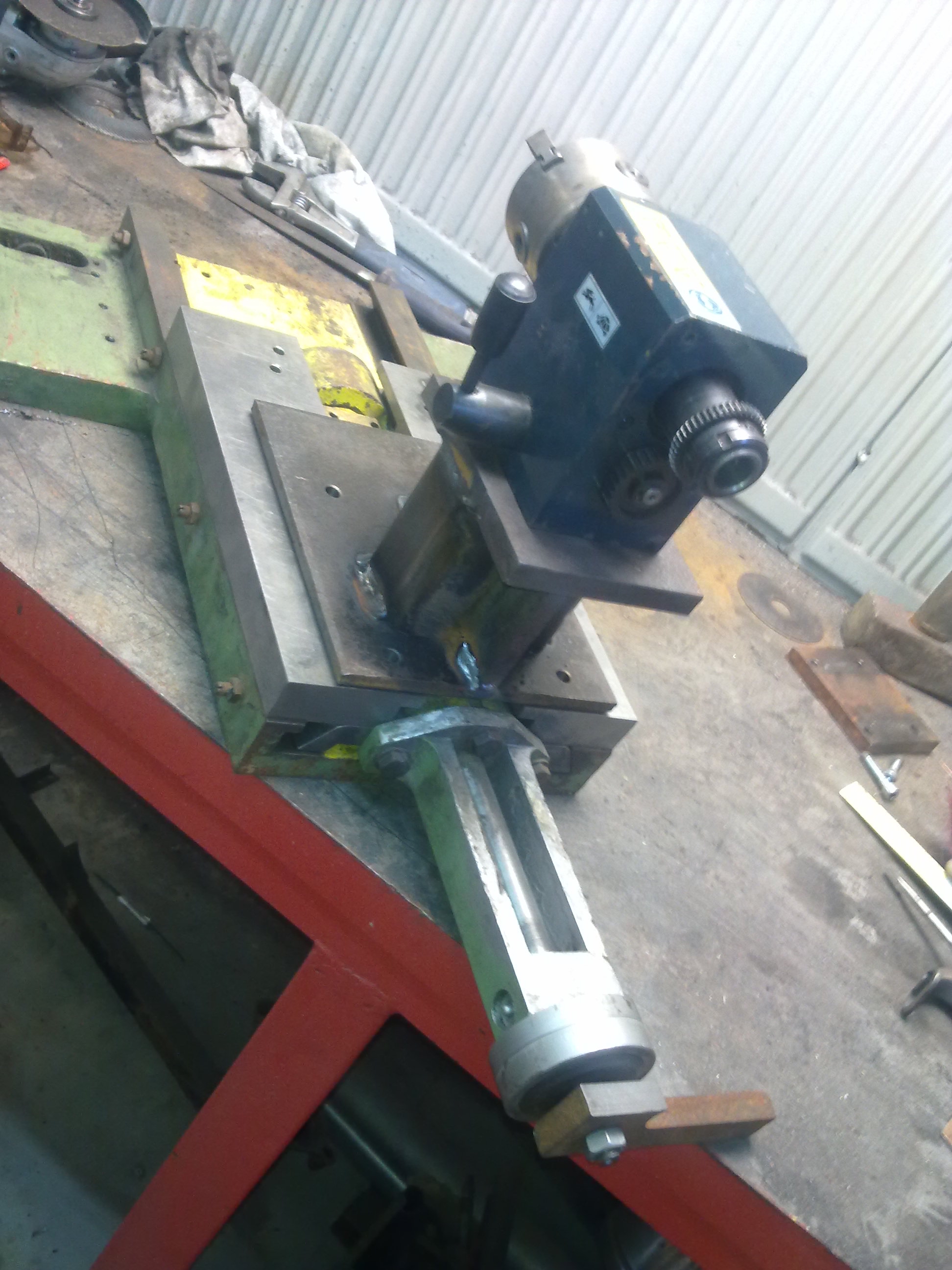

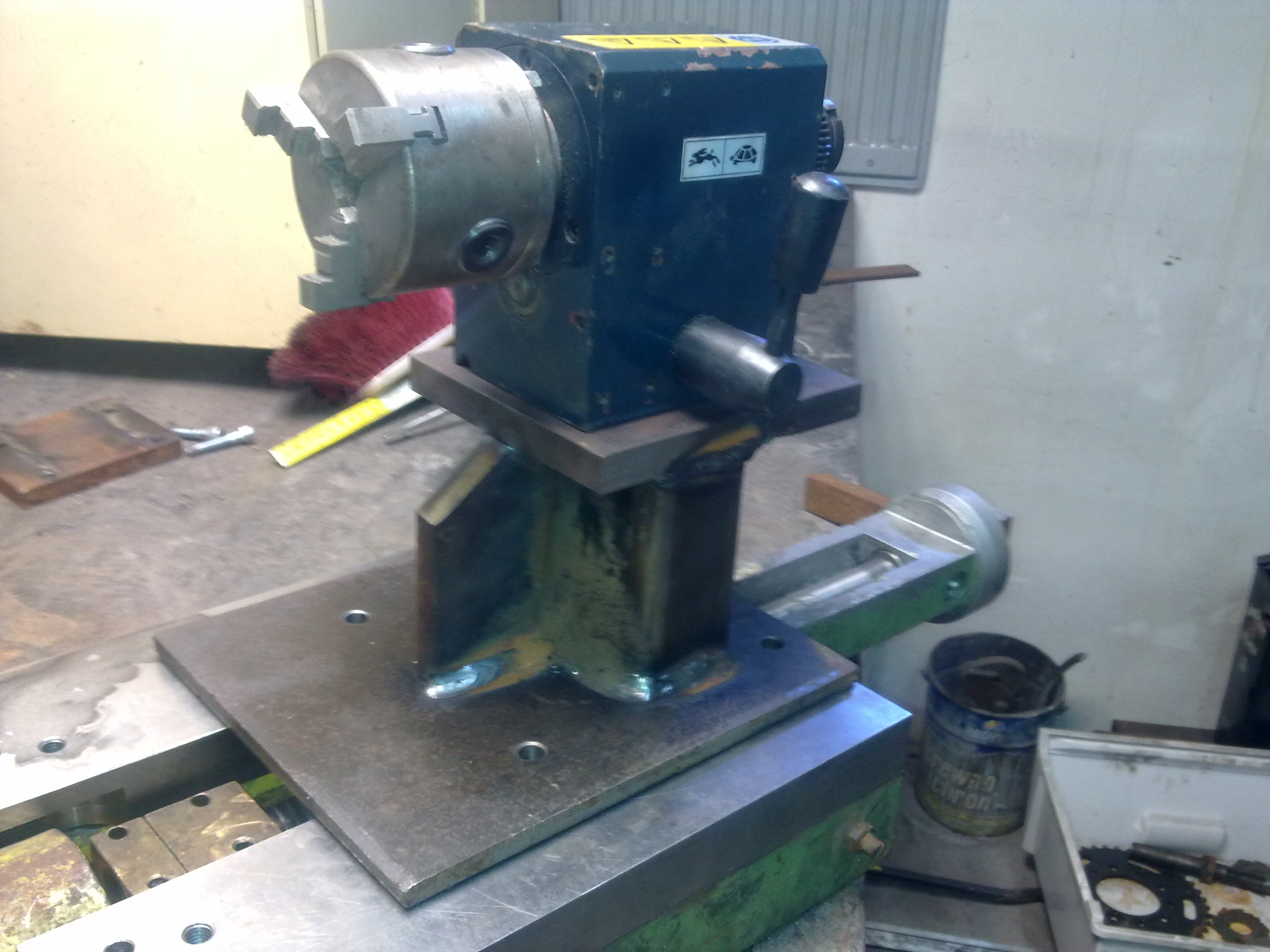

Tutaj wrzeciennik od mini lathe i już wyspawana pinola z blach 10-15 mm i profilu 120x50x6:
![Obrazek](https://www.cnc.info.pl/pics/ba125872edcc.jpg)
![Obrazek](https://www.cnc.info.pl/pics/b6c0019825a7.jpg)
![Obrazek](https://www.cnc.info.pl/pics/f036068112dc.jpg)

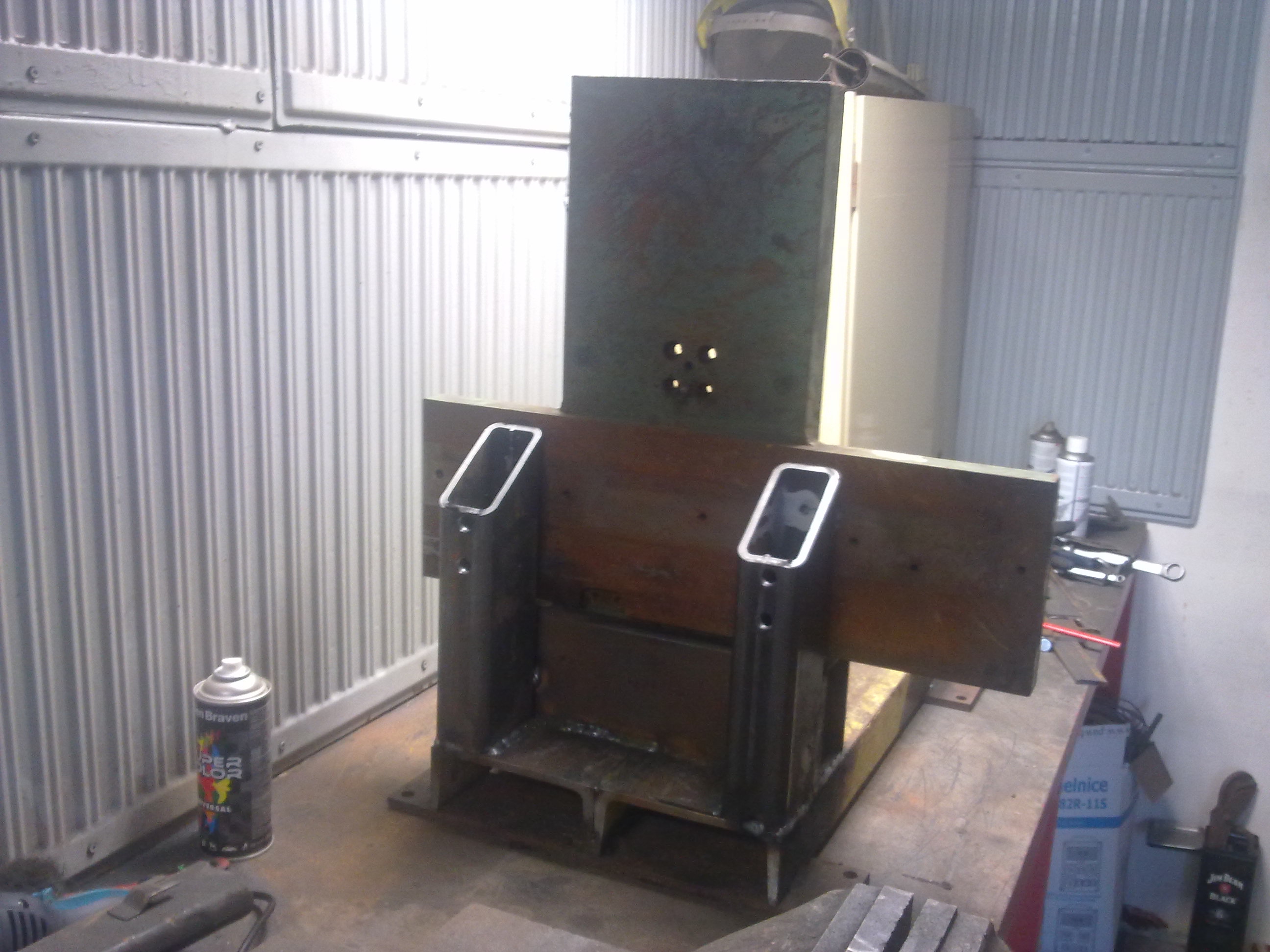

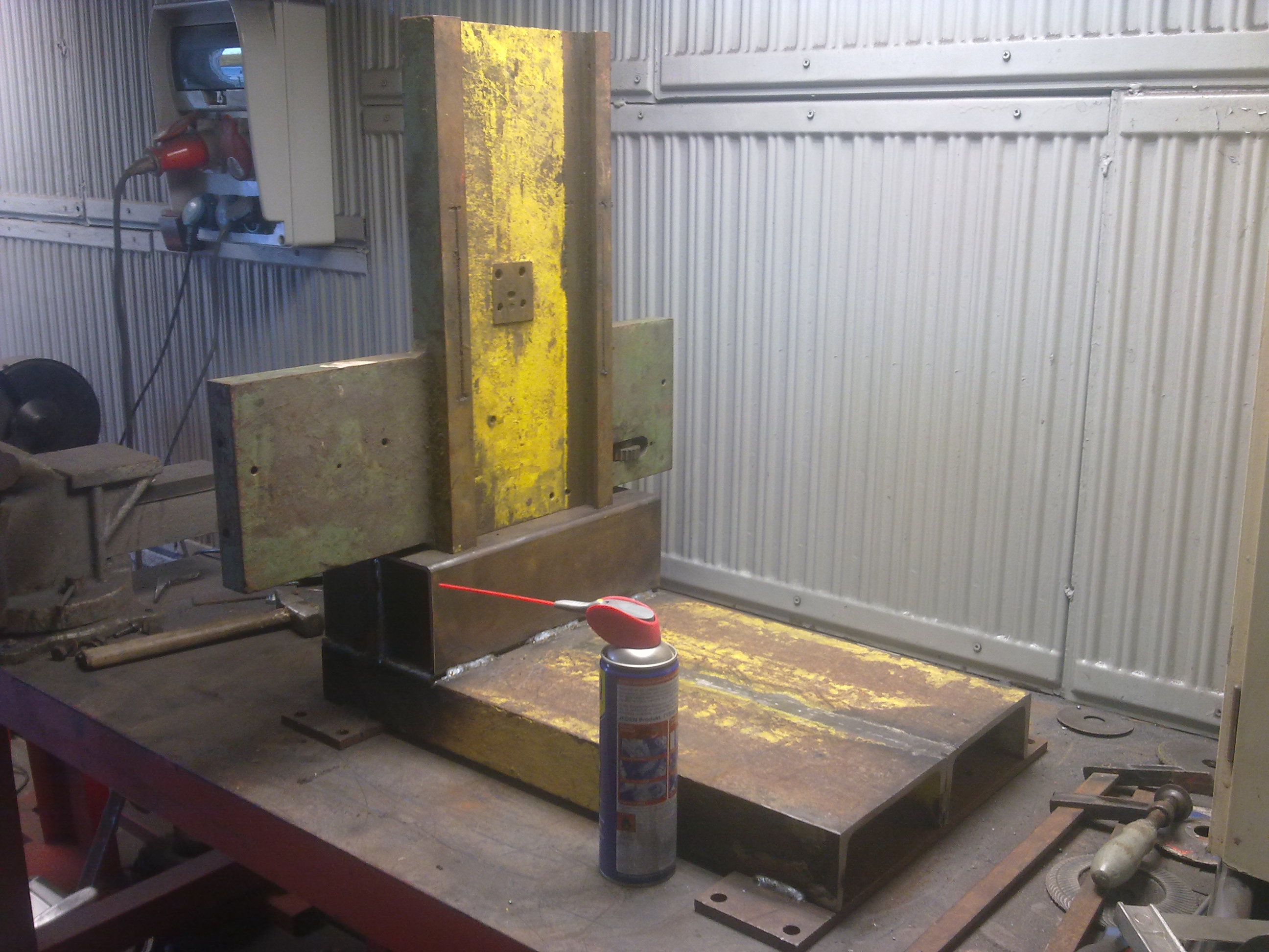

Oraz rama:
![Obrazek](https://www.cnc.info.pl/pics/d0e92021b12b.jpg)
![Obrazek](https://www.cnc.info.pl/pics/c19fb74fe520.jpg)
