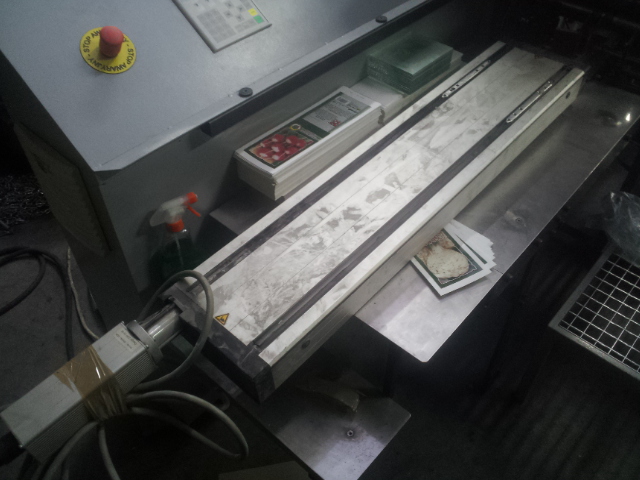

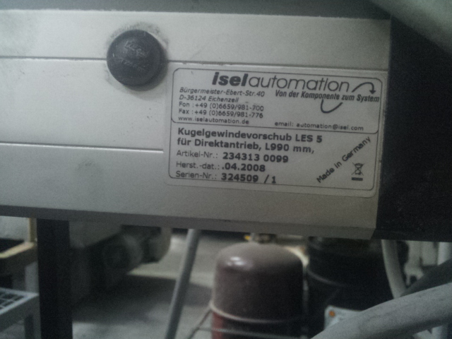

Pracować bedzie ona raczej w miekkich materialach typu drewno, plastik, styrodur. Chyba że stwierdzicicie ze ze sprzetem ktory posiadam moge zrobic cos innego, lepszego, a więc posiadam trzy takie posuwy(zdobylem je za piwo wiec fajnie byłoby ich użyć, chyba ze uwazacie ze mozna je lepiej wykorzystac, albo ze w ogóle sie nie nadają):
jest to chyba mniej wiecej cos takiego http://www.isel-germany.de/products/pro ... en&ID=p301
info z powyzszej strony:
Aluminium shaft housing profile
W225 × H75 mm, naturally anodised
Clamping area and profile underside milled flat
With 4 precision steel shafts Ø 12 h6, material Cf53, Hardness 60 ± 2 HRC
Aluminium shaft slides WS 5/70, 2 x WS 5/70 (70 mm long), adjustable for no play, central lubrication system
Recirculating ball drive 2.5/4/5/10 and 20 mm pitches
Profile sealing with friction-resistant lip seals
Cast aluminium end plates
With 2 limit or reference switches, Repeat accuracy ± 0.02 mm
Sealed angular contact bearings in drive - steel flange
Czy to dobry sprzet? Sterownik do nich tez sie znajdzie. Mają zakres 990mm, wiec mniej wiecej o takich polu roboczym rozmawiamy.

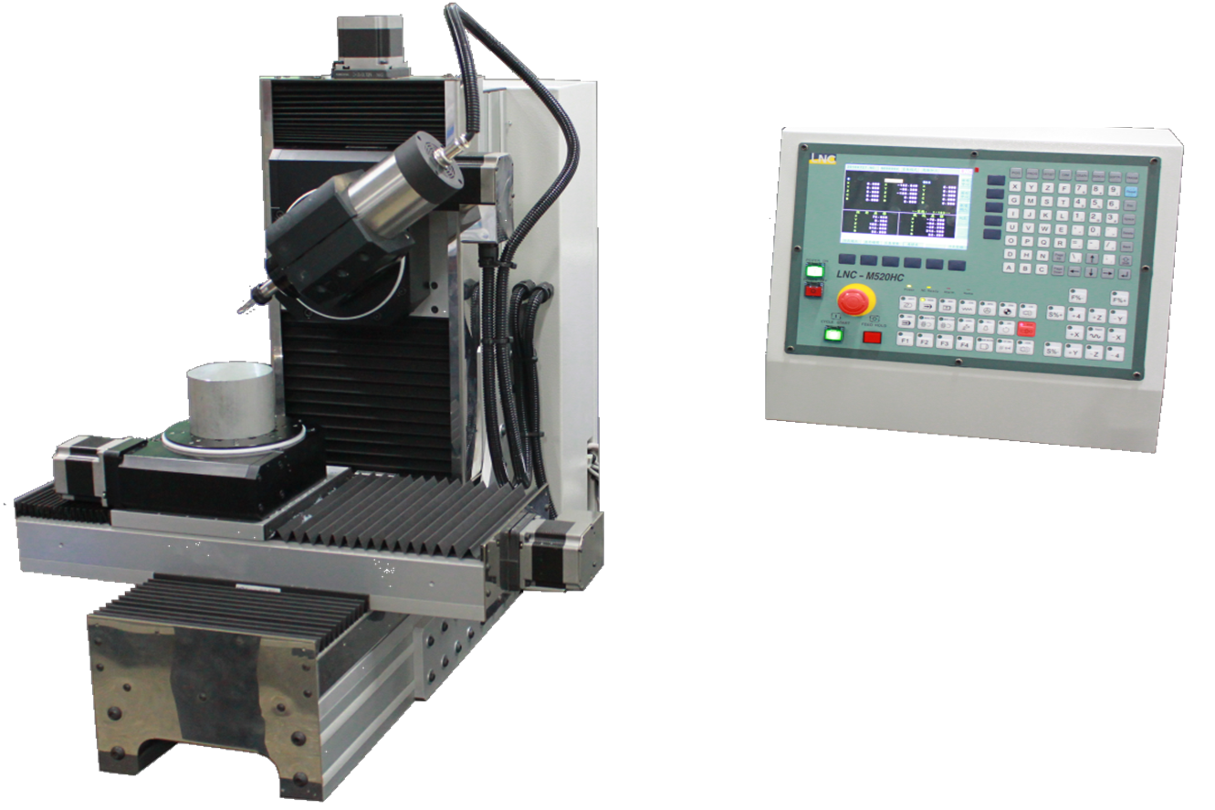

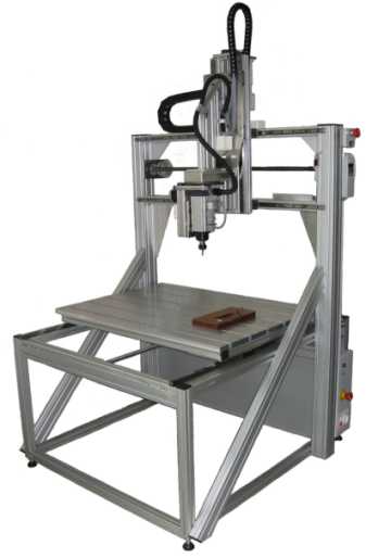

Wariant 1 - maszynka kolumnowa coś na wzór tego:
Wariant 2 - maszynka z ruchomym blatem coś na wzór tego:
---> Link

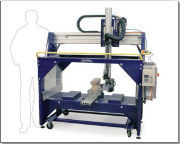

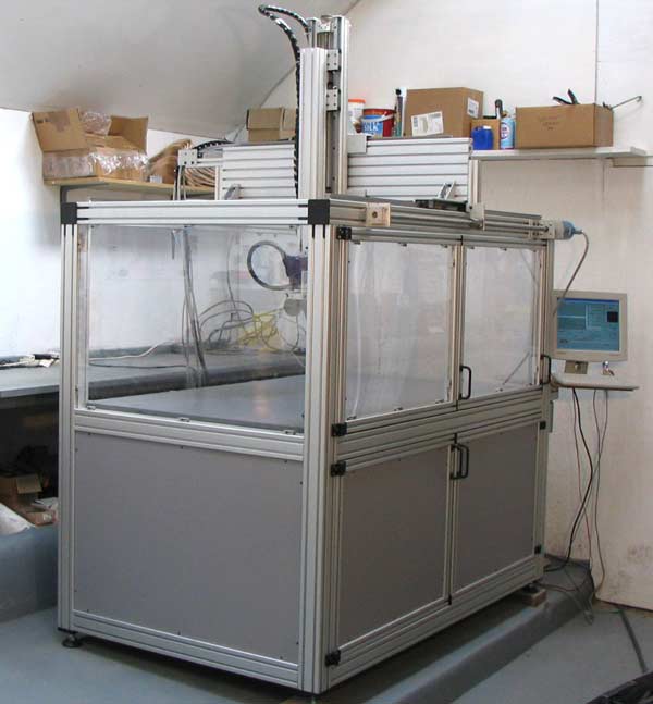

Wariant 3 - maszynka z ruchomą bramą coś na wzór np. tego:
---> Link
oczywiście gabaryty i szczegóły można zmienić.

Bardzo istotne pytanie, fakt można mieć maszynkę 5-cio osiową ale trzeba ogarnąć temat jej oprogramowania.tanifon pisze:Zasadniczo mam do kolegi jedno jedyne pytanie
> Jak duże kolega grafik chce tworzyć figurki ?
Pytania dodatkowe > jak tam ze znajomością oprogramowania?
Z tego co na ten temat napisał Autor wątku obstawiał bym budowę maszynki w wariancie 1, a
jako oprogramowanie obstawił bym LinuxCNC z modułem VISMACH.
Był na YouTube fajny filmik z maszynką PMC Mini 5-axis sterowaną z linuxa niestety został zablokowany ( przez autora ? ) -
mam ten filmik , waży ok. 12 mega więc na forum raczej go nie wrzucę.
Dlaczego akurat maszynka w tym wariancie
- bo mając 3 takie moduły jak Autor wątku brakuje nam zasadniczo dwóch osi obrotowych
jednej pod materiałem obrabianym, i jednej pod wrzecionem i mamy 5-osi.
To przykład innej prostej 3- osiowej maszynki budowanej z trzech powtarzalnych modułów:
w zasadzie podobną maszynkę tylko w częściach już Kolega prawie ma.
Dlaczego linuxCNC ?
- program nieco trudny ale legalny i darmowy nawet do celów komercyjnych z obsługą wielu osi . Trudny ale nie dla informatyka.
Oczywiście to tylko sugestia.
Edit
Mając takie klocki zrobił bym najpierw i uruchomił wersję trzy osiową.
Jeśli wynik by mnie zadowolił zacząłbym dorabiać osie obrotowe
najpierw jedną pod materiał - 4 osie,
następnie pod wrzeciono 5 - osi

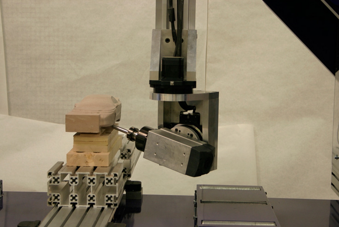

ursus_arctos pisze:A dlaczego nie stół obrotowo-uchylny?najpierw jedną pod materiał - 4 osie,
Znaczy coś w tym stylu ?
Czemu nie
