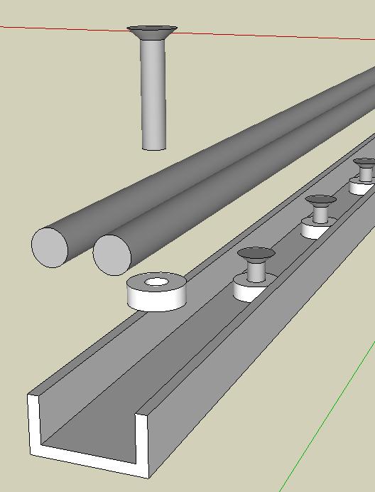

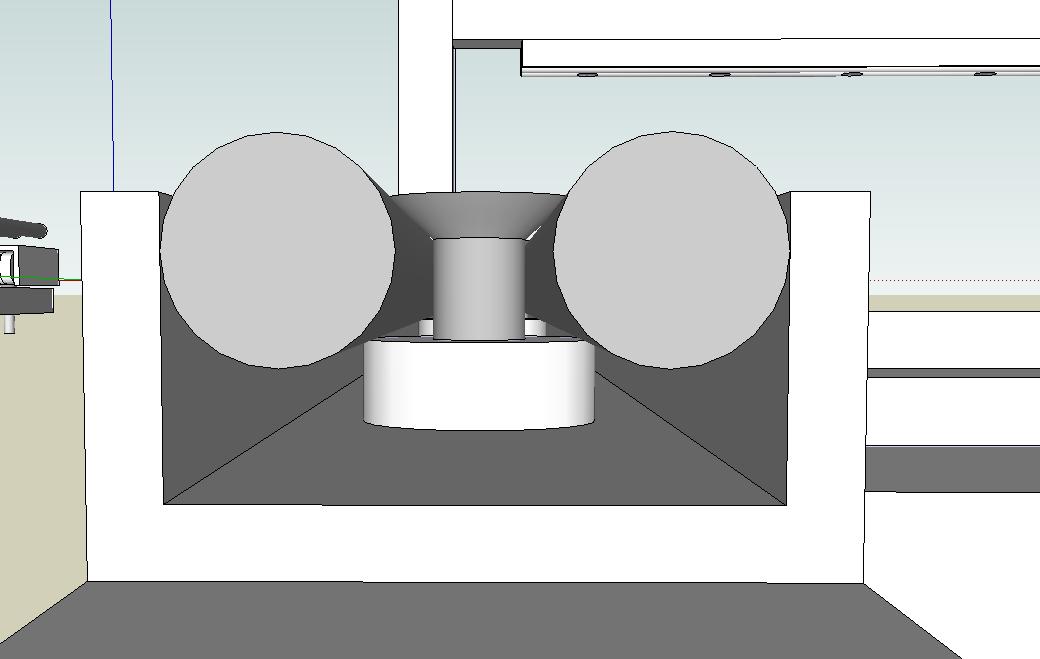

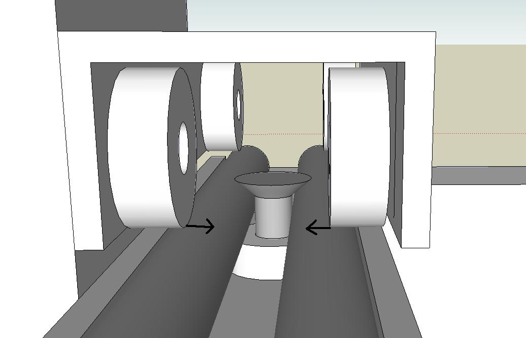

Prowadnice i wózki - to prosta a mam nadzieję, że działająca konstrukcja. Jak widać na zrzutach prowadnica jest zbudowana z ceownika. Wewnątrz znajdują się 2 wałki prowadzące o średnicy 10-12 mm, które od dołu podparte są na poliamidowych tulejkach, natomiast od góry utrzymuje je śruba M8 ze stożkowym łbem wpuszczanym. Śruba służy jednocześnie do przykręcenia prowadnicy do elementu nośnego plotera. Śruby wraz z tulejkami są umieszczone co 10 cm, z tym że skrajne znajdują się w odległości 5 cm o końca ceownika.
Aby zapobiec rozginaniu ceownika przez mocne skręcenie śruby łożyska wózka jeżdżą po zewnętrznych częściach wałków - powodując ich ściskanie w kierunku trzpienia śruby (zaznaczyłem te momenty na rysunku czarnymi strzałkami).
Sam wózek to ceownik z przykręconymi przy narożnikach łożyskami.

Z jakiego powodu masz zamiar tak kombinowac?Czary pisze:Prowadnice i wózki - to prosta a mam nadzieję, że działająca konstrukcja...
Narobisz sie a efekt bedzie trudny do przewidzenia...
1.5m prowadnicy 20mm podpartej wraz z wozkami to 300zl.
Czyli 600zl komplet na najdluzsza os.
Kupujesz i jestes pewny ze dziala jak trzeba.
IMO szkoda czasu i roboty...
Jak chcesz oszczedzac na maksa to zbuduj sobie najpierw
drewniaka na prowadnicach szufladowych - poznasz co i jak
dziala, a na koncu wsadzisz go do pieca i po sprawie.
J.

A co trzyma "wozek" od dolu?Czary pisze:...
Aby zapobiec rozginaniu ceownika przez mocne skręcenie śruby łożyska wózka jeżdżą po zewnętrznych częściach wałków - powodując ich ściskanie w kierunku trzpienia śruby (zaznaczyłem te momenty na rysunku czarnymi strzałkami)....
Aha juz widze - dwa komplety prowadnic po kazdej stronie etc.
Moim zdaniem - kompletnie bez sensu.
Roboty fura, oszczednosci zadne, dokladnosc, powtarzalnosc,
sztywnosc bliska zeru.
Przemysl to jeszcze raz.
