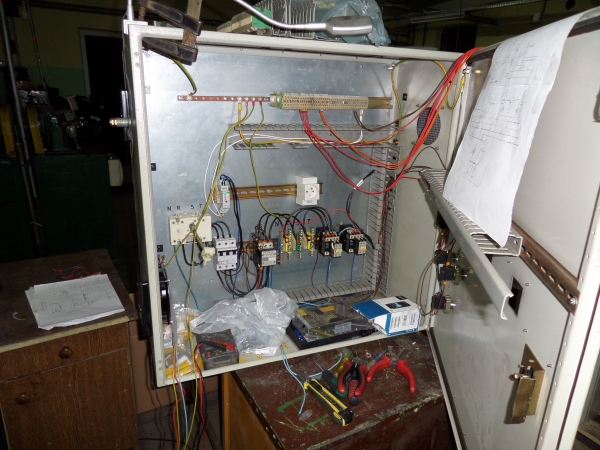

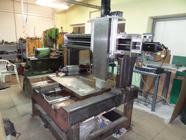

Frezarka jest praktycznie złożona mechanicznie, w sensie wszystkie osie, łożyskowania, zetka, stół, wszystko to już działa i jest wstępnie ustawione. Odbyły się już pierwsze próbne jazdy osiami podłączonymi "na krótko" i zasuwa to nieźle. Szczególnie stół o masie 500kg robi wrażenie i trochę straszy - będę musiał porządne zderzaki podokręcać, szczególnie że silnik 1,8kw trochę siły ma. Prace nabrały tempa, w tej chwili składa się elektryka. Pierwotnie wszystko miało być zamontowane w przemysłowej szafie na komputer, jednak plan się zmienił bo elektryk stwierdził że może być ciasno, udało się na alledrogo zakupić 3 używane szafki sterownicze 800x800. Po skręceniu ich razem tzn. 2 plecami do siebie i jedna na górę, utworzyły fajną szafkę z półką na komputer w której wszystko się bez ciasnoty zmieści.

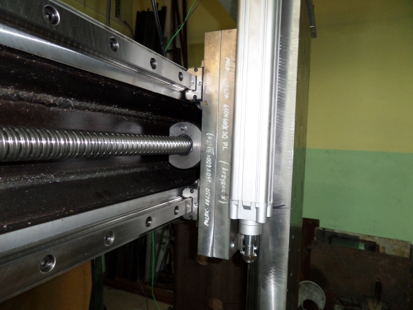

Powoli tworzy się również przeciwwaga pneumatyczna dla zetki i sterowanie do niej.
Nie mam jeszcze rozwiązanej sprawy obudowy do maszyny, chciałbym żeby była pełna z centralnym spływem na chłodziwo i wióry. W najgorszym przypadku zrobię mały metalowy, szczelny "pokoik" w którym zamknięta będzie maszyna z podestami na podłodze i w centralnym miejscu spływem gdzie byłaby pompka.

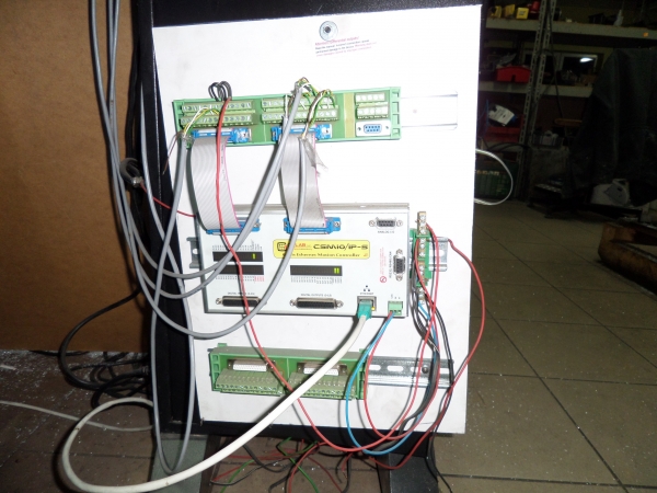

Żeby unikną problemów ze sterowaniem, od pół roku testuje sterowanie Csmio/ip-s na ploterze xmd32 i sprawuje się znakomicie. Konfiguracja i podłączenie okazały się proste i w sumie test nie był potrzebny, póki co ploterek chodzi na tym sterowaniu 12h dziennie a jak elektrykę skończę do sterownik wskoczy do frezarki, a xmd wróci do sterowania po lpt.

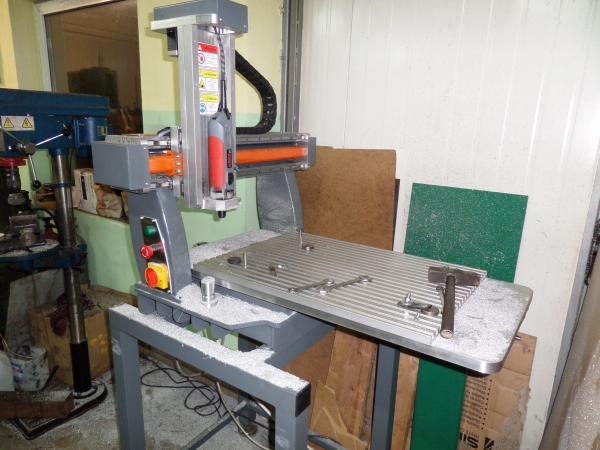

Między czasie wpadł mi w ręce nowy nabytek produkcji kolegi Gmaro. Fajna, dość sztywna maszynka, jednak nie oprze się przeróbce. Mam już do niej komplet serw yaskawy 400W, csmio/ip-m i nowe wrzeciono około 4kw. Zobaczymy co wtedy pokaże.

No miałem parę razy montować okazję montować serwa 400W oraz wrzeciono 3,3kW w stcnc3d oj szło miło i żwawo. czekam na info jak będzie szłokond666 pisze:Między czasie wpadł mi w ręce nowy nabytek produkcji kolegi Gmaro. Fajna, dość sztywna maszynka, jednak nie oprze się przeróbce. Mam już do niej komplet serw yaskawy 400W, csmio/ip-m i nowe wrzeciono około 4kw. Zobaczymy co wtedy pokaże.

Witam waga "blaszki Z" to około 90kg - 300x900x50mm. Do tego masa serwa ca. 8kg, i masa wrzeciona ca. 60kg plus dojdzie jakieś usztywnienie zetki, żeby nie była samą blachą (plaskowniki stalowe przykręcone po drugiej stronie szyn). Co do serw, to zwykłe budżetowe chińczyki bez fajerwerków, jest to największy dostępny model z wielkości mechanicznej 110, serwa mogłem kupić trochę inne, tzn z mniejszą prędkością nominalną a większym momentem, szczególnie do osi Y gdzie przy przełożeniu 1:1 i śrubie o skoku 10mm musi się zmagać ze stołem o masie 500kg.
Co do stscnc3d czy ma kolega Gmaro informacje jak ta filigranowa frezareczka radzi sobie z frezowaniem stali przy porządnym wrzecionie, np. dedykowanym do stai frezem vhm 6mm?
Nie mogę póki co sprawdzić bo kress nie pozwala.
