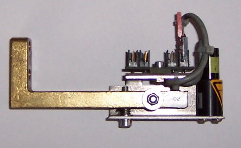

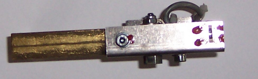

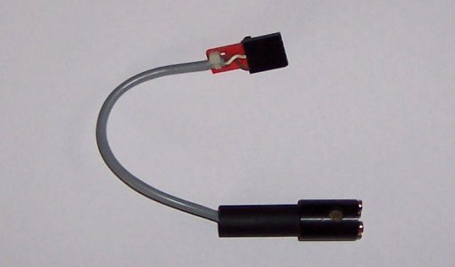

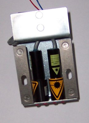

Dla zainteresowanych fotki profesjonalnych pozycjonerów.
Zwracam uwagę na solidny wspornik mocujący. Moduły wykonane są z czernionego Al, optyka jest wyregulowana fabrycznie i zatopiona w żywicy. Możliwe jest jedynie manipulowanie całym modułem. Linia szerokości ok. 0,5 mm, moc ok. 1 mW. Zasilanie 5V DC. Mocowanie musi być wyjątkowo solidne, łatwo przeliczyć, że zmiana położenia o ok. 0,5°, przy stosowanych odległościach rzędu 500 mm daje różnicę idącą w wiele mm :cry:
Wyświetlane linie mogą służyć do zgrubnego pozycjonowania materiału względem stołu, określania środka otworu itp. Osiągana dokładność nie jest imponująca i przy stosowaniu rys traserskich sięga w tym przypadku ok. 0,1-0,2 mm. Oczywiście dostępne są moduły o mniejszej szerokości linii. Tak czy inaczej, metoda ta nie zastąpi czujnika krawędzi, płytek wzorcowych itp. metod. Poza tym, lasery wrażliwe są na zabrudzenia, a np. kropla chłodziwa może całkowicie zakłócić kolimację wiązki. Konieczna jest też częsta kontrola geometrii. Nie wierzę w powodzenie w stosowaniu tanich, plastikowych zabawek, można narazić się na stratę cennego materiału.

W moim wypadku to chodzi mi o ustawienie głowicy względem materiału - z tym że chcę ciąć folie/dibond/tworzywa sztuczne itp. A chodzenie i sprawdzanie w którą stronę posunąć itp to denerwuje :P
Myślę że tanie rozwiązanie się sprawdzi :)

Nie chodzi o kwestię klawiatury - taką używam - ale przy konstrukcji o wym. 1450 x 2500, jeśli chcesz ustawić większy materiał - jest problem.
