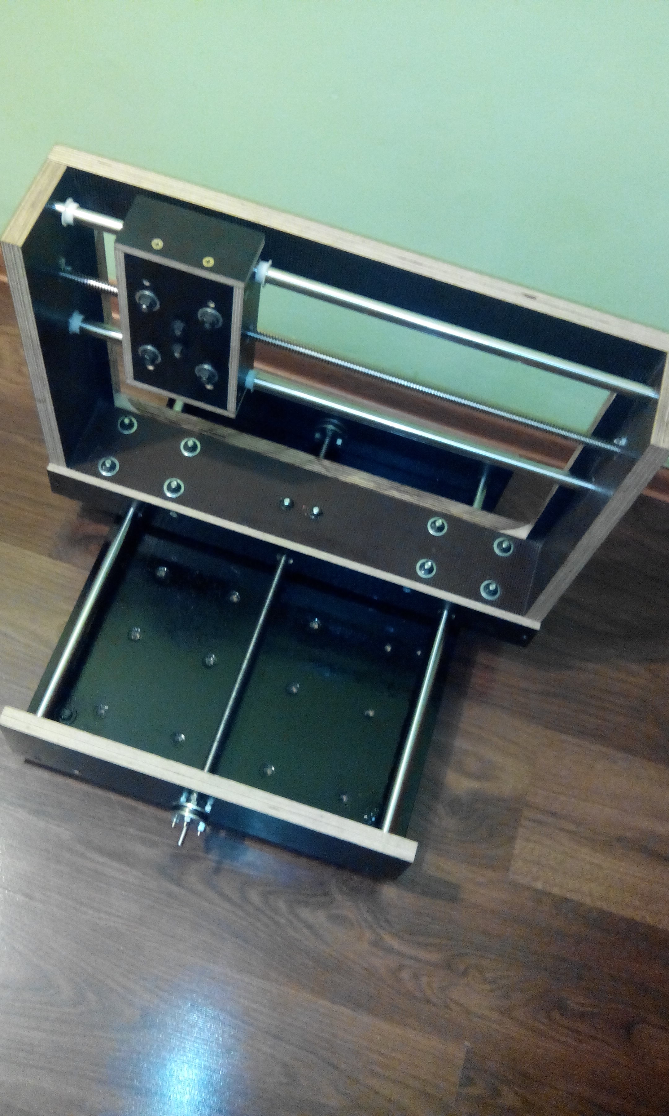

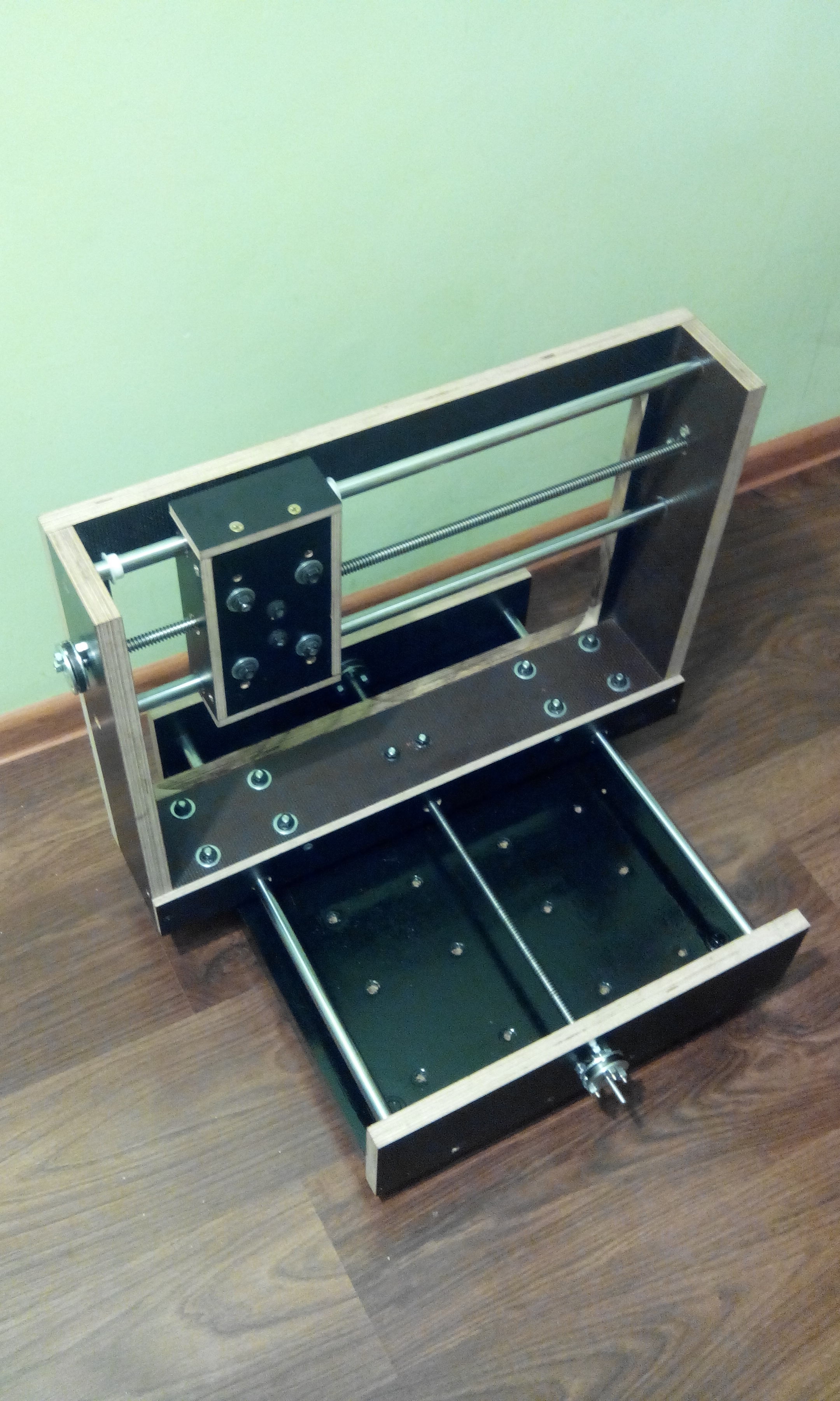

Post napisał: ziomal20 » 24 lut 2014, 12:46
Chcę Kressa 1050 lub 800 tą słabszą. Właśnie skończyłem kolejną oś, wszystko chodzi jak pisałem, da się spokojnie kręcić palcami, dodaję foty.
Czy dobrym pomysłem będzie połączenie śruby napędowej z silnikiem za pomocą węża zbrojonego? Czytałem że to tani i dobry sposób
smouki
Posty: 1508
Lokalizacja: Kristiansund
#30
Post napisał: smouki » 24 lut 2014, 19:57
to połączenie jest bardzo dobrym pomysłem, na uruchomienie maszyny i pobawienie się w ustawienia silników, pofrezowania czegoś tak dla samej radości frezowania, zresztą na tego typu maszynce, takie wężowe sprzęgło to nie bedzie najsłabszy punkt napędu, tak że spokojnie możesz popłynąć na 9cm. takiego węża i 6 obrączek
