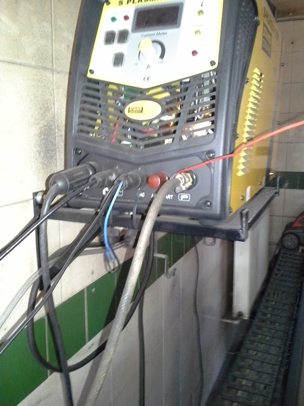

Post napisał: karpik74 » 04 lis 2015, 12:38
adam Fx pisze:Cytat:
Sterowanie przez LPT. Spróbuje może jeszcze owinąć folią aluminiową przewód plazmowy. Już nie mam pomysłów
Przerabiałem to. Każde sterowanie, maszyna są inne dlatego opieram się na własnych doświadczeniach i chociaż chciałbym dać gwarancję, że u was będą podobne efekty to nie mogę.
Najpierw owinąłem folią aluminiową samoprzylepną razem oba przewody, palnika i HF ...plazma miała kłopoty z odpalaniem.
Potem tylko sam przewód plazmy ...to samo. Zerwałem taśmę ...dalej to samo. Przedłużałem przewód palnika więc dałem zbrojony oplotem stalowym ...nadal to samo.
Wkurzyłem się i założyłem zwykły gumowy przewód zbrojony włóknem, taki do kompresora ...plazma zaczęła normalnie odpalać.
Po tych próbach nasunęły mi się wnioski, że nic nie daje ekranowanie przewodu palnika i HF.
Przeprowadziłem próby cięcia rzucając przewodem HF po maszynie, wkładając do wody ...było ok więc wsadziłem do prowadnika ...i co, znowu jazda. Wywaliłem przewód HF i podwiesiłem ...i jest ok.
Mój wniosek jest taki, jeżeli przewód który jest w środku węża palnika, znajduje się w prowadniku i nie zakłóca a przecież w momencie odpalania jest jak przedłużenie przewodu HF to może i przewód HF trzeba wsadzić w wąż? Koszulka na przewodzie albo te tandetne całego przewodu to żadna izolacja.
Mój przewód palnika a nad nim wisi HF
