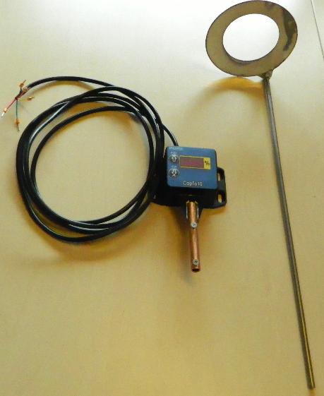

Dlaczegoprokopcio pisze:zawsze mogę dorobić (gratisowy) "malutki" układzik który z 0-10V zrobi 2 sygnały Up/Down lub go tutaj narysować bo to tylko kilka kresek.
cnccad, czemu pytałeś o ten pierścień?
powiem tak - z rozpędu mówię że niema wpływu a tak naprawdę maukład z mniejszym "powierzchniowo" pierścieniem jest bardziej "wyczulony" na pojemności pasożytnicze i zakłócenia. Czyli np zbliżanie ręki do układu z małym pierścieniem (np wygięty drut) ma o wiele większy wpływ niż na układ z dużym talerzem - to wynika z proporcji pojemności która powinna być znacznie większa element pomiarowy-materiał niż pojemność element pomiarowy - CałaReszta.
![Question :?:](https://www.cnc.info.pl/images/smilies/icon_question.gif)
Bo jak rozmawialiśmy , to Twój układ zasadą działania nie rożni się od innych producentów. Czyli zastosowanie go do wycinarki wodnej , mija się z celem. Będzie mierzyć od lustra wody co za skutkuje "podskakiwaniem" głowicy tnącej . Więc zmniejszenie pierścienia do rozmiaru np. 30mm rozwiąże ten problem prawdopodobnie lecz samo kółko to nie wszystko. Ale póki co to, przepraszam forumowiczów. Mam pomysł na to urządzenie ale na razie nie ujawniam szczegółów.
