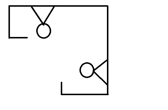

Piszesz że brama ma grubość 1.5mm.... Zastanawiam się nad zrobieniem jej z blachy 3mm i pogięcie jak Twojej ale bardziej nie w C a coś takiego jak kolumna podnośnika samochodowego dwukolumnowego bardziej D gdzie jedną prowadnicę możemy dać tak jak u Ciebie a drugą powieszoną "pod sufitem".
Coś takiego:
Myślę że przy niższej wysokości możnaby było osiągnąć wyższą sztywność...
Czyli co - w X zostawić wałki fi 16mm? Przymierzam się do fi20 i oczywiście wszystkie łożyska "chińskie" są o h.... rozbić - trzeba kupić lepsze - igus lub skf tak żeby to dokładne było i nie plastikowe jak chińskie...
A w osi Y zamierzam fi30 na obie strony albo dla lepszej sztywności dodać obok np fi16 żeby po dwóch suwało...
Co myślicie?

snajpermen 16 w zupełności wystarczy (wszędzie). Jeżeli miałeś oryginalnie nawiercone wałki to wymień podpory na całe, łożyska na lepsze i po ptokach. Na jednej prowadnicy otwory do przykręcenia łożysk większe, żeby można było napiąć kasując luz.
Strasznie skomplikujesz budowę wózka X. Rozwiązanie stalmasz jest ok, wstaw jakieś żebro albo wygnij żebro trapezowe. Rozstaw prowadnic 200mm i gitara.

No właśnie w tym sęk że wałki nie są wiercone oryginalnie i właśnie TO zrobiło dziadostwo tzn szło idealnie ale nie mieścił się nam wałek po 2metrach i musieliśmy iść od drugiej strony i wyszło o milimetr przesunięcie a teraz to robi fale dunaju......
Karpik - 16 wystarczy a stalmasz że mało To jak? Ile Ty masz Stalmasz?
Wg mnie to 20mm w X i z 30 w Y to minimum.... No i w Z też 20 albo 25.

Tak rozmyślam nad blachą 3 mm to jakieś 20 kg przy 2 m a wózek z-ki i palnik tylko na tym jeździ , 3 mm to barierki przy drodze , spójrz na samochód nawet wahacze są cieńsze .
[ Dodano: 2016-01-11, 00:23 ]
Daj 16 i 25 będzie dobrze
[ Dodano: 2016-01-11, 00:24 ]
Ja mam 16 na x 20 na y
[ Dodano: 2016-01-11, 00:37 ]
Prowadnice mają 140 może 142 cm zobacz w ilu punktach są przykręcone lepiej 16 z podporami niż 40 bez . a jak wierciliście w 64 HRC

moja miała być również frezarką do miękkich rzeczy i wierceń, ale jakoś nie mogę skończyć tej opcji, chociaż graty wszystkie leżą
wszystkie prowadnice kupiłem jako używki za 1/3 ceny w idealnym stanie.
Do samej plazmy zastosowałbym rolki tak jak pisze CNCCAD a wizualizacja u kolanorękiego
a tak na marginesie to u mnie dół bramy 380 nad rusztem i OK
