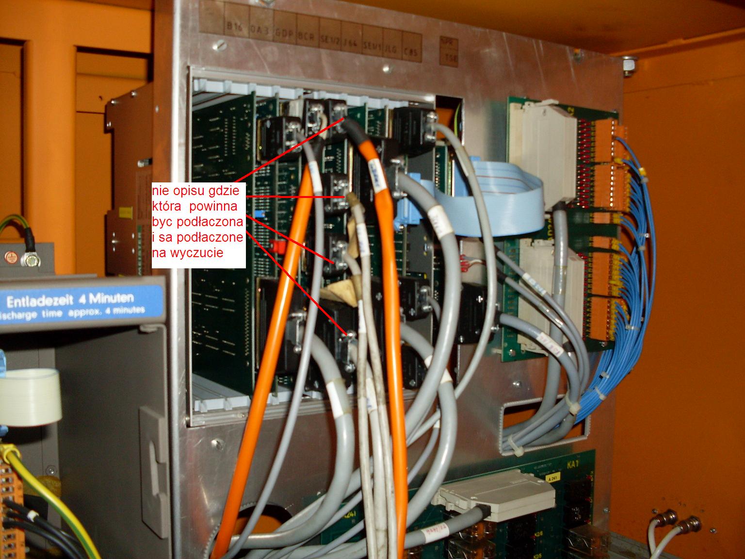

Witam Kolegów.
Mam problem z tokarką NEF 280 polegający na sterowaniu.
Kuiłem ta tokarke od Niemca działająca w pełni.

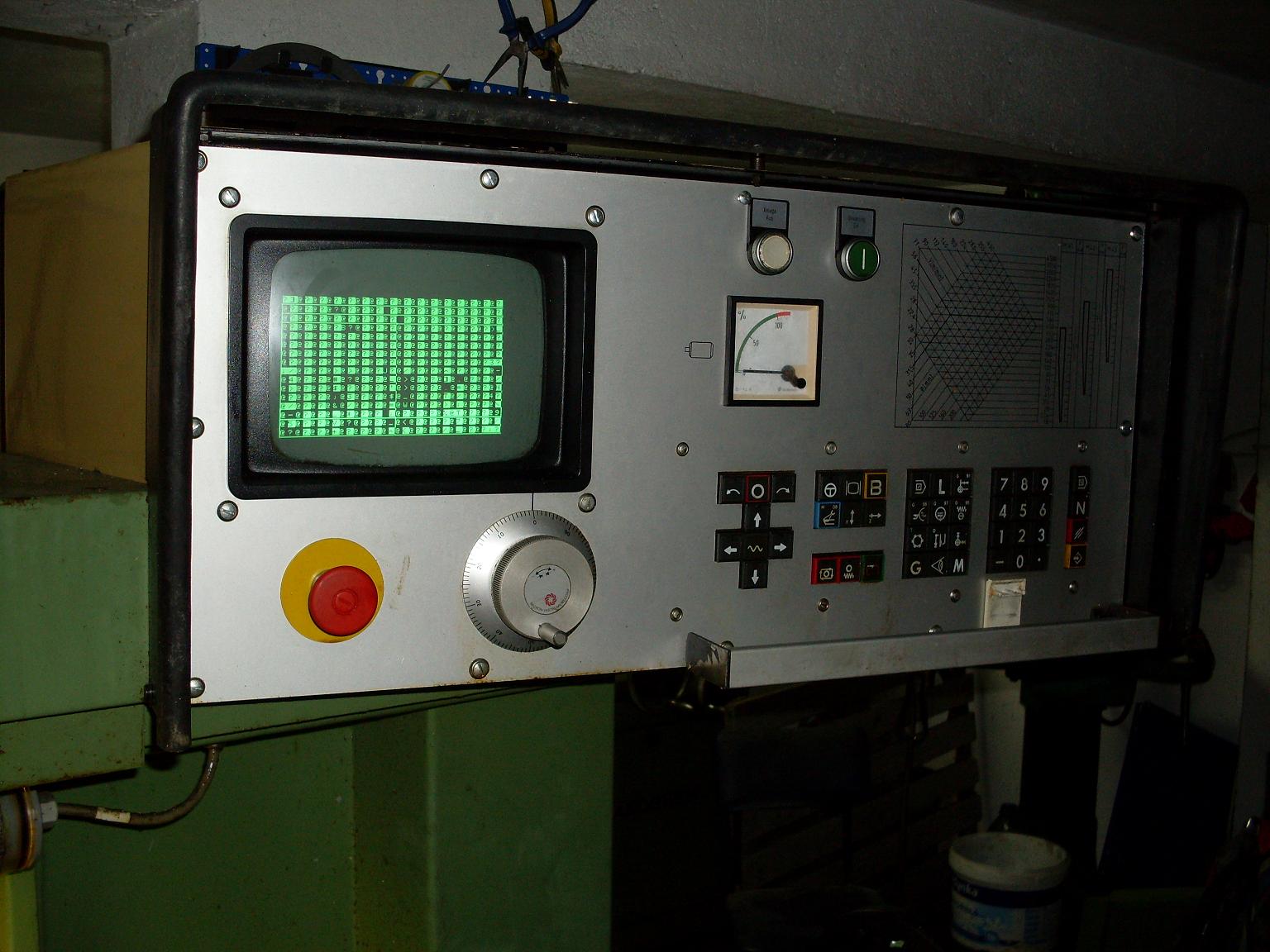

Przyjechała do mnie podłaczyłem wszytko i nie działa. Na monitorze wyswietlaja sie małpki jak widać.
Problem jaki miałem to z wtyczkami które zaznaczyłem na zdjęciu.
Nie była opisana ich kolejność i podłaczyłem na wyczucie.
Proszę pomóżncie co to moze być??
Czy to padła karta czy może jakis kabel nie mam pojęcia.Obrazek

A co jest napisane na tych białych karteczkach przyklejonych do każdego przewodu?

Na opisach jest X4 ; X3 ; X2 ; i na tej pomarańczowej jest zakiś inny zapis musze sprawdzić.
Ta wtyczka podłuzna wsumie ma tylko jedno miejsce gdzie moze pasowac i na niej jest X4 , wiec te myślałem że jest to w kolejności i podpiołem po kolei X3 i X2. Pomarańczowa natomiast dałem na sama górę.
Wieczorem porbię lepsze zdjęcia z bliska i odczytam pełne opisy.
Pozdrawiam i prosze o pomoc.

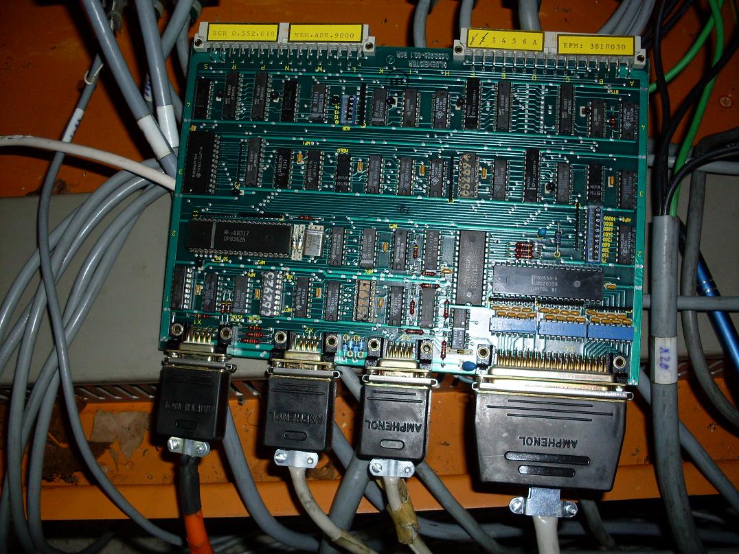

Witam ponownie kolegów.
Wyciągnołem kartę i okazało się że na płycie są opisy X1; X2; X3 ; X4 jak na zdjęciu poniżej. Podłączyłem wszystko i dalej to samo.
Macie może jakieś inne rady??
Nie wiem może jakieś kable się zagniotłem?.
Proszę pomocy??

do sprawdzenia wszystkie połączenia zacznij od tego co było ruszane
wtyczki wypinamy sprawdzamy czy nie ma syfu czasem sie psika czymś do czyszczenia połączeń i wpinamy w miejsce
dokręcając śrubki
listwy // zugi // odkręcamy sprawdzamy końcówkę przewodu zarabiany tulejkę i wpinamy dokręcając
przewody pookładaj z głową bez zaplatania i warkoczyków
kszaczki na monitorku są bo jest komunikacja ale może brakować sygnału i czyta nie właściwe znaki

Post napisał: tom102 » 29 lip 2014, 19:20
Pewnie przekładałeś kable na włączonym zasilaniu.
Wyjmij jeszcze raz wszystkie wtyczki i włóż z powrotem, tylko nie rób tego na włączonym zasilaniu.
