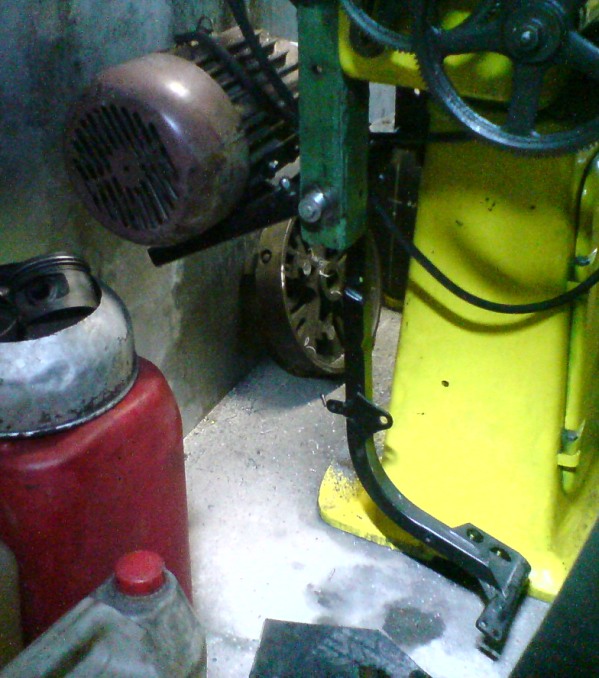

O tyle dobry ten kotlet że stronę wcześniej obiecałem wstawić fotkę mojego autorskiego sposobu mocowania silnika i szybkiej zmiany pasków , oto i on . silnik przykręcony do ośki , ośka suwliwie spasowana w zielonej ramie , gdzieś po środku do ośki przytwierdziłem kawałek wyciętej ramy z motocykla [pasowała zaskakująco dobrze bez żadnej przeróbki ] , lewą nogą podnoszę 30kg silnik , prawą ręką zmieniam pasek , operacja trwa całe 2 sek , bez wysiłku i pewnie , przełożenia mogę zmieniać 100 razy dziennie

Spoko, zimą więcej siedzę przy kompie. U mnie wrzeciennik jest trochę inny w sensie kształtu tj. wałek z zębatkami - reduktor obrotów do gwintowania jest osadzany w poziomie, a nie jak u ciebie nieco wyżej i załączany jest przez obrót bo w panewkach jest osadzony mimośrodowo, koło zębate za uchwytem jest poprzez bolec dociskany sprężyną połączony z pierwszym kołem pasowym ale pasowym na pas płaski (dwa zostały, a trzecie to już na klinowy) i do gwintów wyciąga się ten bolec,który ma otwór i zabezpiecza się zawleczką. Jak tego się nie zrobi to blokuje się całość i domniemam, że ktoś nie rozłączył zębatki z kołem pasowym bo też zęby w tej zębatce na wrzecionie były naprawiane podobną metodą. Co do silnika tj zakupiłem razem z 3kW-owym ale na stałe uzwojonym w gwiazdę. To oraz charakterystyczny kołnierz świadczą, że pochodzi od jakiejś pompy i to ciężko startującej skoro tylko chodzi w gwieździe. Oczywiście stale uzwojony to mam na myśli, że uzwojenia połączone wewnątrz więc nie można bez rozbierania ich zmienić. Patent z tą dźwignią niezły jeśli brak skrzyni przekładniowej, ale ten mój to jakiś wielki klunkier i olałem jego dźwiganie. Mam jeszcze w domu jakąś sprawną skrzynię od żuka to w celu zwielokrotnienia przełożeń mógłbym ją dołożyć, ale nie było takiej potrzeby.

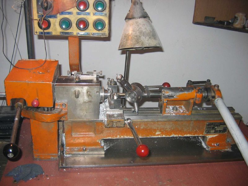

Witam dołączę się do tematu Dostałem ostatnio tokarkę ale nie wiem do jakiego materiału jest jak ją złożyć ? i czego do niej brakuje? wiem że nie ma do niej imaka,tarczy zabierakowej i pasa Ktoś by mógł powiedzieć jak ją poskładać i jak zamontować suport (brakuje pryzmy) Dziękuje za wszelką pomoc

Drogi kolego, myślę, że przerobienie tej maszyny na coś uniwersalnego, do tego jeszcze ze śrubą pociągową, równałoby się zapewne kosztami z gotowymi już typowymi maszynkami dostępnymi na rynku (używkami raczej), i wymagało gruntownej przeróbki wszystkich podzespołów. No i baza maszynowa do takowej oczywiście.
Maszyna ta, jak widać po jej składowych, służyła jak to trafnie określił kolega rc36, do masowej produkcji detali typu "koralik".. I do tego typu robót była optymalnie skonfigurowana.
Oczywiście bawić się w przeróbkę można, choć nie wiemy czy są do niej dostępne oryginalne ersatze(chyba nie), bo dorabianie ich od zera jest raczej chybionym pomysłem..
