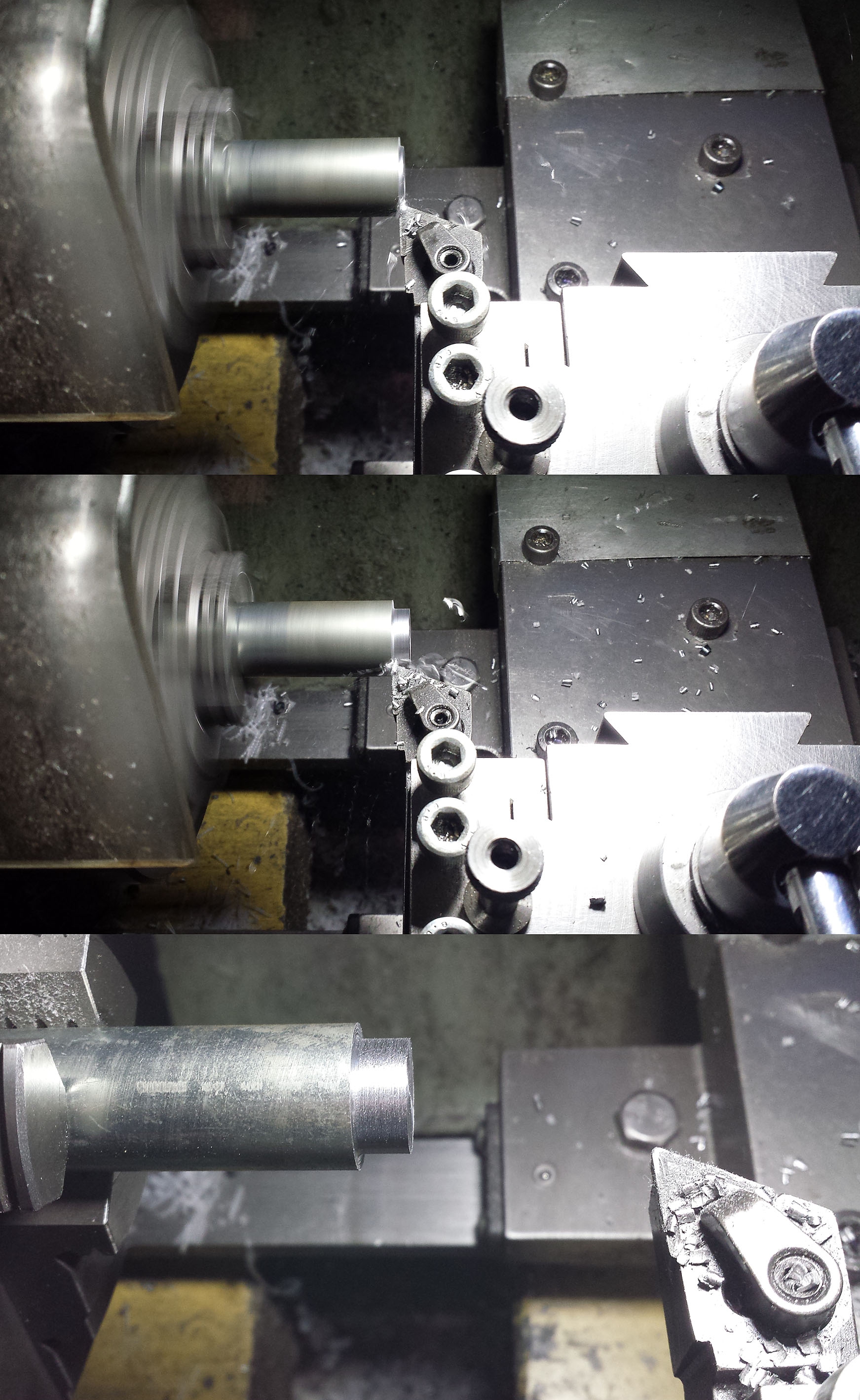

Dobra nie ma to jak próby więc zrobiłem dzisiaj specjalnie dla Ciebie testy na:sssTOMEKsss pisze:Jeden pisze tak drugi tak trzeci jeszcze co innego i kto ma rację bo już nie wiem kogo słuchać i co robić. Suchej teorii to ja nie potrzebuje tylko konkretnych odpowiedzi. Mógłby się wypowiedzieć ktoś kto na co dzień robi coś podobnego? Zbiera materiału 3mm w 1 przejściu jakim nożem i jaką płytką? W praktyce nie w teorii i na maszynach konwencjonalnych a nie CNC. Jakieś rozwiązanie musi być przecież. Na filmie widać że wiór wychodzi wprost fioletowy, spala się a więc jest za duże tarcie? Nie oczekuje lustrzanej powierzchni ale nie chcę aby mi też wychodziły takie rowy jak obecnie bo płyta to siądzie po 3 sztukach takiej obróbki
Jak pisze kol petrocholic koniku morskim .Petroholic pisze:Kuń, kucyk... To przy tym mój NT550 to hmmm konik morski?
Tokarka LD550
Nóż MTJNR 1616 H16 z płytką TNMG 16
Wałek 20mm jaki wpadł w rękę drugi to trzpień amortyzatora o tej samej średnicy
zagłębienie 3mm
posów (mam stały bo nie chce mi się kółkami mieszać)wg tabeli 0,05 (można nieco zwiększyć)
obroty 736 (1345 silnik prawie stawał)
Wiór wychodzi biały w postaci łuseczek (później wstawię zdjęcie - jak nie zapomnę)
Tak na fabrycznym silniku. 750-ka z dorobionym kółkiem, flanszą i falownikiem lenze czeka na swoją kolej na razie nie mam jak się do tego dobrać.Petroholic pisze:na oryginalnym silniku? mój już sporo sfatygowany jest i pewnie na 736 by stawał co nie zmienia faktu, że zacny wynik
Nie ukrywam, że do tego prosi się nieco większy posów i nieco większe obroty
