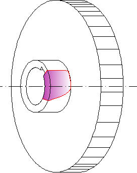

Zrobiłem wczoraj zdjęcie, w jeszcze nierozebranym reduktorze - jednak nie było czego zamieszczać, ponieważ odblaski od silnego oświetlenia zamaskowały widok i szczegółów nie było widać. Spróbuję dzisiaj jeszcze raz, jakoś rozproszę światło.
OK, oto obrazki, dużo lepiej wyszło - teraz już chyba widać dobrze, o czym piszę.
Jest zdjęcie i zrobiłem schematyczny rysunek; na zdjęciu pośrodku szczerby po wyłupanej części piasty widać w kanałku wałka ściętą wkładkę (potocznie "klin") blokującą koło z wałkiem.
Na rysunku linia pęknięcia jest czerwona, a brakuje części zaznaczonej na różowo.
PS: Prawa strona zdjęcia jest lewą stroną rysunku, widoki są odwrócone o 180 ° (przepraszam, nie pomyślałem żeby obrócić rysunek przed wysłaniem).

Jak już idziemy w druciarstwo to ja by to zrobił inaczej, roztoczyć ten cały kołnierz, wprasować nową tulejkę we wcześniej wytoczony otwór, pospawać to punktowo elektrodą nie powodującą nadmiernych skurczy, (spawanie na zimno)roztoczyć na właściwy wymiar, wydłutować kanałek.

I tak można (może trzeba?), oczywiście - ale niestety obecnie mam pewien problem z toczeniem
, mam tylko tą jedną tokarkę.
Musiałbym iść pożebrać w zaprzyjaźnionym warsztacie o udostępnienie maszyny... tego nie bardzo chcę, lubię sobie sam dawać radę.
Wszystko zależy od dostępności i ceny nowego koła, ale tak "na czuja" wydaje mi się, że - jak piszesz trochę chyba z niesmakiem i potępieniem
- "zdrutowanie" sprawy może dać niezłe wyniki.

Zauważ że jeśli odpryśnie znowu ten kawałek piasty to będziesz dalej toczył nie wiedząc, że odpadł bo klin nadal będzie przenosił moment obrotowy, a odprysk ten może wmielić się w inne tryby niszcząc je.

Cały reduktor został zdemontowany, silnik po kontroli "odsłuchowej" łożysk również - wyraźnie "grały", trzeba je wymienić.
Niestety, wałek jest trochę uszkodzony resztkami ściętego klina - średnica na pewnym odcinku spadła cztery setki i powierzchnia jest parszywa; to może być przyczyną uszkodzenia nowego koła, nie ma sensu ryzykować.
Koło oryginalne jest bardzo twarde - według mnie całe jest zahartowane (na wskroś) i wygląda to na ok. 55HRC (pilnik ledwo bierze); pęknięta piasta także ma taką twardość i myślę, że to było przyczyną wyłamania jej części. W połączeniu z miękką blokadą/klinem (5x5) nie mogło się to skończyć inaczej - sprawdziłem klin na twardościomierzu i okazał się plasteliną w okolicy 15-18HRC, w zasadzie poza granicą pomiaru.
Pirat, nie będę drutował
: zdecydowałem się na zakup nowego koła zębatego (zęby ponoć 45HRC, reszta nie wiem) ale po przemyśleniu sprawy i wałka także. Zęby trochę miękkie, ale co zrobić...
Stary wałek pewnie można zregenerować, ale to jest czas - a tego mi brakuje.
Zamówione koło jest lepiej zakonstruowane - część współpracująca z klinem według opisu jest dłuższa o ok. 25%, powinno zdecydowanie poprawić to wytrzymałość kluczowego punktu.
Drugi klin (6x6) także okazał się zniszczony - pęknięty w połowie długości, dokładnie pomiędzy dwoma kołami które blokował. Ten ma już ok. 30HRC, a pęknięcie jest... dziwne - jakby "drzazgi".
Oba nowe kliny zrobiłem we własnym zakresie z resora, nie rozhartowanego do frezowania, a jedynie odpuszczonego dodatkowo w temperaturze ~500 °C - mała vidiowa głowiczka dała sobie radę.
Stawiam na to, że wykonane ze stali sprężynowej nie popękają, nie widzę lepszego materiału na ten detal.
Jutro sprawdzę ich twardość, ale "na oko" oceniam na okolice 40HRC - i wolę te swoje kliny, niż płacić za nieznane.
