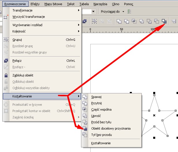

Importowałem rysunek z mnóstwem elementów.
Problem jest taki że nie mam zamkniętych krzywych. Każdy obiekt składa się z małych krzywych między dwoma węzłami.
Przy puszczeniu tego na laser program traktuje indywidualnie każdą krzywą więc co chwilę włącza i wyłącza wiązkę. Oczywiście miejsca łączeń krzywych nie dopalają się no w sumie kiepsko wszystko działa.
Jaka funkcja złączy w jeden punkt dwa punkty na tej samej pozycji ?
To jest na pewno jakaś podstawowa funkcja ale nie mogę jej znaleźć. Ta zamykająca krzywe na toolbarze po prostu dorysowuje sobie nowe proste łącząc odległe punkty :/ Debilizm.
Punktów są tysiące więc manualne zaznaczanie i scalanie odpada.

Decodrew pisze:Jaka funkcja złączy w jeden punkt dwa punkty na tej samej pozycji ?
Niestety manualnie-zaznaczasz tylko sąsiednie 2 węzły(końcowy-początkowy) i scalasz↓ ... tak po kolei ( hurtem nie zrobisz :sad: bo to wbrew logice scalania )
Czasem szybciej i prościej jest narysować od nowa ciągła linię :razz:

Można tak jak napisał peritus, ale można i szybciej i jednak hurtem.
Opis dotyczy Corela w wersji 14
Otóż:
Zaznaczasz wszystkie obiekty (w tym przypadku to koło zębate) które stykają się ze sobą węzłami, ale nie są połączone.
Teraz z menu Rozmieszczenie --> Kształtowanie, wybierasz Obiekt docelowy przcinania co spowoduje utworzenie nowego obiektu otaczającego te przed chwilą zaznaczone.
Oczywiście nowy obiekt będzie już, że się tak wyrażę, w całości, a chyba o to chodziło.
[/img]Obrazek

Post napisał: koala.g » 17 gru 2012, 00:01
Zrobiłem to tak
