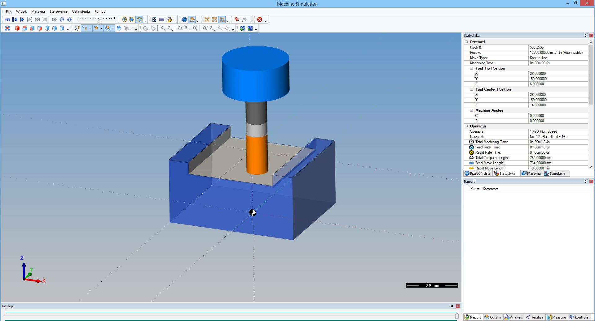

Mam taki problem otóż chcę wyfrezować kieszeń, która jest otwarta z 2 stron ( jak na screenie ) tak aby frez wjeżdżał i poza materiałem i nie zostawiał na rogach resztek. Próbowałem opcji otwarta kieszeń ale działa ona tylko z jednej strony, po przeciwnej nadal zostają te resztki . Wiem ze można "oszukać" trochę program ale dorysowując kontur ale chciałbym się dowiedzieć jak to zrobić jak Pan Bóg przykazał.
Pozdrawiam.
Kieszeń otwarta z dwóch stron

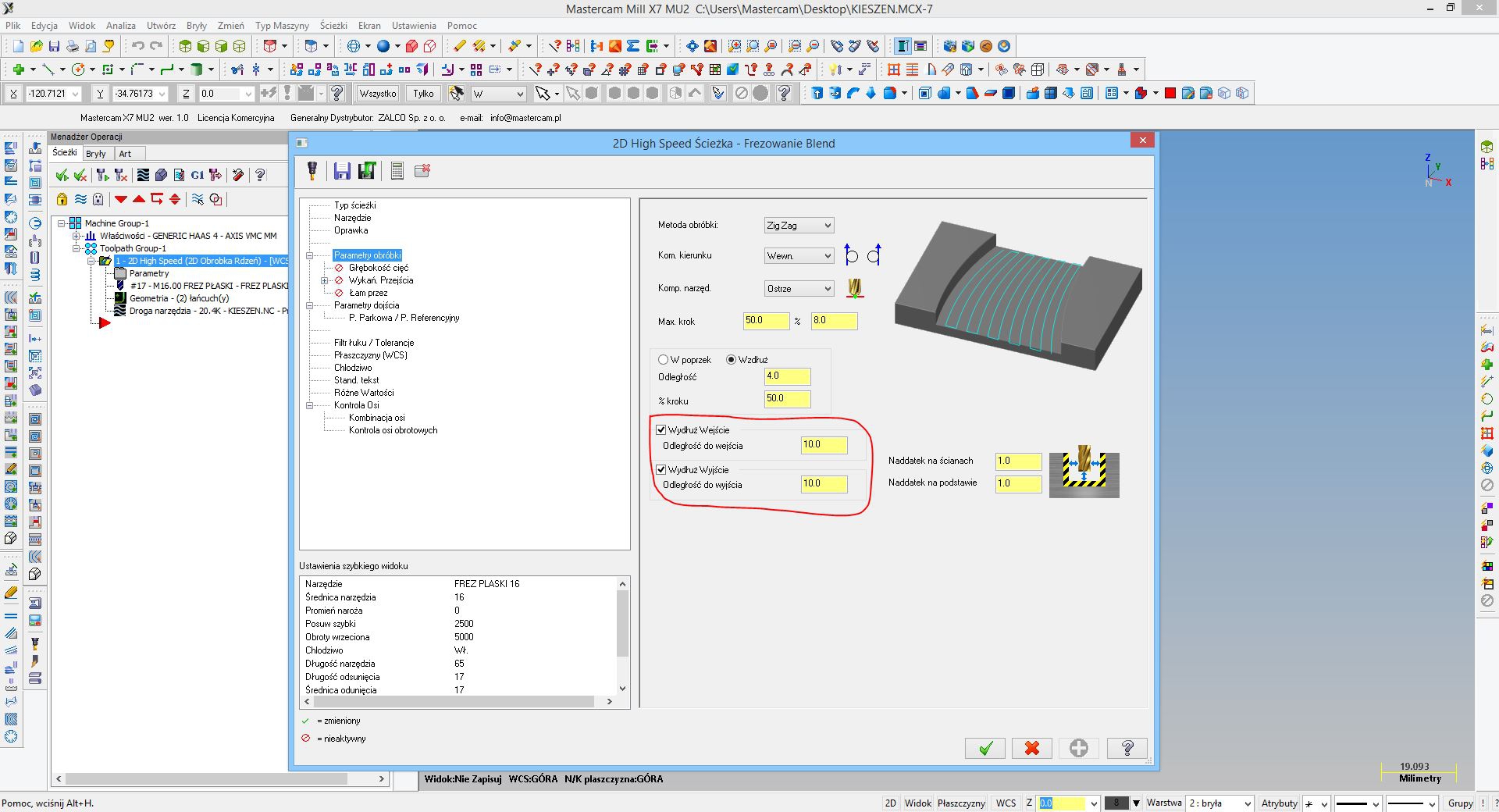

Sam sobie odpowiedziałeś na pytanie. Albo dorysujesz coś albo użyj innej strategi obróbki. Kieszeń zawsze jest ograniczona z czterech stron. W przypadku otwartej z trzech. Nie możesz nic zrobić żeby tak jak napisałeś nie pozostawał materiał równy promieniowi narzędzia ponieważ ta strategia jest dla kieszeni i poza ten obszar narzędzie nie przejedzie. W twoim przypadku użyj strategi "frezowanie blend" bądź "frezowanie peel". Poniżej screen dla frezowania blend

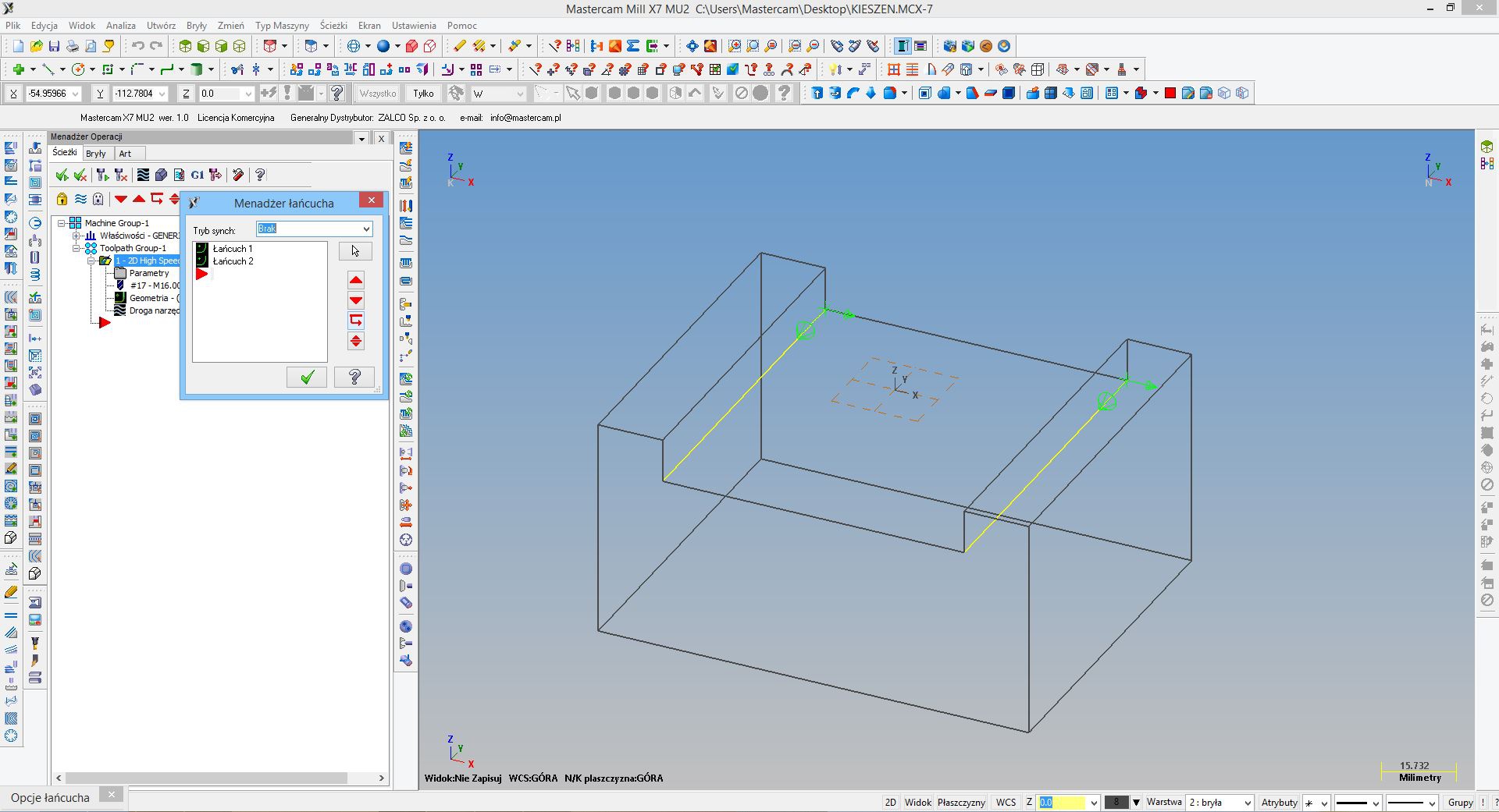

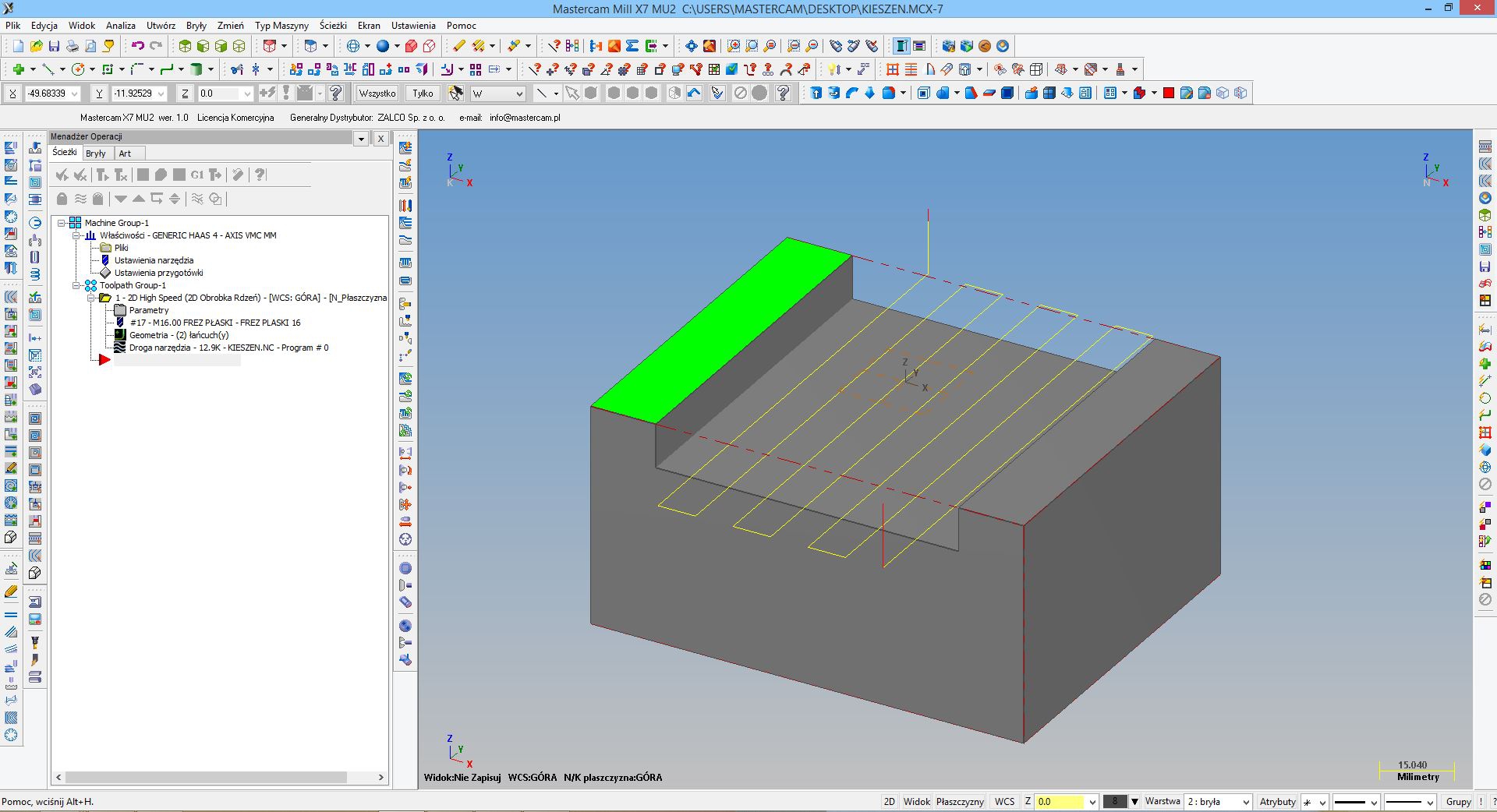

Dzięki za odpowiedź. Mam jednak teraz problem z zaznaczeniem geometrii. Jak zaznaczyć geometrię tej wysepki . Przy obróbce blend pisze że muszą być dokładnie 2 łańcuchy. Jak już tak ustawie to nie wiem jak zrobić żeby frez wyjeżdżał i zawracał poza materiałem. Do tego nie ma kompensacji narzędzia i wymiar sie nie zgadza. Przy obróbce peel też wyskakuje jakieś błędy związane z tą wyspą i już kompletnie nie wiem jak to zaznaczyć ale za to wiem że frez wjeżdża poza materiałem.
Proszę o jakąś podpowiedź (najlepiej ze screenem )
