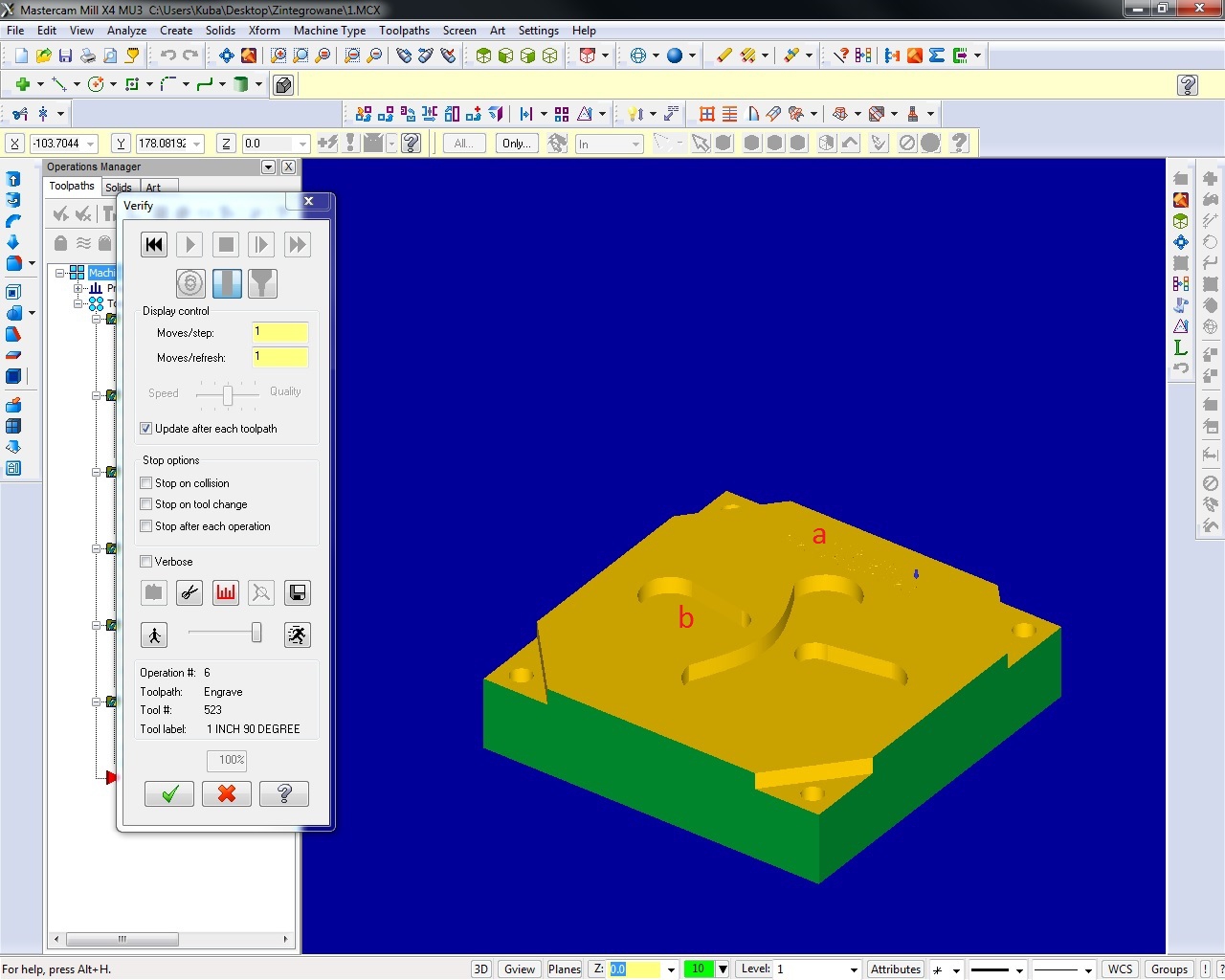

Czesc, chciałbym zmienic kolor plaszczyzn powstalych podczas obrobki. Czy ktos moglby mi pomoc?
Graweru w punkcie a praktyczie nie widac, dodatkowo wglebienie b tez jest slabo wiodczne, czy jet jakas opcja aby zmienic kolory powierzchni po obróbce?
Ewentualnie czy jet opcja wyswietlania z zaznaczoymi krawedziami?
Porsze o pomoc
Dzieki
Zmiana koloru powierzchni po obróbce

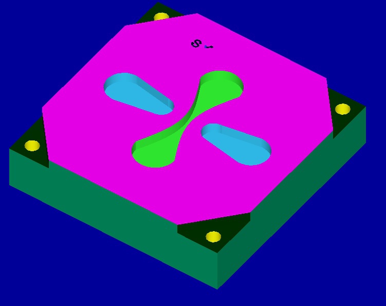

ja mam zaznaczone że po każdym narzędziu ma zostać inny kolor
po wyboru ikonki symulacji(verify selected operations) wchodzisz w opcje i tam jest change tool/color lub(druga opcja) odhaczasz use true solid po czym zbliżasz np na swój grawer i włączasz symulacje wtedy widać jak przebiegnie obróbka dokładniej ale nie masz możliwości zmiany kamery, ogólnie ta druga opcja przeze mnie rzadko jest używana.
