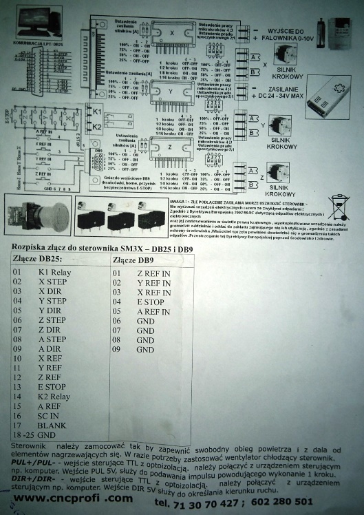

Zakupiłem z CNCProfi taki zestaw:
1) Sterownik 3-osiowy SM3
2) Silniki krokowe 2Nm, 2,8A, 1,8^o (4 przewody)
3) Zasilacz S-350-36 36VDC 10A (z możliwością regulacji napięcia wyjściowego)
Komputer (laptop) IBM T40 spełniający wymagania Mach3 wraz ze zoptymalizowanym XP

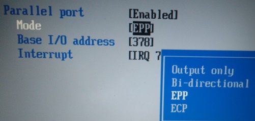

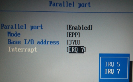

Port LPT ustawiony w biosie na EPP (sprawdzę jeszcze na "bi-direction")

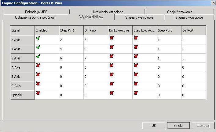

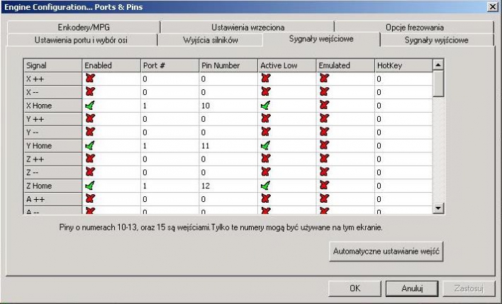

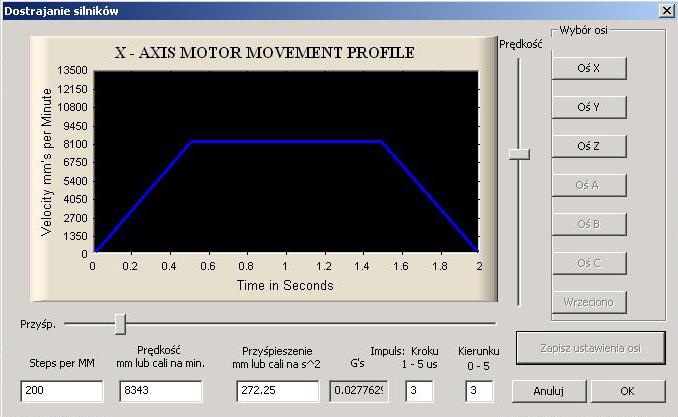

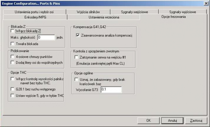

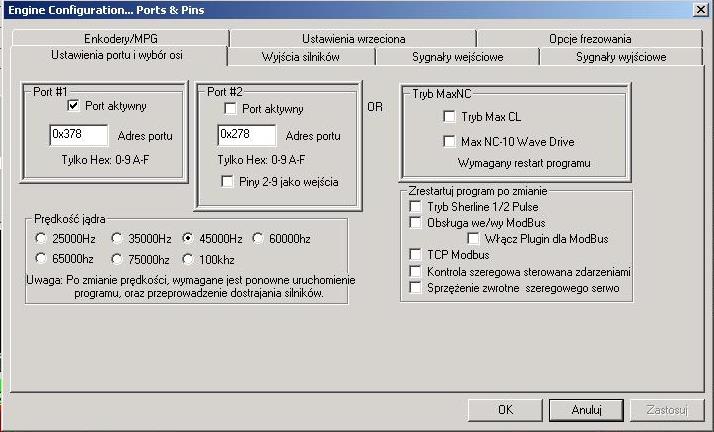

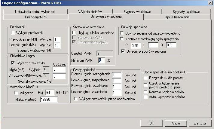

Podłączyłem na razie 1 silnik do osi X (na razie tylko na stole aby przetestować), skonfigurowałem Mach 3 zgodnie z instrukcją do płyt głównych SSK-MB1, SSK-MB2 (niestety nie znalazłem konfiguracji do mojego sterownika) i niestety silnik nie rusza.
Nic nie buczy, nie piszczy po prostu zero reakcji...
Co ciekawe silniki mają trochę inne kolory przewodów. Zazwyczaj są to: czarny, czerwony, zielony i niebieski, natomiast u mnie to jest czerwony, zielony, niebieski i ZÓŁTY.
Nie dostałem dokumentacji do silników więc cewki musiałem sam sprawdzić omomierzem. Wyszło, że czerwony i zielony - cewka1, niebieski i żółty - cewka2 tylko nie wiem w jakiej kolejności je prawidłowo podłączyć.
Na razie podłączyłem tak:
A - Red
A - Green
B - Blue
B - Yellow
Proszę o pomoc i wskazówki jak to uruchomić, może coś źle ustawiłem?
Zamieszczam zdjęcia konfiguracji

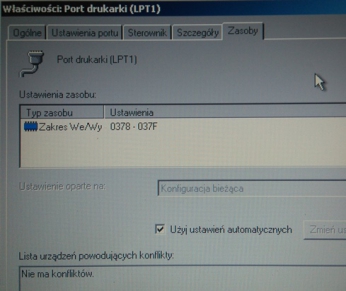

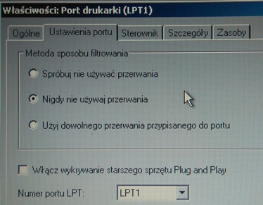

Jeszcze parę zdjęć z biosa i ustawienia portu LPT:

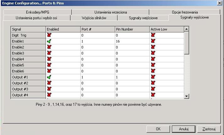

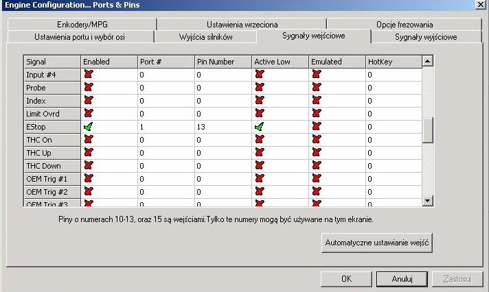

E-Stop-u raczej bym się nie czepiał, enable1 źle ustawiłem bo pod tym pinem 16 jest SC In czyli 0-10V na falownik wrzeciona. Teraz nie wiem pod jaki pin zapiąć to Enable...

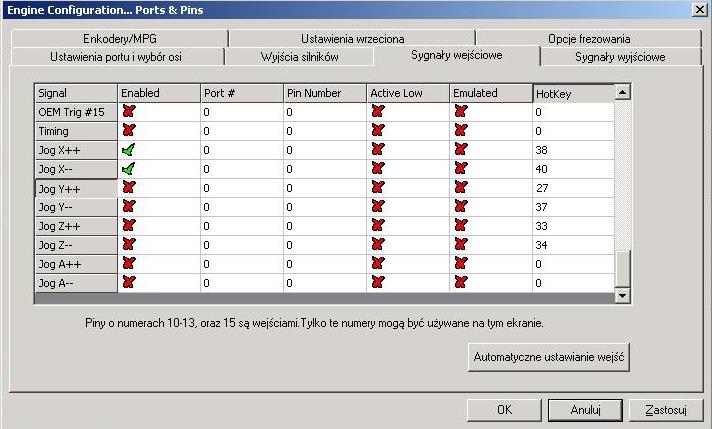

Sprawdziłem jeszcze że zwierając odpowiednie piny na złączu DB9 w sterowniku odpowiadające np. za krancowki osi - żadna kontrolka w Mach3 się nie zapala. Natomiast jeśli zrobię tak samo na złączu LPT (na końcu kabla gdzie podłączam do sterownika) kontrolki/sygnaly w Mach3 normalnie się pojawiają czyli kabel jest Ok.
Może jeszcze jakieś pomysły...?

Na płycie SSk-mb2 ENA jest na 17-tym pinie. U Ciebie jest BLANK - puste?
Często ENA nie podłącza się wcale - brak sygnału umożliwia działanie. Podanie - 5V - blokuje sterownik.
Może w ogóle wyłącz Ena z ustawień.
Złe podłączenie cewek silników skutkowało by tylko dziwną pracą. A skoro nic nie buczy, silniki nie skwierczą - zasilanie podłączone prawidłowo? Jakiś włącznik ?
Istnieje opcja uszkodzonego sterownika.

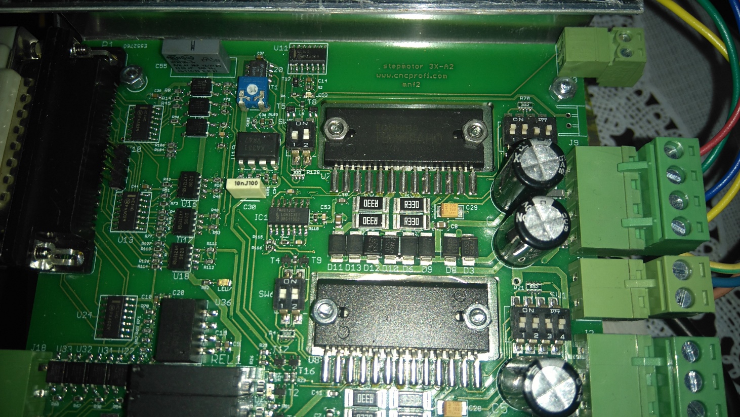

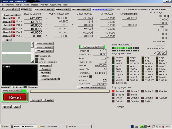

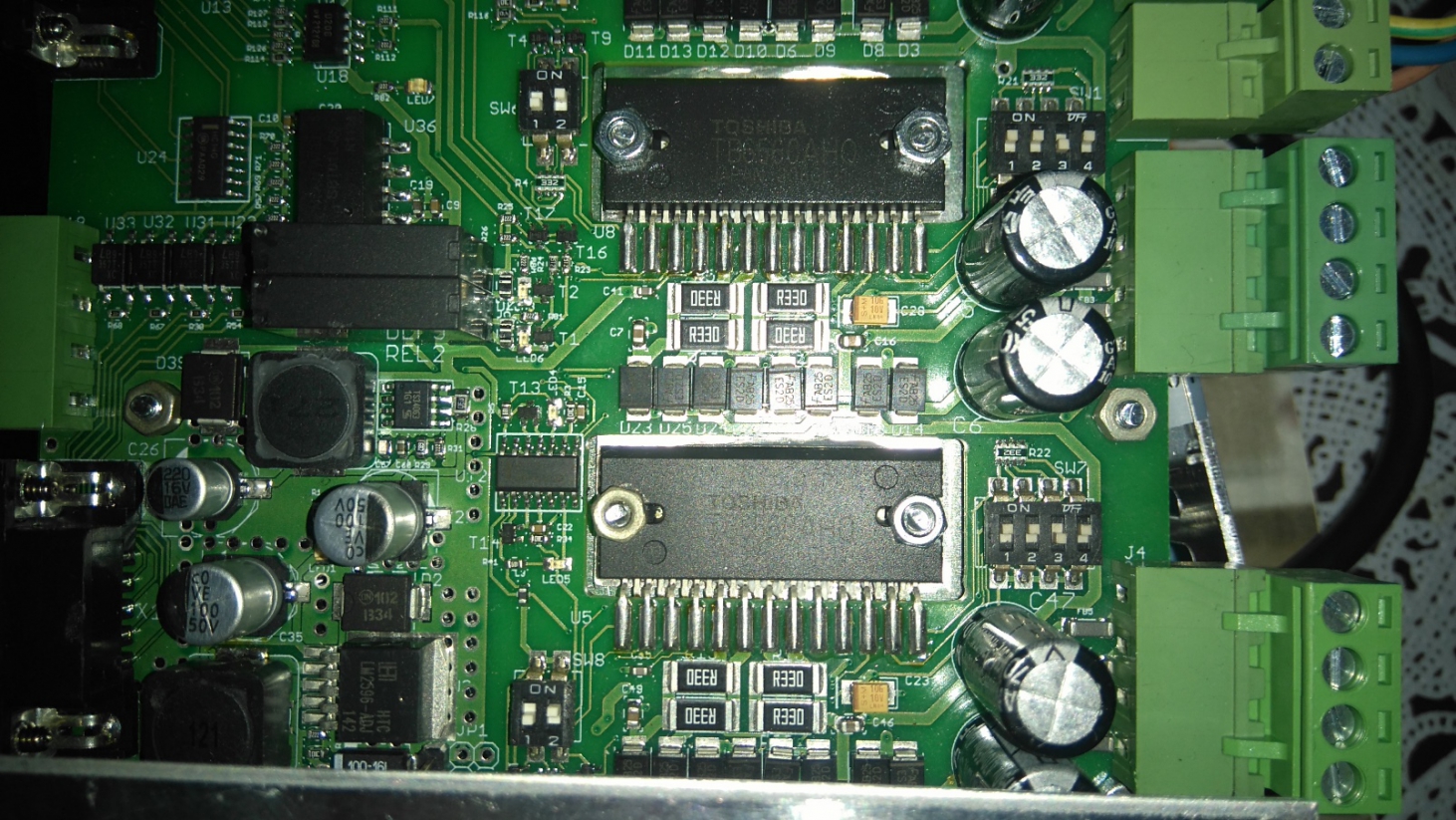

No i pierwszy sukces! przyczyną była (aż głupio się przyznać) przerwa w przewodzie! Dzisiaj podlaczajac sterownik do kompa (bo na razie testuje "na biurku") chciałem sprawdzić napięcie podawane z zasilacza na złącze sterownika a tu 0V :/ a na zaciskach zasilacza jest OK. Przewód wymieniłem i się wszystko obudzilo tzn. na razie jeden silnik osi x. Podłączyłem więc pozostałe dwa silniki. Po uruchomieniu silniki wydają z siebie taki szum, jakby powietrze szumialo (wydaje mi się że to normalne). W zakładce diagnostyka sprawdzam ręcznie wszystkie osie (os X - strzałki lewo,prawo, oś Y - Góra,dół, oś Z - PgUp, PgDwn) i tu się pojawia kolejny problem:
Osią X oraz Z można sterować, natomiast gdy wcisnę ruch osią Y obojętnie w którą stronę to silniki przestają szumieć i działać - muszę restartowac sterownik. Zamieniłem miejscami silniki - to samo, oś Y unieruchamia wszystko. Sprawdziłem jeszcze czy w ogóle oś Y działa - Zostawiłem podłączony tylko silnik osi Y i on też szumi ale gdy chce nim ruszyć dzieje się to samo - przestaje szumieć i działać i muszę restartowac sterownik.
Gdzie może być problem?
