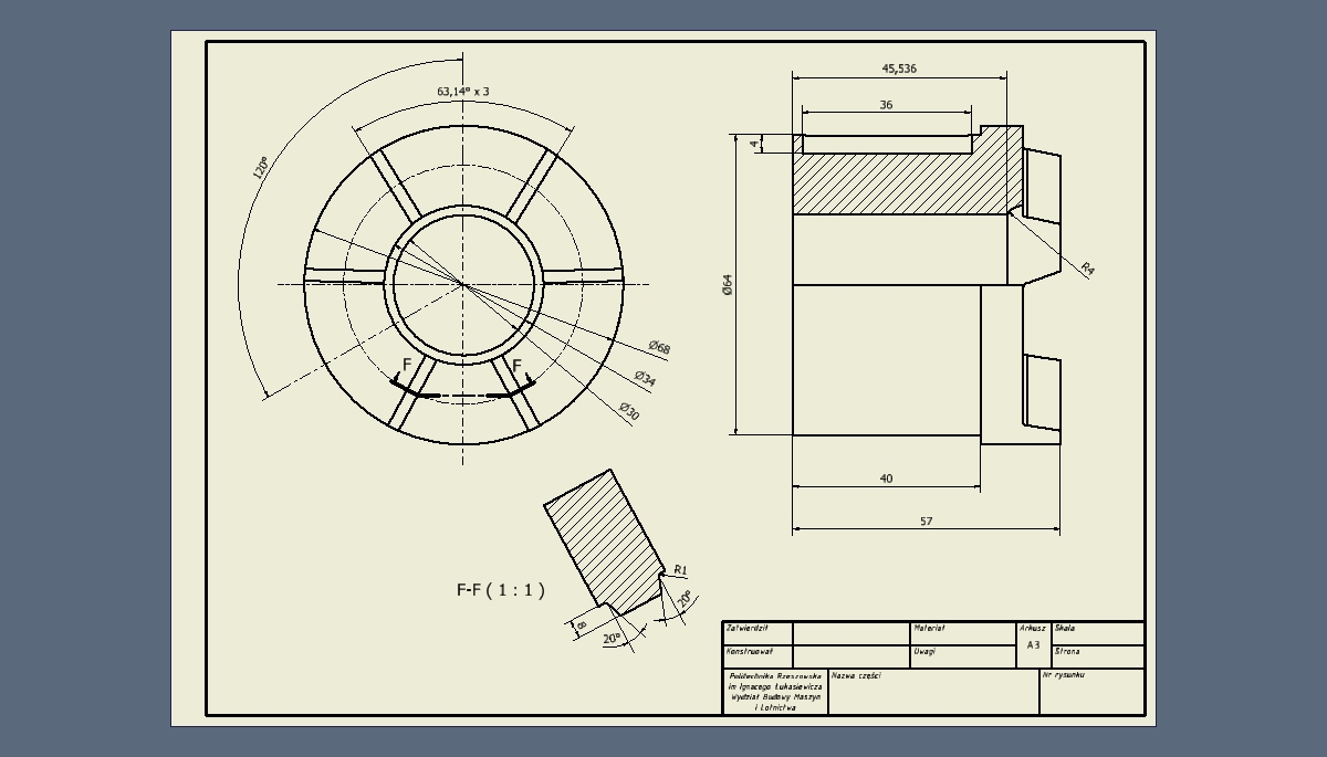

Mam problem z utworzeniem przekroju rozwiniętego w Inventorze 2014. Otóż, kombinowałem na wiele sposobów i nie wychodzi mi, dlatego proszę was o pomoc.
W załączonym obrazku pokazuję na czym ma polegać przekrój.Obrazek

Jaki jest sens i cel tego zaznaczonego-zamierzonego przekroju rozwiniętego?
Co taki przekrój, w tym miejscu ma pokazać?
Możliwe że Inventor też tego nie rozumie!

Doktor powiedział, żeby na takim przekroju pokazać i wymiarować kieł (sprzęgła bezpieczeństwa).

ffus pisze:Doktor powiedział, żeby na takim przekroju pokazać i wymiarować kieł
Chyba niedokładnie zrozumiałeś wytyczne i intencje doktora co do wykonania przekroju i do tego w tym miejscu!.
Narysuj "odręcznie" ten przekrój rozwinięty jak zaznaczyłeś i wpisz wymiary... a sam się przekonasz że to bezużyteczne i niesensowne!

Czy tak wykonany przekrój jest prawidłowy?
Na tym przekroju mam ukazać pochylenie i wysokość kła.

Przy takim przekrojeniu zęba wymiary na przekroju F-F będą prawdziwe tylko w PUNKCIE stycznym z linią przekroju.
Musiał bym w pracy sprawdzić ale inwentor prawdopodbnie umożliwia wykonanie przekroju tak jak zaznaczyłeś A-A w pierwszym poście.

Post napisał: Tomasz_K » 31 gru 2014, 20:21
Jeśli masz w domu Inwentora to samemu możesz to sprawdzić:
1. Zrób normalny prosty przekrój
2. Kliknij na niego prawym klawiszem -> będzie tam "Edycja"
3. Rzutuj sobie centralny okrąg
4. Przerób prosta linię przekroju na łuk koncentryczny w punkcie który zrzutowałeś.
Po wyjściu ze szkicu powinieneś zobaczyć efekt.
