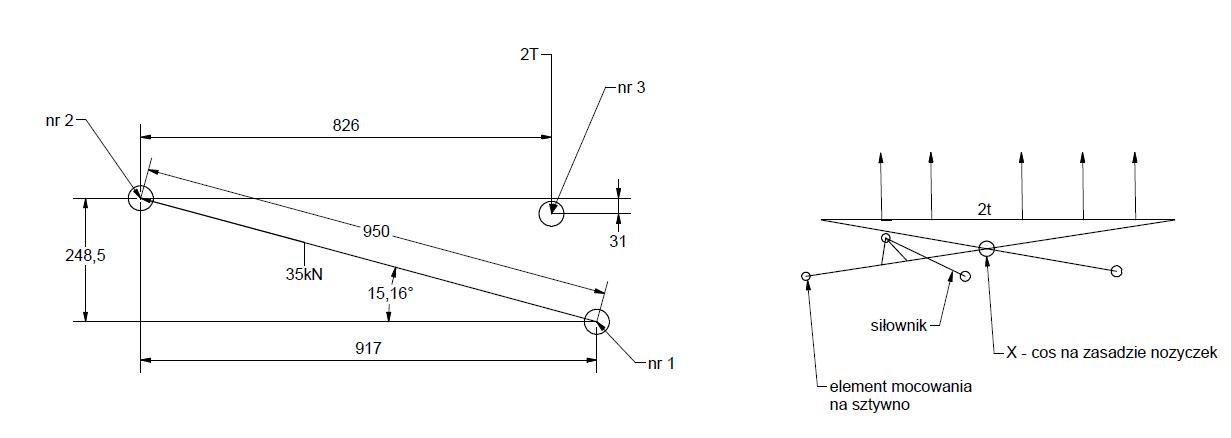

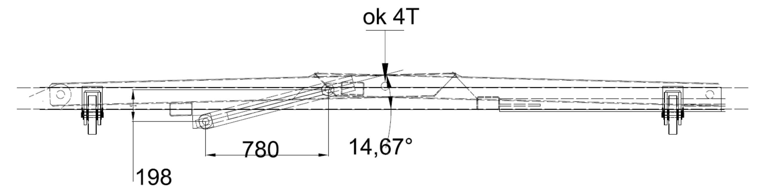

Mam taki problem próbuje dobrać siłownik do takiego urządzona które będzie mi podnosić platformę max 4T. W jaki sposób powinienem wyliczyć moc siłownika - przy złożeniu kąt to ok 15°. Rozkład sił - najbardziej niekorzystne dla siłownika i reszty elementów jest właśnie podczas gdy wózek jest złożony. Proszę o pomoc ewentualnie w razie pytań udzielę informacji.

Szkic mało czytelny, wrzuć jeśli możesz szkic platformy w innym położeniu (np. w górnym skrajnym), jeśli nie ma dużych prędkości obliczenia statyczne wystarczą, aby wyznaczyć siłę z jaka ma działać siłownik na konstrukcję trzeba ją wyznaczyć z równań równowagi, do tego są potrzebne odległości punktów podparcia, długości członów itp.
