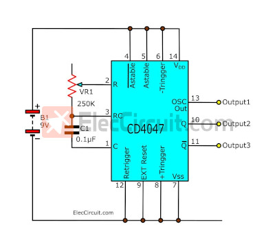

Witajcie, jestem nowy na forum. Hobbystycznie zajmuję się elektroniką.
Potrzebuje pomocy w obliczeniu częstotliwości dla takiego układu Obrazek
Potrzebuję dobrać kondensator i rezystor tak aby na wyjściu 13 otrzymać częstotliwość 18khz.
Czyli 18 tysięcy razy na sekundę fala prostokątna góra-dół.
Jak to obliczyć? Jak dobrać elementy?
Zna się ktoś z Was i napisze obliczenia? Za pomoc,z góry bardzo dziękuję.

Post napisał: marand68 » 26 mar 2016, 17:02
Chłopak napisał, że jest hobbystą... nie wie jak to policzyć ...może nie zna angielskiego ... może jest inny powód.
Szuka pomocy więc wypadałoby pomóc a nie odsyłać na drzewo.
Kolego, wzór na obliczenie częstotliwości tego układu to:
f=1/4.4RC
R [Ohm]
C [Farad]
Przyjmując standardowe wartości elementów np. R=1K i C=10nF podstawiając do wzoru otrzymasz:
f=1/4.4*10^-8*1000=22727.27 Hz ~23 kHz
Jeśli dasz potencjometr wieloobrotowy będziesz mógł sobie wyregulować układ do żądanej częstotliwości. Musisz też pamiętać, że elementy mają swoją tolerancję i ciężko byłoby Ci je dobrać tak, aby od razu uzyskać swoje 18kHz.
Więc bez nawet najprostszego miernika częstotliwości się nie obejdzie.
