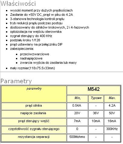

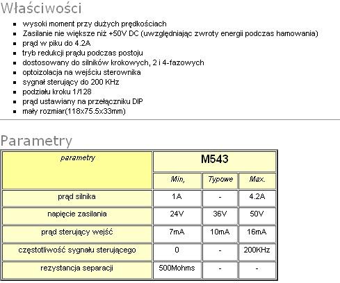

Panowie, mam problem, stoję przed doborem sterowników do silników krokowych 4,2 A 3,1Nm...
wygooglalem takie o to trzy pozycje:
1.
2.
3.
z tego co pewnie wiecie pierwsza pozycja czyli M542 jest najdroższa, no ale czy warta kupna? Bo według mnie różnica w parametrach jest nie znaczna.
Czy ktoś mógłby mi wyjaśnić które sterowniki najlepiej kupić?

Pierwsza sprawa: silnik 4,2A potrzebuje sterownika o wydajności 5,88A (w szczycie). Analogicznie sterownik dający w szczycie 4,2A jest w stanie zasilać silnik 3A.
Druga sprawa: maksymalna częstotliwość sygnału sterującego (STEP) może mieć znaczenie przy dużych nastawach mikrokroku.
Trzeba by się jeszcze przyjrzeć rodzajom zabezpieczeń.

no dobrze... załóżmy że zostajemy przy tym 4.2 A. to teraz pytanie, który sterownik najlepszy? najdroższy? czy cena nie rośnie wraz z osiągami? zauważam że sterownik M545 ma maksymalnie 4.5A czy jest on wart uwagi?

Warto zauważyć, że chyba tylko M542 ma zabezpieczenie nadnapięciowe, co może mieć znaczenie przy zasilaniu całości napięciem bliskim maksymalnemu
