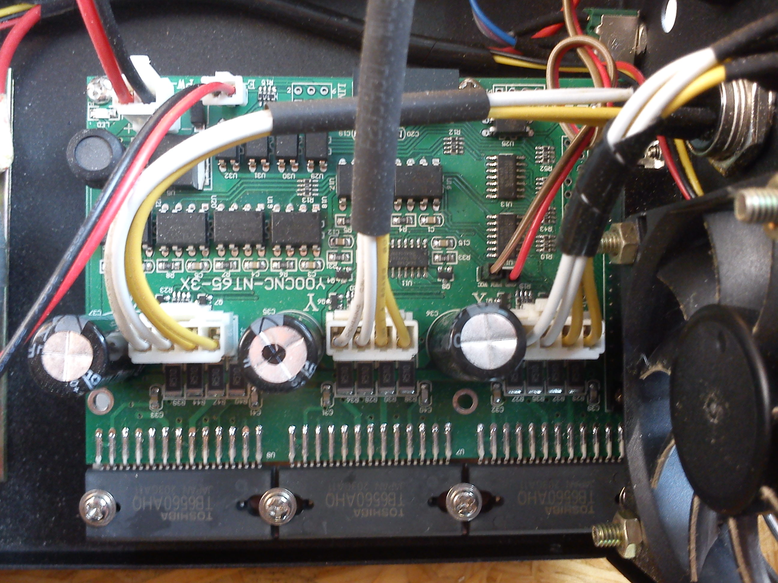

Przyczyną może być Mach po LPT, co jest bardzo kapryśnym i zawodnym sposobem sterowania, a na dodatek może być źle skonfigurowany ...
Albo sterownik.
Coś mi się kojarzy, że tam jest trójkanałowy chińczyk na TB6560, a te sterowniki cierpiały na kiepskiej jakości optoizolację skutkującą właśnie gubieniem kroków.

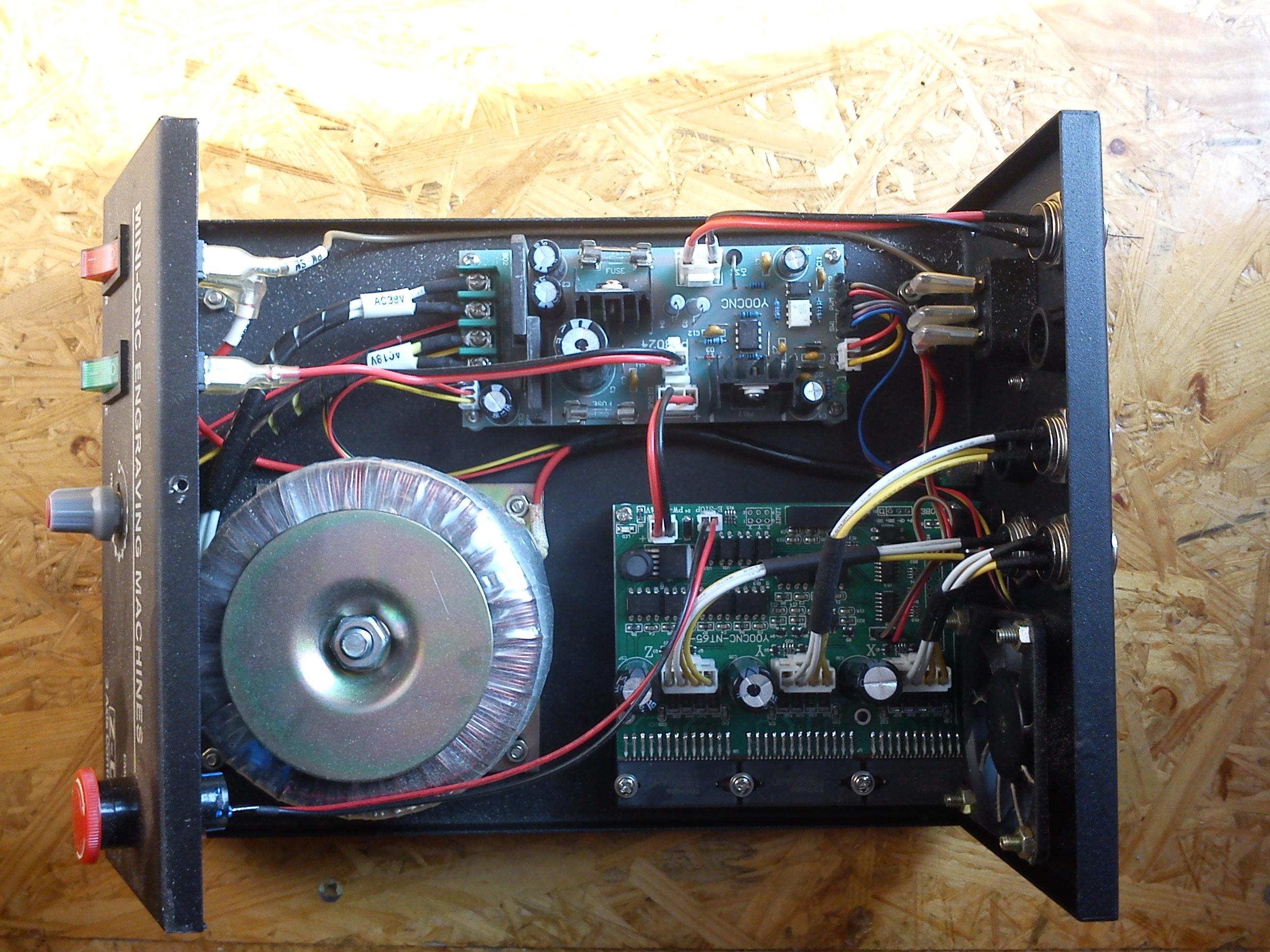

tuxcnc
Posty: 8102
Post napisał: tuxcnc » 02 lis 2013, 20:42
Kamigava pisze:jeśli chodzi o sterownik jest jaki sposób sprawdzenia czy to na pewno jest wina sterownika wykluczając inne przyczyny na przykład mechaniczne czy wynikające ze słabych połączeń ?
Jeśli nie ma żadnych plomb, albo i tak nie masz możliwości skorzystać z gwarancji, to zdejmij obudowę, zrób zdjęcie tego co w środku i wklej na forum.
Bo tak w ciemno to tylko pogdybać sobie można.

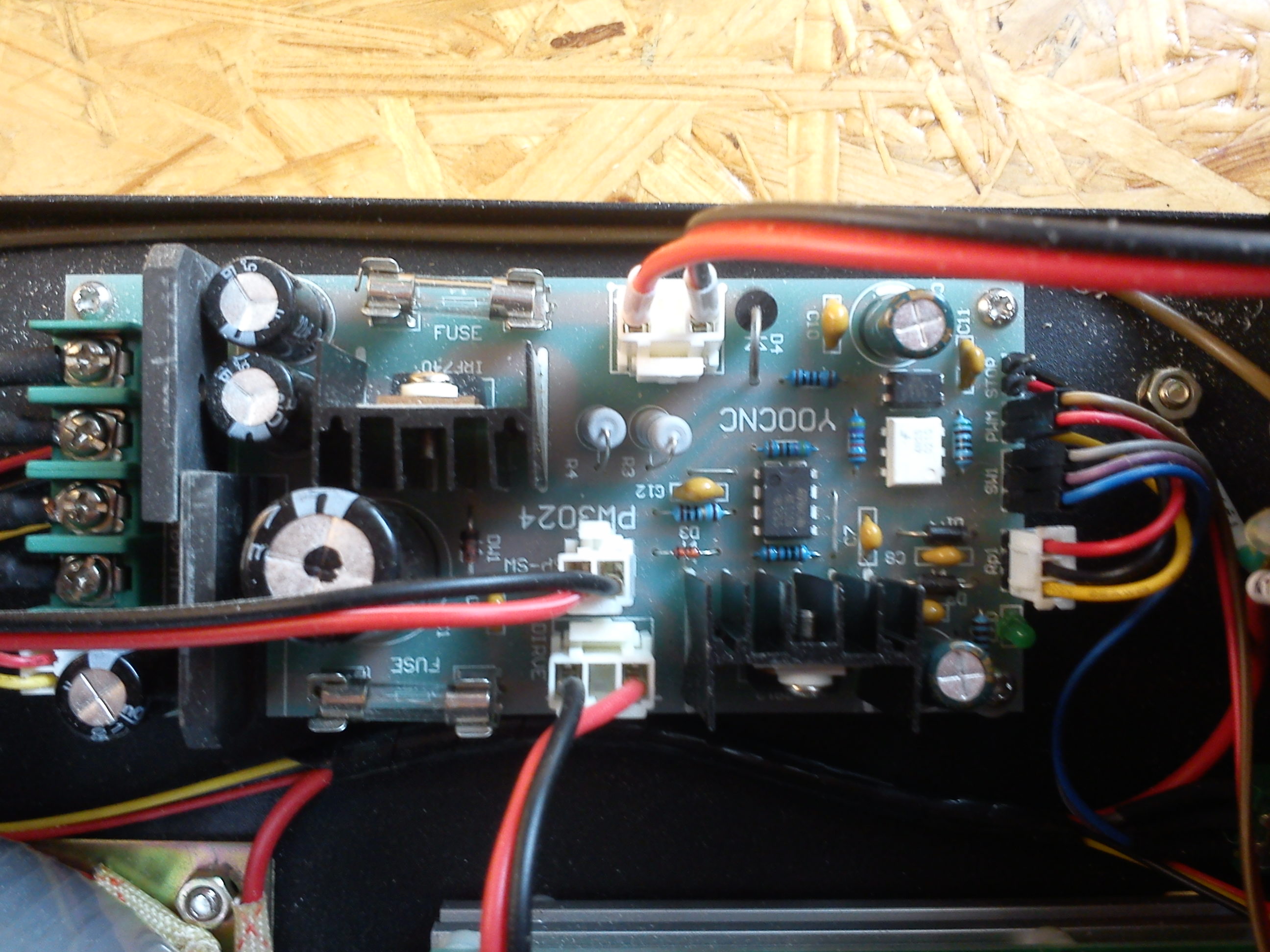

Po zamianie wtyczek silnik podłączony do osi z dalej gubi kroki więc silnik jest chyba ok ? dodaje zdjęcia mojego sterownika może to rozjaśni sytuacje ObrazekObrazekObrazek
