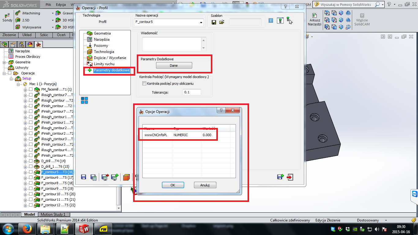

Mam problem z generowaniem operacji profil, po sporzadzeniu calego programu dziala symulacja, pokazuje czas obrobki ale przy generowaniu kodu wyskakuje blad.
Od razu nadmieniam, ze w/w problem wystepuje na dwoch stanowiskach komputerowych, a na pozostalych stacjach nie. Wszystkie komputery pracuja na identycznym systemie operacyjnym Win 7 64 bit. Jest to bardzo irytujace, gdyz zmuszony jestem do zapisywania programu na serwerze i odganianie innych uzytkownikow od pracy, w celu wygenerowania kodu. Moze mi ktos lopatologicznie wyoslic, gdzie jest pochowany Lessie?? Z gory dzieki.
Profil - bledny wspolczynnik skali

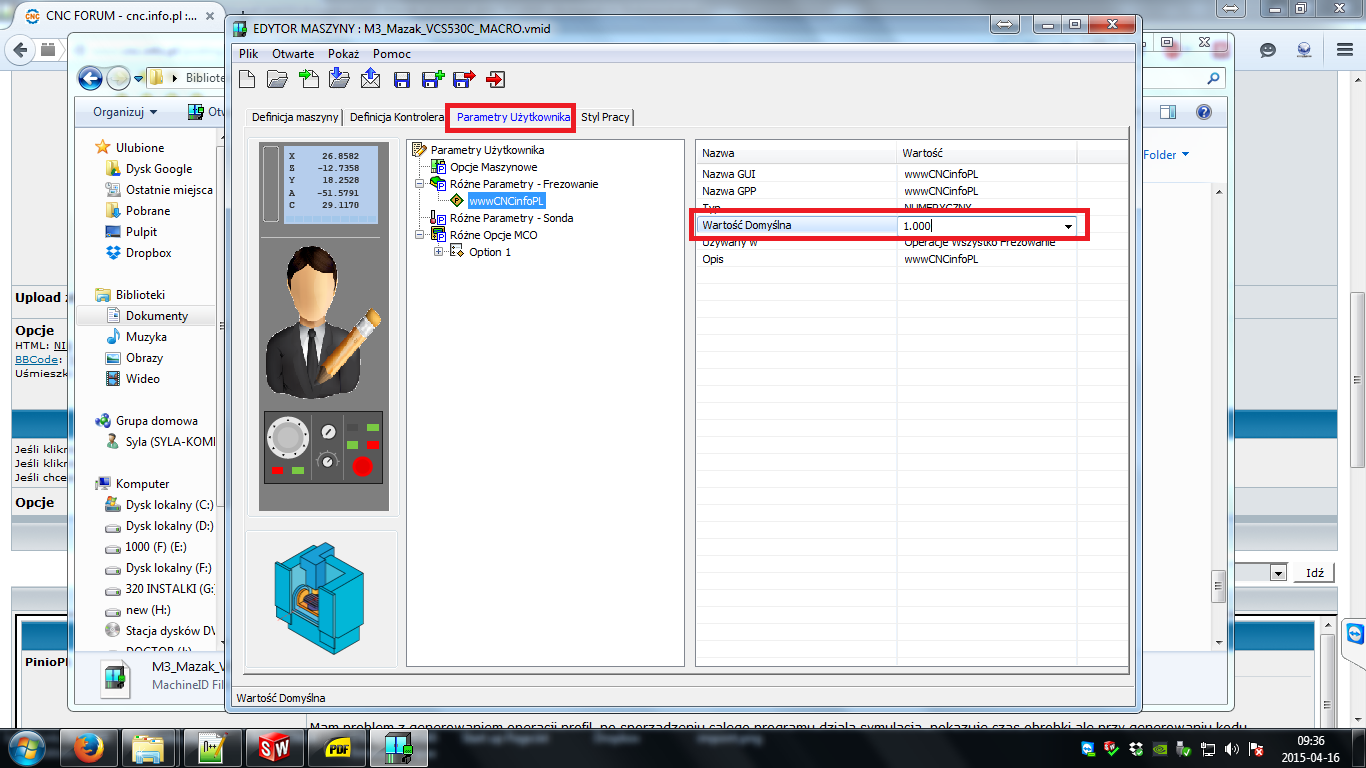

A czy wszędzie są te same wersje Solidcama??
Bardzo prawdopodobne jest, że to czego szukasz jest tutaj:
Jeśli mam rację i jest tam parametr F_konturu i wersja SolidCama (stąd moje 1 pytanie) jest z 2014r to zmień wartość domyslną w pliku *.vmid na (chyba 1 skoro to współczynnik skali)
Napisz co tam masz.
