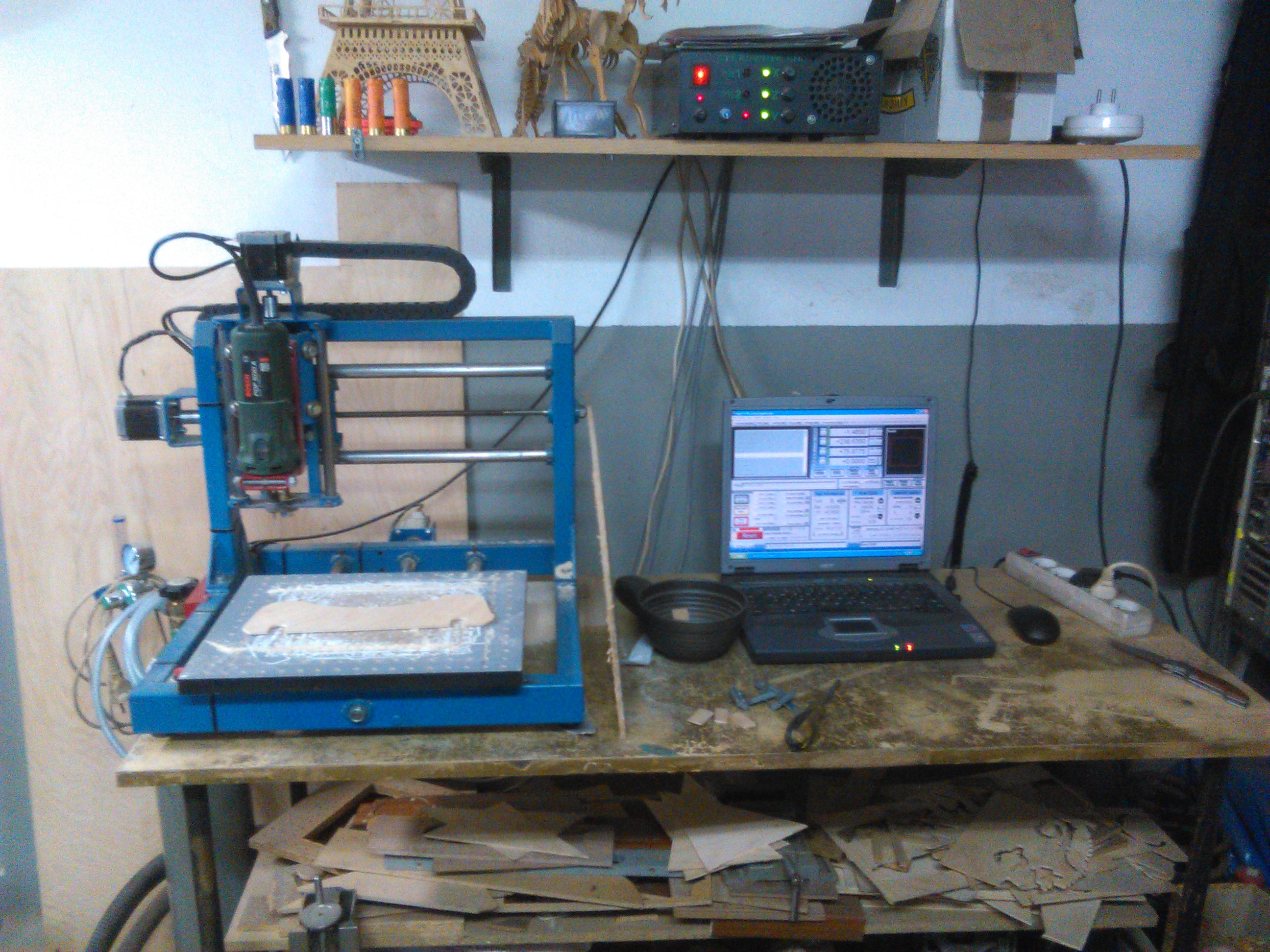

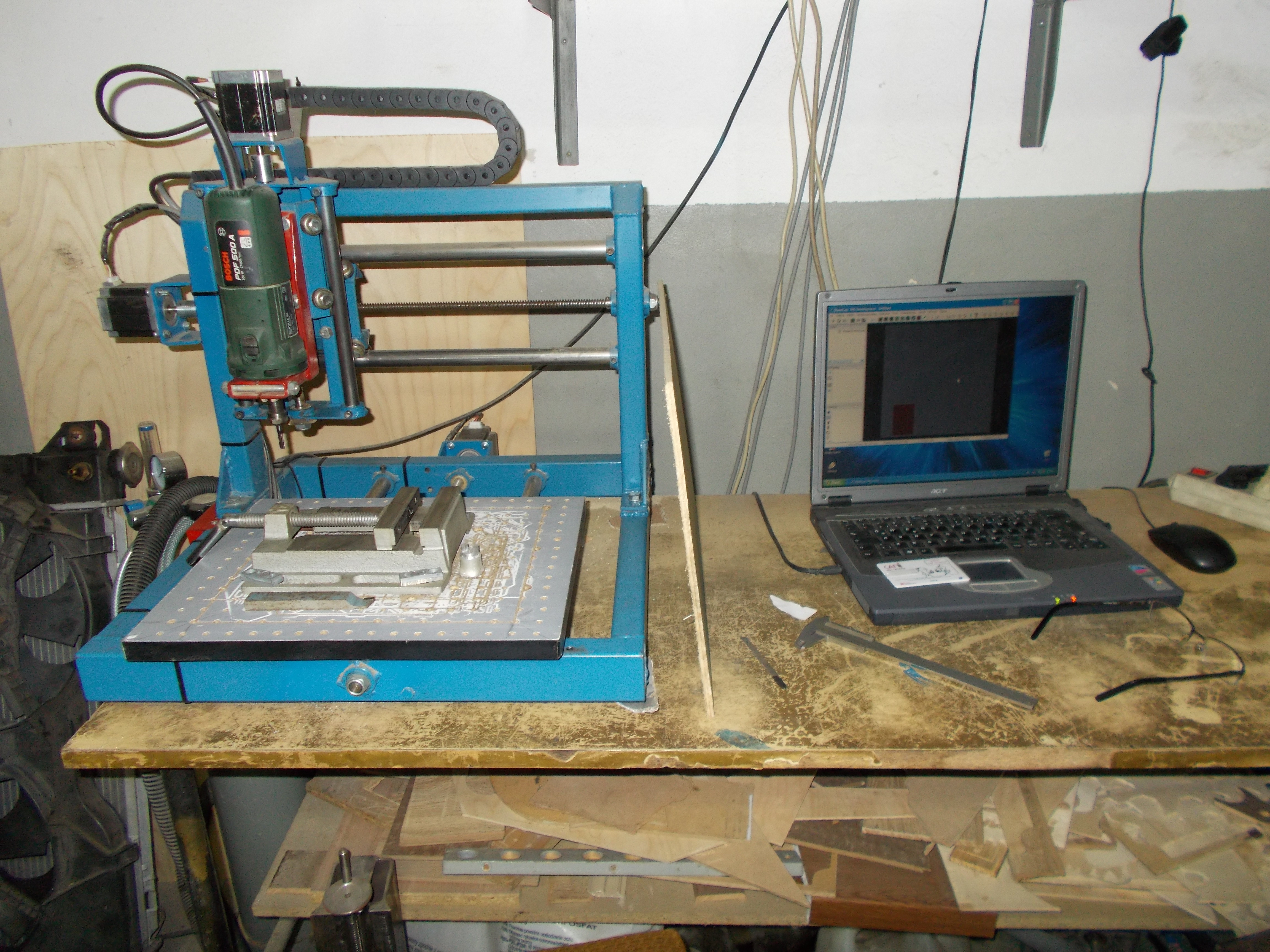

Witam wszystkich:
pytanie do piotr56 otóż mam zamiar kupić właśnie taki laser 5.5w TTL na AliExpress
możesz polecić sprzedawce i jak wygląda sprawa VATu i cła czy jest jakaś metoda sprawdzenia czy dioda ma rzeczywiście 5.5w pytam ponieważ nie miałem styczności z diodami laserowymi proszę napisz jeśli masz jakieś zastrzeżenia do przesyłki lub samego lasera pytam ponieważ do tej pory bawiłem się w frezowanie w moim cnc Obrazek
powstała w celach nauki i sprawdza się całkiem dobrze :mrgreen:
pozdrawiam jarekObrazek[img]https://www.cnc.info.pl/pics/2017

Dziękuje za odpowiedzi widzę że z Aliexpress to troche loteria.Przyznam że gdyby nie promocja to cena wysoka ale można kupić bez promocji za 137$ .Co do sterowania
to mam płyte SSK-MB1 i sterownik SSK-B01.Program to mach3 dopiero coś szukam jak
najlepiej sterować laserem a może ktoś podpowie
