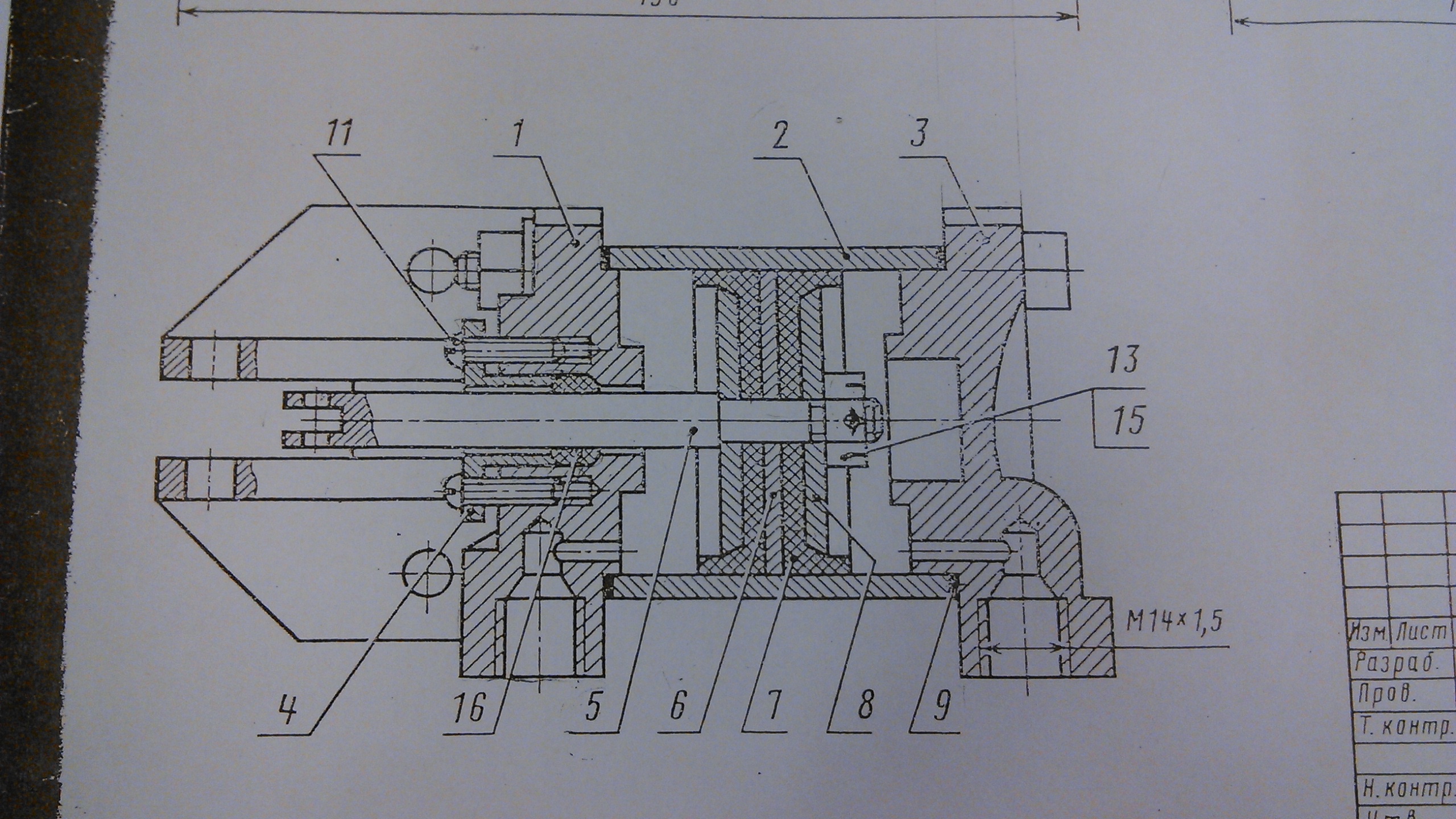

Cześć. Musze narysować jeszcze 3 elementy z tego urządzenia. Tylko nie wiem do końca co tu jest czym i jak to wygląda. Narysowałem tą długą śrubę i element 5. Myślałem nad elementem 16 , to jest uszczelka ? Jeszcze nad 3 i 4 tylko nie potrafię sobie ich wyobrazić. Proszę o naprowadzenie

poz. 5- tłoczysko tłokakachocki pisze: Narysowałem tą długą śrubę i element 5. Myślałem nad elementem 16 , to jest uszczelka ? Jeszcze nad 3 i 4 tylko nie potrafię sobie ich wyobrazić. Proszę o naprowadzenie
poz. 16- uszczelnienie dławicy
poz. 4 - dławica
poz. 1 i 3- pokrywy siłownika(wlot-wylot)
poz.2- cylinder
Elementy poz. 1,2,3,9 skręcone są śrubami poz.10,12,14 i stanowią korpus siłownika.
