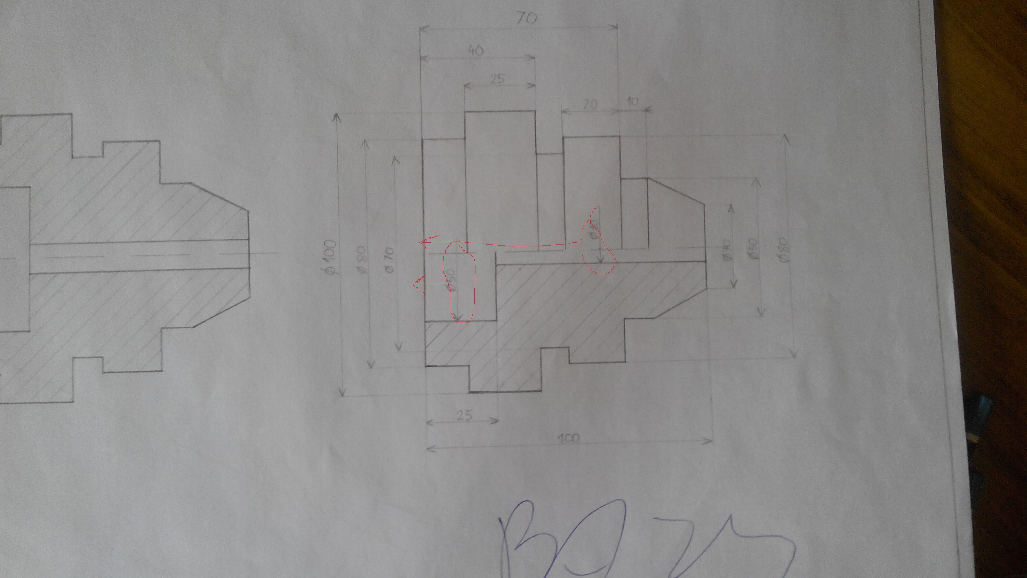

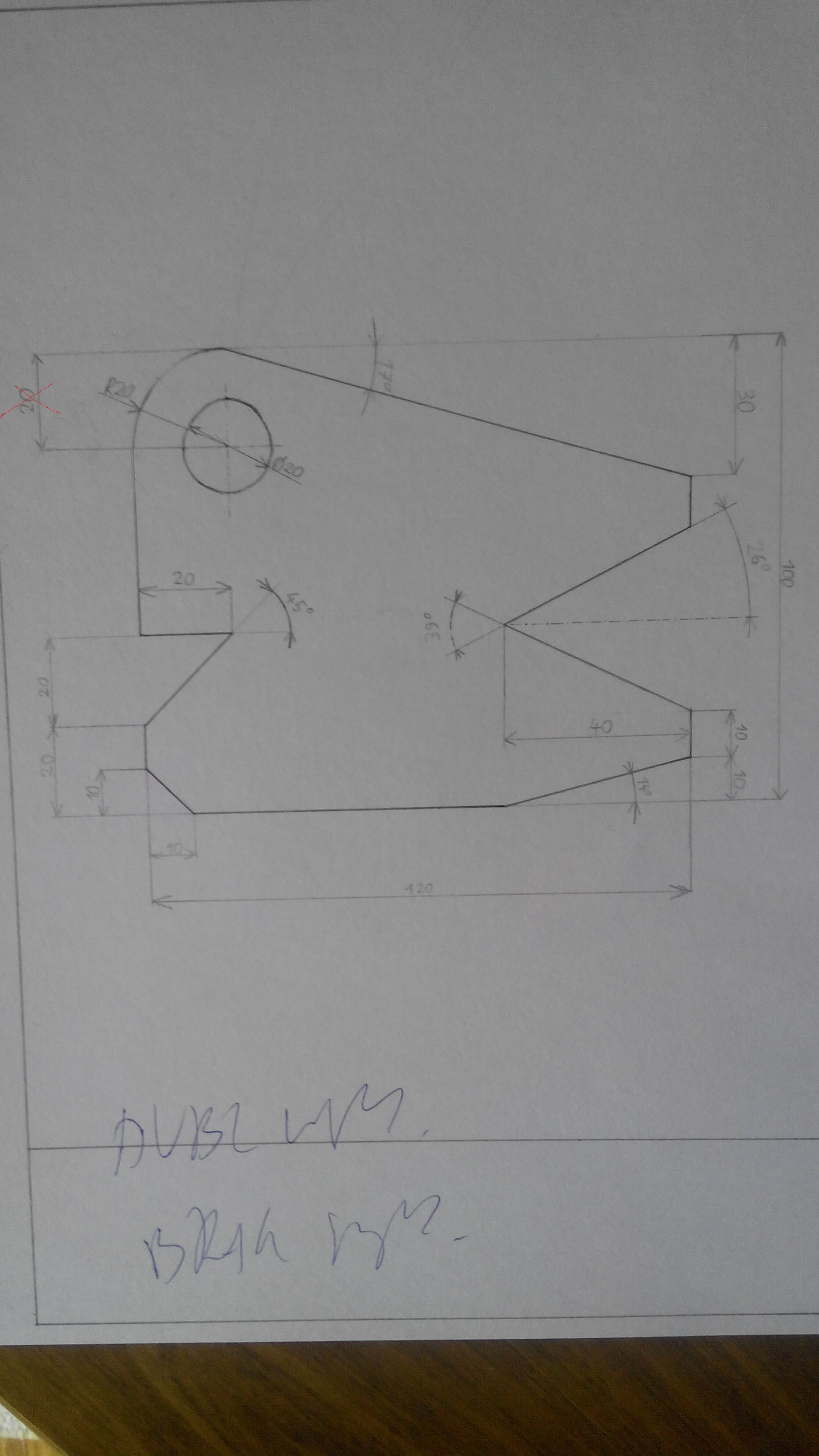

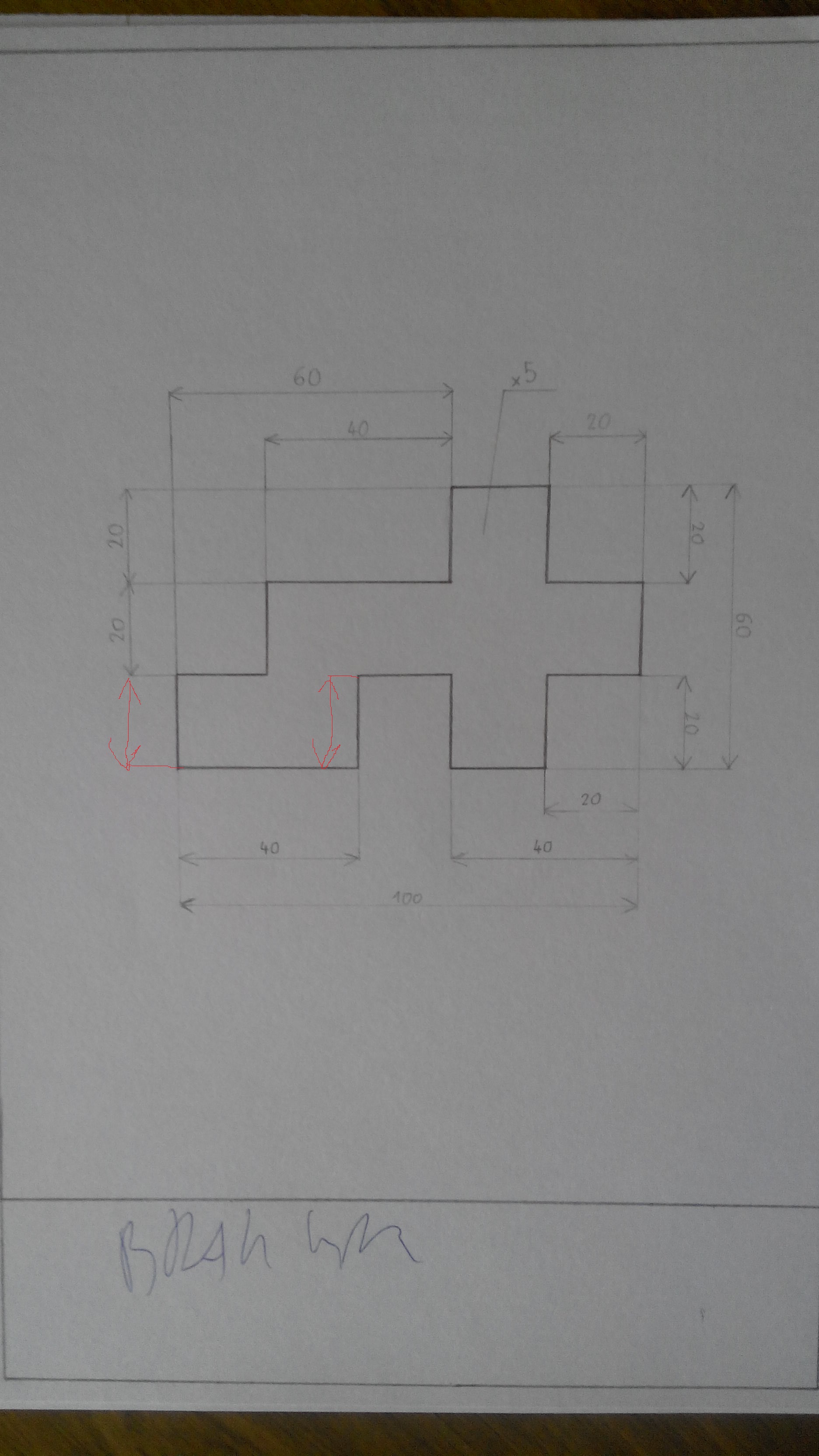

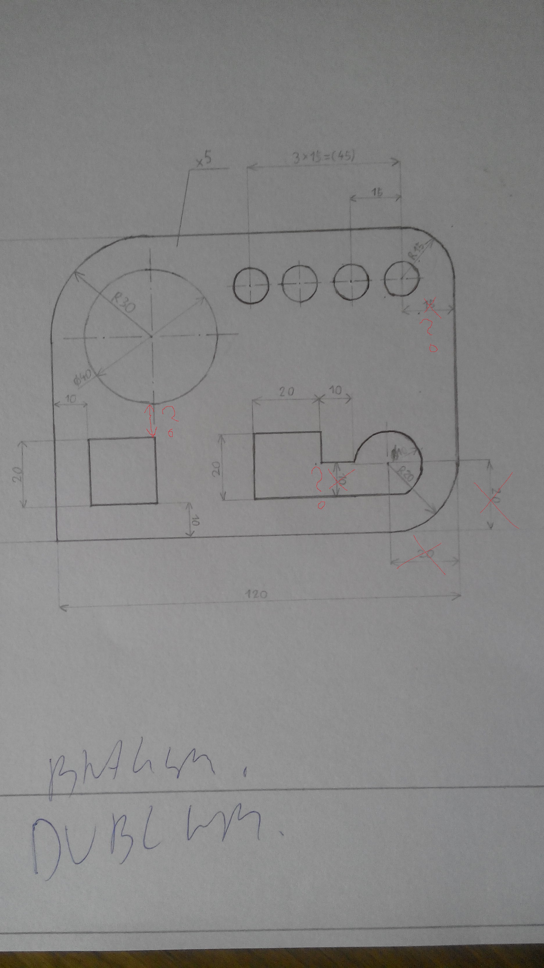

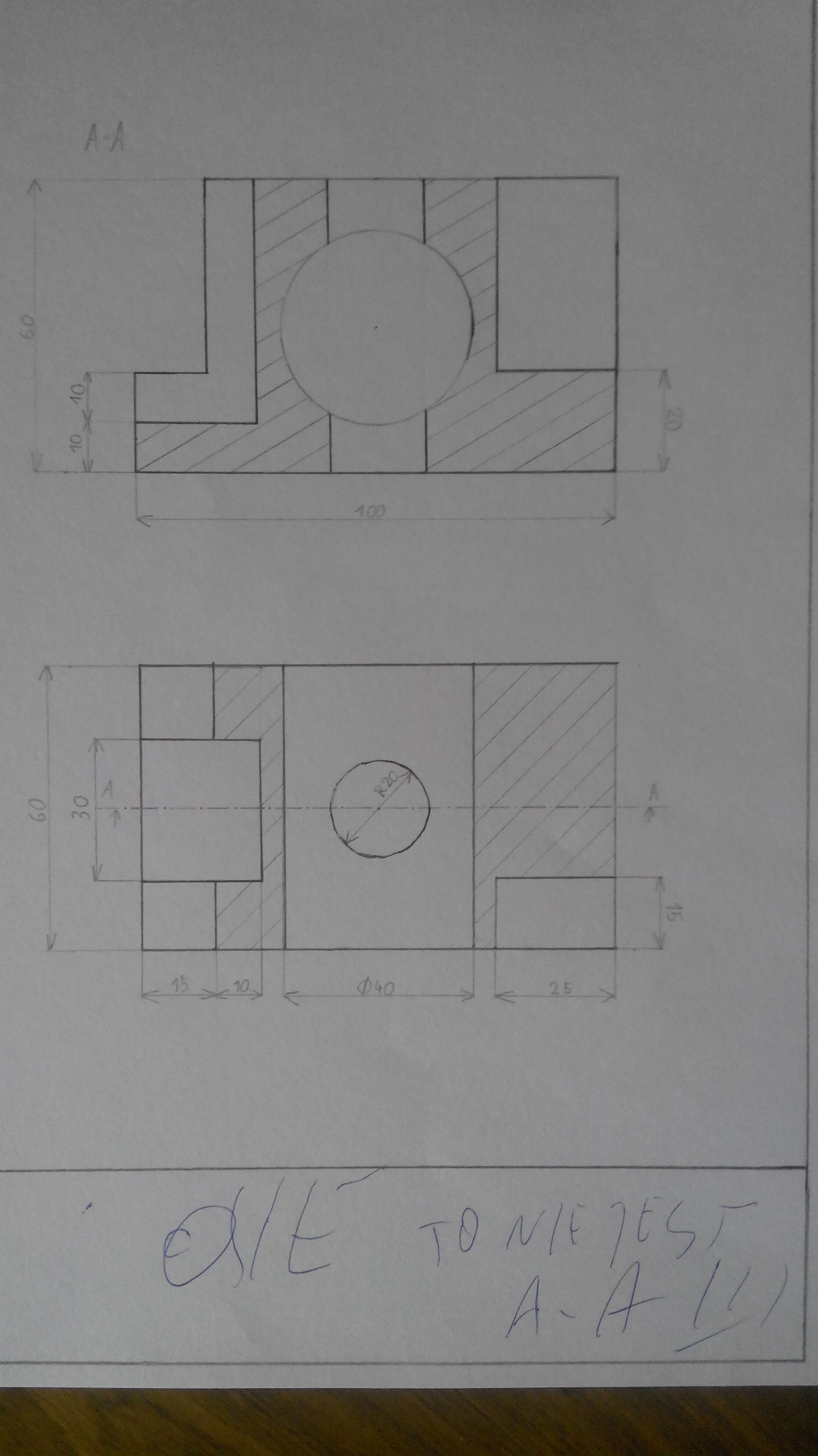

wykonałem rysunki na których są błędy, sam zaznaczyłem (na czerwono) elementy które wydają mi się być błędne, prosił bym o pomoc w znalezieniu reszty błędów lub inne korekty :

z góry dziękuję !
Szacunek dla Frezera!cukiereczq pisze:Oj tak .. wymiarowanie od bazy to najważniejsza rzecz i należy o niej pamiętać. Jeśli nie wiesz jak zwymiarować to postaw się w roli wykonawcy.
Dostajesz rysunek i co chciałbyś wiedzieć ? No przede wszystkim wymiary gabarytowe abyś wiedział w jakim klocku będziesz dalej wycinał przedmiot.
Potem wyobraź sobie że masz taki klocek i musisz go ciąć tak, żeby powstał jak na rysunku. Myślę, że w takiej sytuacji będziesz wiedział jak zwymiarować. Chodzi o to, żeby wykonawcy było najłatwiej i aby nie musiał nic obliczać.
PS. Pracuję na frezarkach od 20 lat i jakbym zobaczył taki rysunek to podarłbym i spalił.
Kolego ... rysunek techniczny to już nawet nie jest przedmiot ... to jest poezja, piękno samo w sobie. Nie ma nic lepszego niż nieskazitelnie pociągnięta kreska. Postaraj się.
A wymiarowanie od bazy jest najważniejsze
