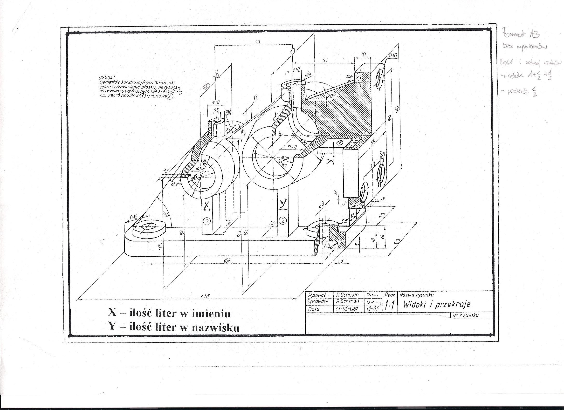

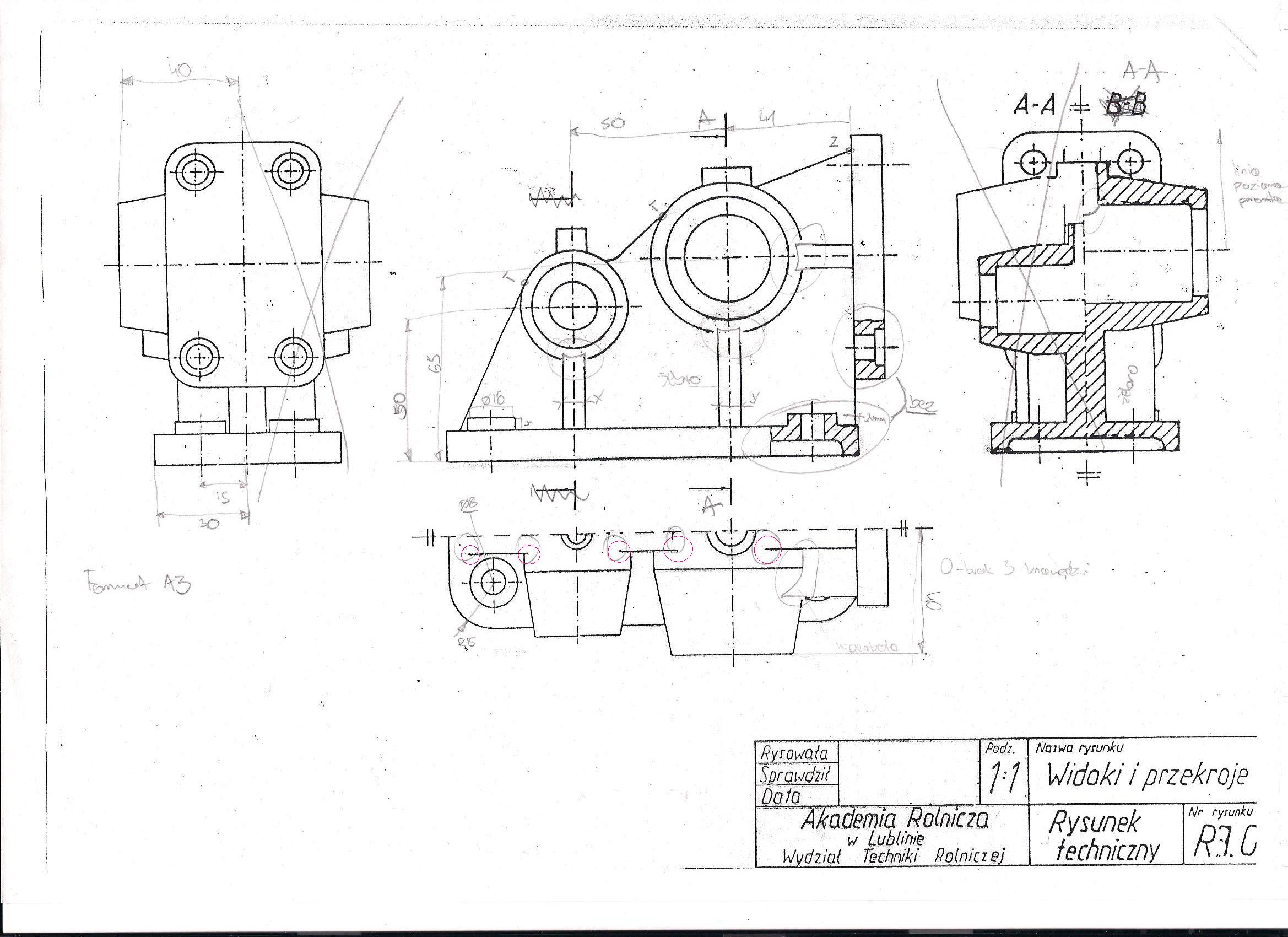

Jestem nowym użytkownikiem i chcę wszystkich serdecznie pozdrowić. Mam do zrzutowania ten oto przedmiot ale nie mogę rozpocząć pracy ponieważ nie wiem jaka jest wysokość tego przedmiotu. Druga sprawa to brak krawędzi które powinny znajdować się w miejscach zaznaczonych czerwonymi kółkami. Nie mam pojęcia jak one powinny wyglądać. Proszę o pomoc.

Wysokość całkowita to 105mm, na rzucie izo masz wymiar 65mm do górnego otworu i potem z boku przenosisz połowe z symetrycznej wykości 80mm. Natomiast nie widze tego czerwonego kółka? ;)

Och, dzięki. Czerwone kółka są na pierwszym zdjęciu na rzucie z góry.

W miejscach zaznaczoncyh na czerwono kółkiem, geometria przechodzi z bryły cylindrycznej w korpus, dlatego nie powinno tam być krawędzi. Conajwyżej, że nie rozumiem twojego problemu.
