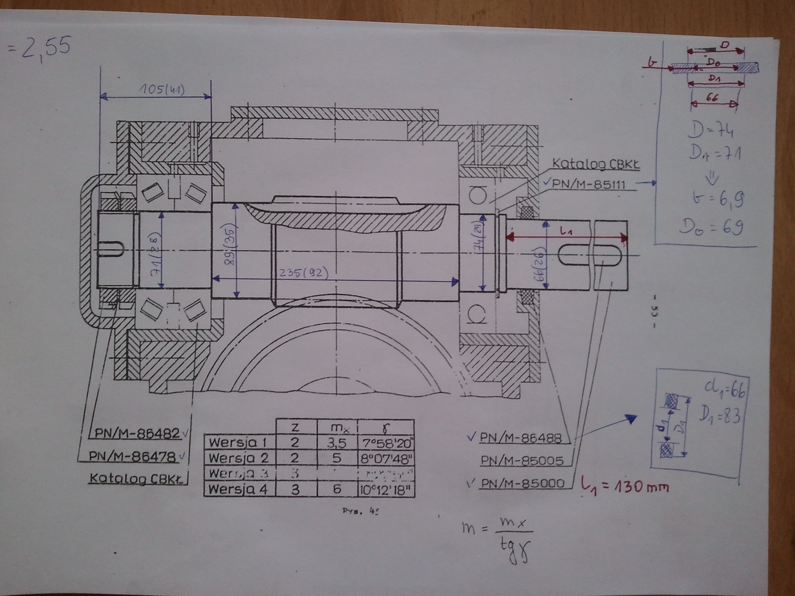

Do wykonania mam projekt skrzyni przekładniowej. Jako, że jest to mój pierwszy projekt, w którym mam do czynienia z różnego rodzaju normami chciałbym poprosić Was o pomoc. Mam problem z ustaleniem wymiarów wałka a także z dopasowaniem do niego odpowiednich norm. Poniżej postaram się jak najdokładniej przybliżyć problem.
Tak wygląda mój projekt
Treść zadania
I tutaj zaczyna się problem ponieważ mam wyznaczyć mnożnik skali tak abym mógł swój rysunek przedstawić w podziałce 1:1. Wg treści zadania K=dpo/dpz. Przeszukując forum znalazłem coś takiego, ale nie do końca pokrywa się to z moimi wzorami:

Współczynnik K wyznaczamy w następujący spsoób:
1) obliczasz śrdednicę dp=m*z
2) mierzysz na rysunku średnicę podziałową ( jeśli chodzi wał to jest to średnica zawarta między linią punktową górną i dolną)
3) korzystasz ze wzoru na K podstawiając policzoną srednicę do licznika i zmierzoną do mianownika

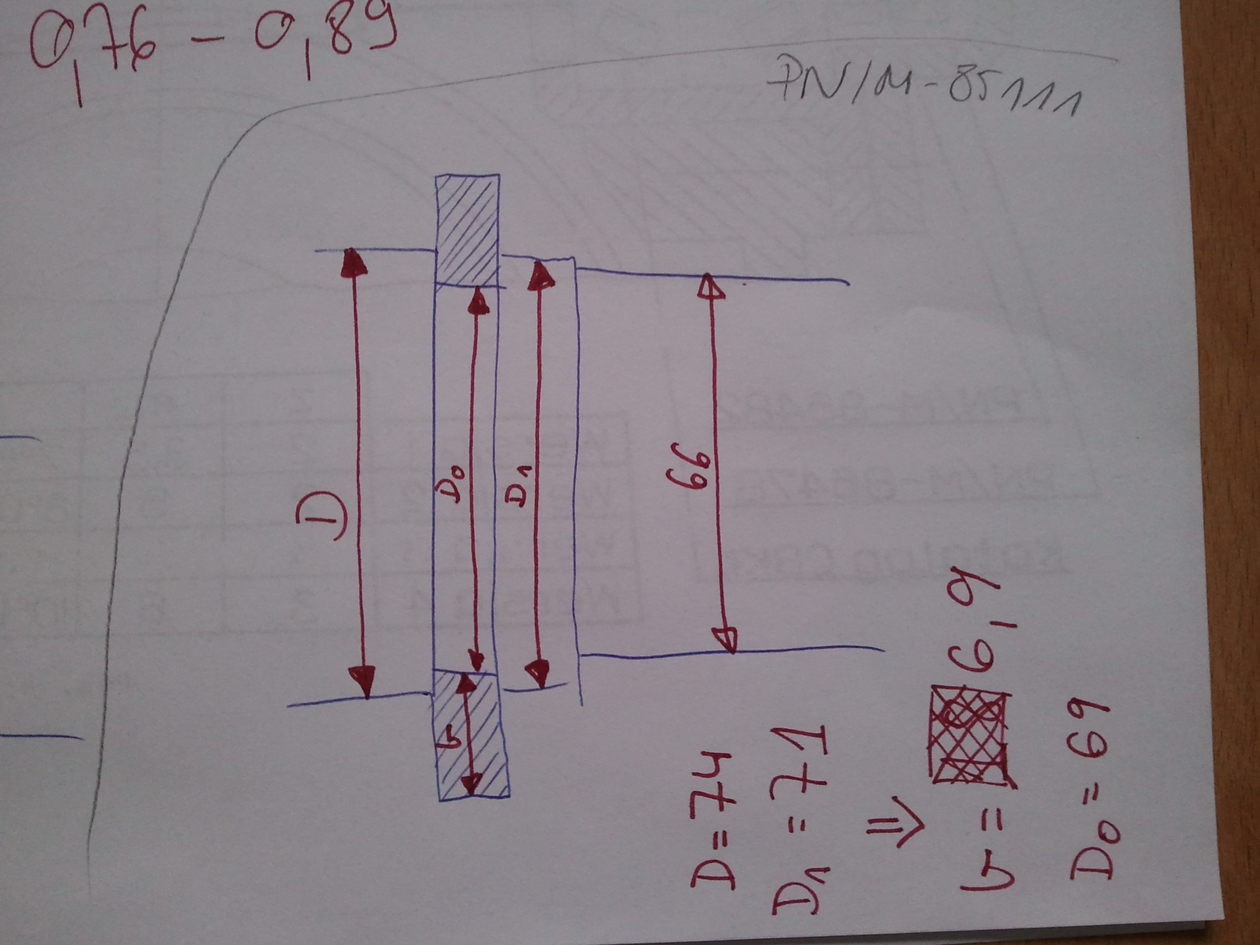

Przymierzam się już do rozpoczęcia pracy nad rysunkiem wykonawczym, z większością norm dałem sobie radę. Na poniższych zdjęciach pokazuję jak to wygląda na chwilę obecną.
Obrazek Obrazek Obrazek
Przyporządkowując odpowiednie normy nasunęło mi się kilka pytań:

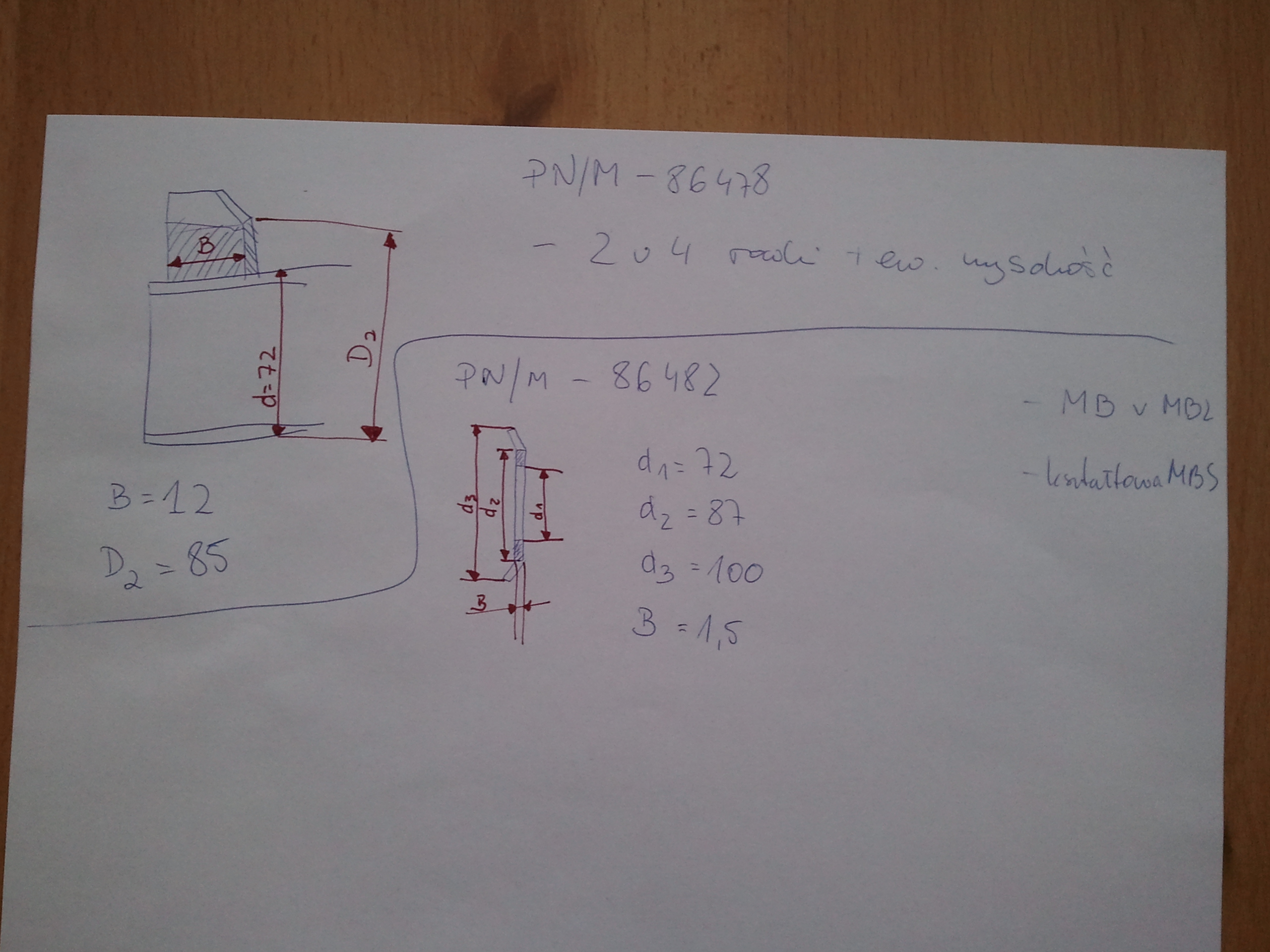

PN/M-86478: W moim przypadku są to łożyska toczne, z czterema rowkami. Na trzecim zdjęciu, które zamieściłem mam oznaczoną średnicę wała - d, a także D2, które dochodzi do punktu przegięcia. Skąd jednak wiedzieć jaka jest całkowita wysokość łożyska na tym rysunku (razem z zagięciem)?
PN/M-86482: Na pierwszym rysunku jaki zamieściłem (szkic) wydaje mi się, że podkładka która tam jest, z jednej strony jest zwykła zębata, z drugiej kształtowa... W jaki sposób to oznaczyć?
Pozdrawiam i dziękuję za udzieloną pomoc!

PN/M-86478 odnosi się do nakrętek łożyskowych a nie łożysk jak piszesz.
Zobacz na tą stronę może będzie pomocna:
http://pkm.edu.pl/index.php/component/c ... 7-06000217
Ta druga norma dotyczy podkładek zębatych i też jest na powyższej stronie.
Przerysuj oznaczenie tej podkładki z rysunku złożeniowego.
