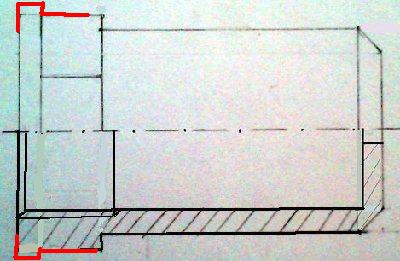

Wydaje mi się że wkradł się błąd do twojej pracy. Skoro piotrekq94 napisał że powierzchnie płaskie tworzą sześciokąt to w ułożeniu takim jak go narysowaliście na rysunkach, górna płaszczyzna owalna, musi wychodzić po za obrys sześciokątu.
