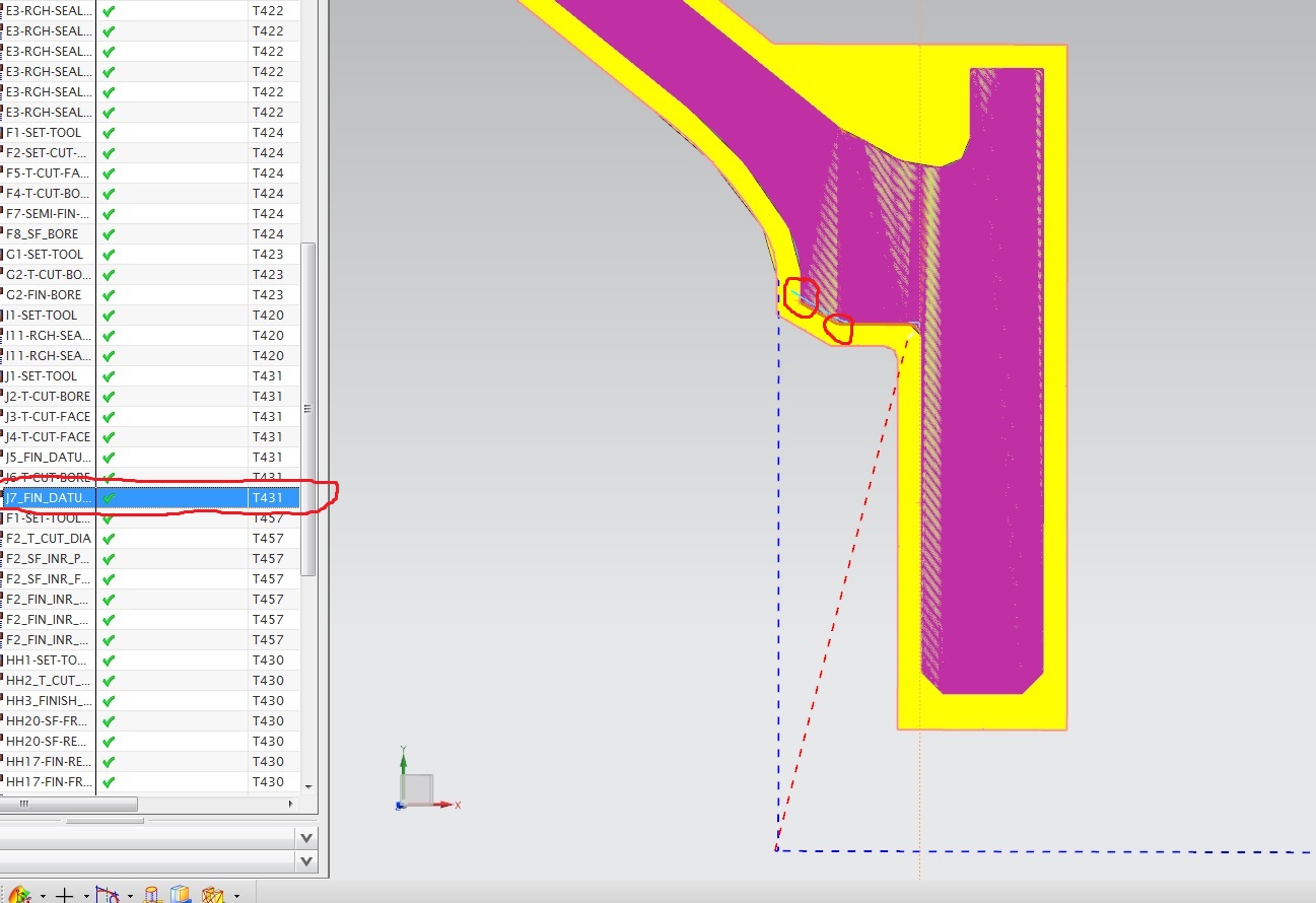

Czy moze mi ktos pomoc i powiedziec jak w siemens NX 7.5 zaokraglic edges ?
Wiem jak to zrobic na poczatku sciezki?
Prosze zwrocic uwage na obrazek na czarwono zaznaczylem break edges ktore powinny byc
0.005"
W zalaczniku jest plik NX i obrazek jpg
Narzedzie ktore wykonuje ten detail to T431
I jest zaznaczone na czerwono. Czy moze ktos wytlumaczyj jak zaokraglic te fazki ?
Zedytowac operacje i wyslac plik na [email protected] , albo wgrac na forum?
Plik znajdziecie pod linkiem
http://www.fileconvoy.com/dfl.php?id=g2 ... 381f2f5338
NX Turning 7.5 Jak zaokraglic fazki?

Cześć
Ciężko się pracuje z tym Twoim plikiem, cały czas NX próbuje robić Update geometrii, w Turning Workpiece też nic nie widzę niestety. Tak na nosa tylko - wypróbuj opcje Cutting Parameters- Corners- i zmień z Roll na Extend , wtedy Ci nie zaokrągli fazek.
Ale nawet nie wiem czy o to Ci chodzi, bo mi zawiesza kompa ten Twój plik niestety ( supressed geometry)
Przyjrzyj się też geometrii płytki ( czy kąt przystawienia pozwala na wykonanie tego)
