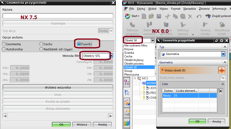

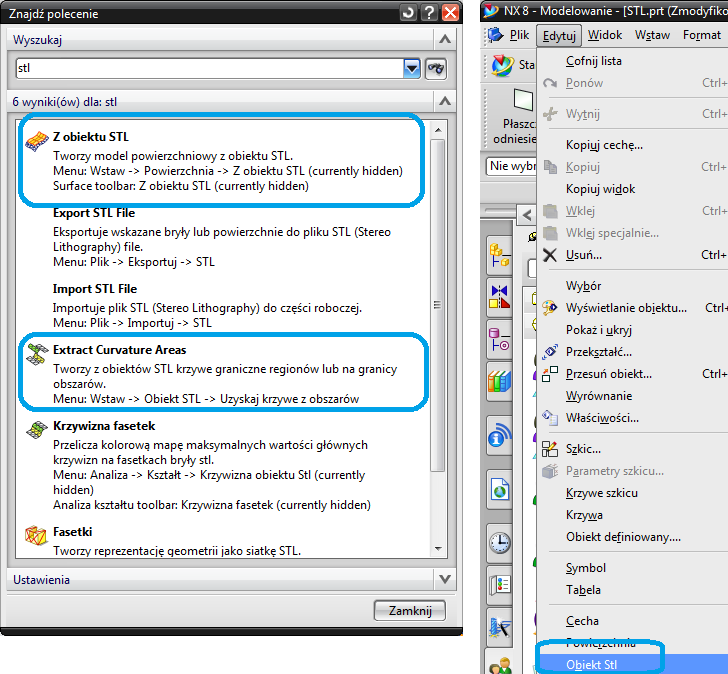

Dzień dobry próbuję wskazać powstałego STL-a jako przygotówkę ale nie jest to wybieralne, Facet Body nie da się wskazać jako model pod przygotówkę.
Co robię nie tak ? Jak można przekształcić Facet Body na Solid Body?
Tak samo jak chcę wskazać IPW z operacji to nie jest wybieralna opcja ( przycisk OK nie jest aktywny)
A wygenerowane IPW do innego pliku też jest Facet Body czyli niewybieralne :(

- jeśli chodzi o nowy model, to chyba kwestia filtru wyboru

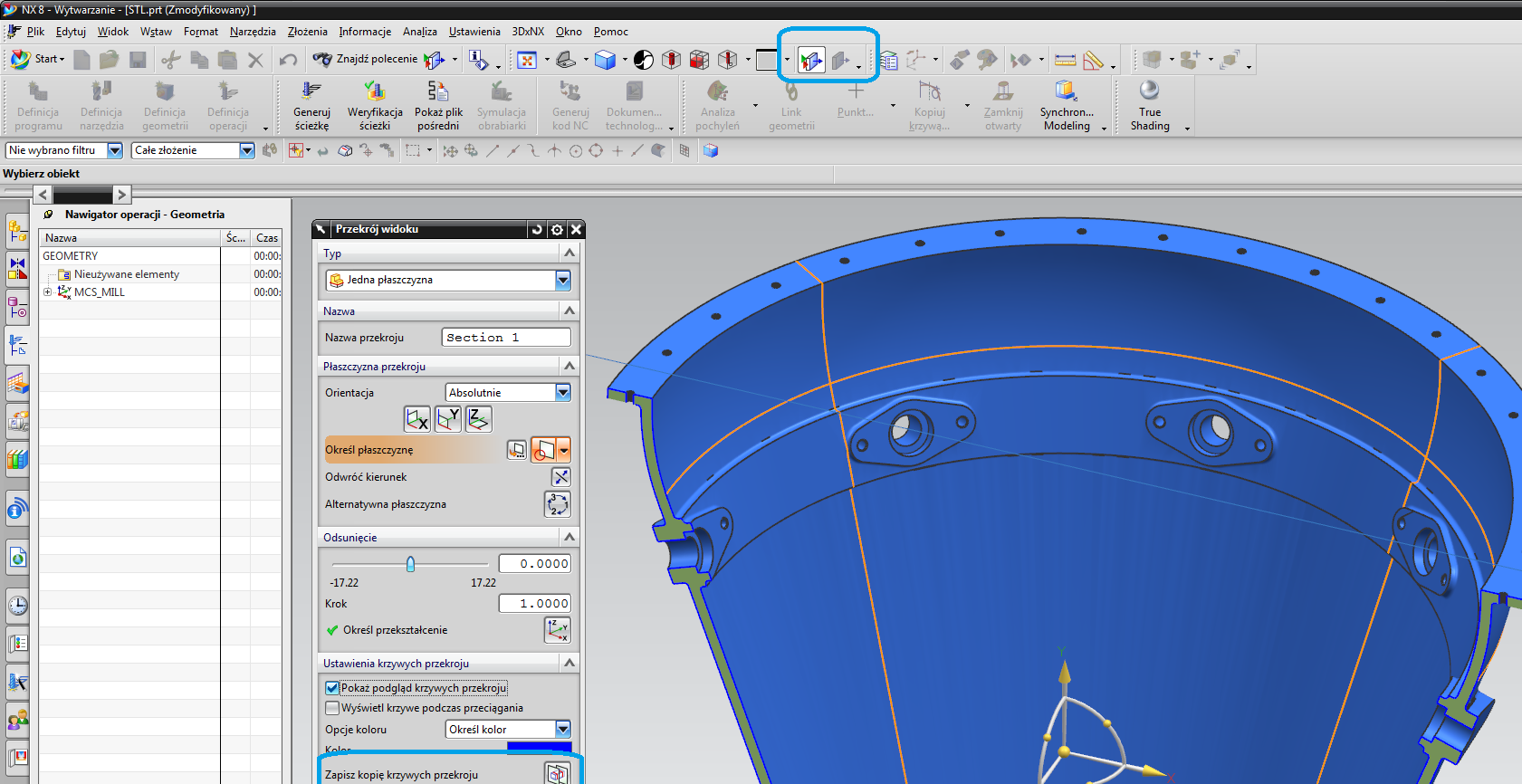

nxcam
Posty: 734
Lokalizacja: Tuszyma
Post napisał: nxcam » 27 maja 2012, 14:33

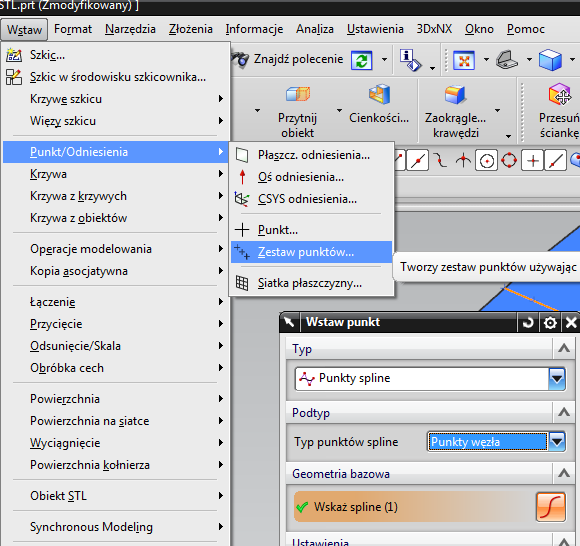

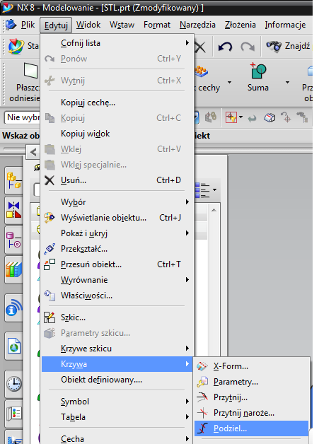

- na STL można wygenerować przekroje i wygenerowac na nich krzywe
- krzywe/punkty mogą juz służyć do orientacji MCS
- do edycji np. przycinanie krzywych m.in. Spline służą np.:
- punkty na Spline można wygenerowac np:
- sam Spline edytuje sie poprzez jego dwukrotne kliknięcie
- do zaawansawanej edycji obiektów typu STL i zamiany ich na powierzchnie służą inne polecenia:

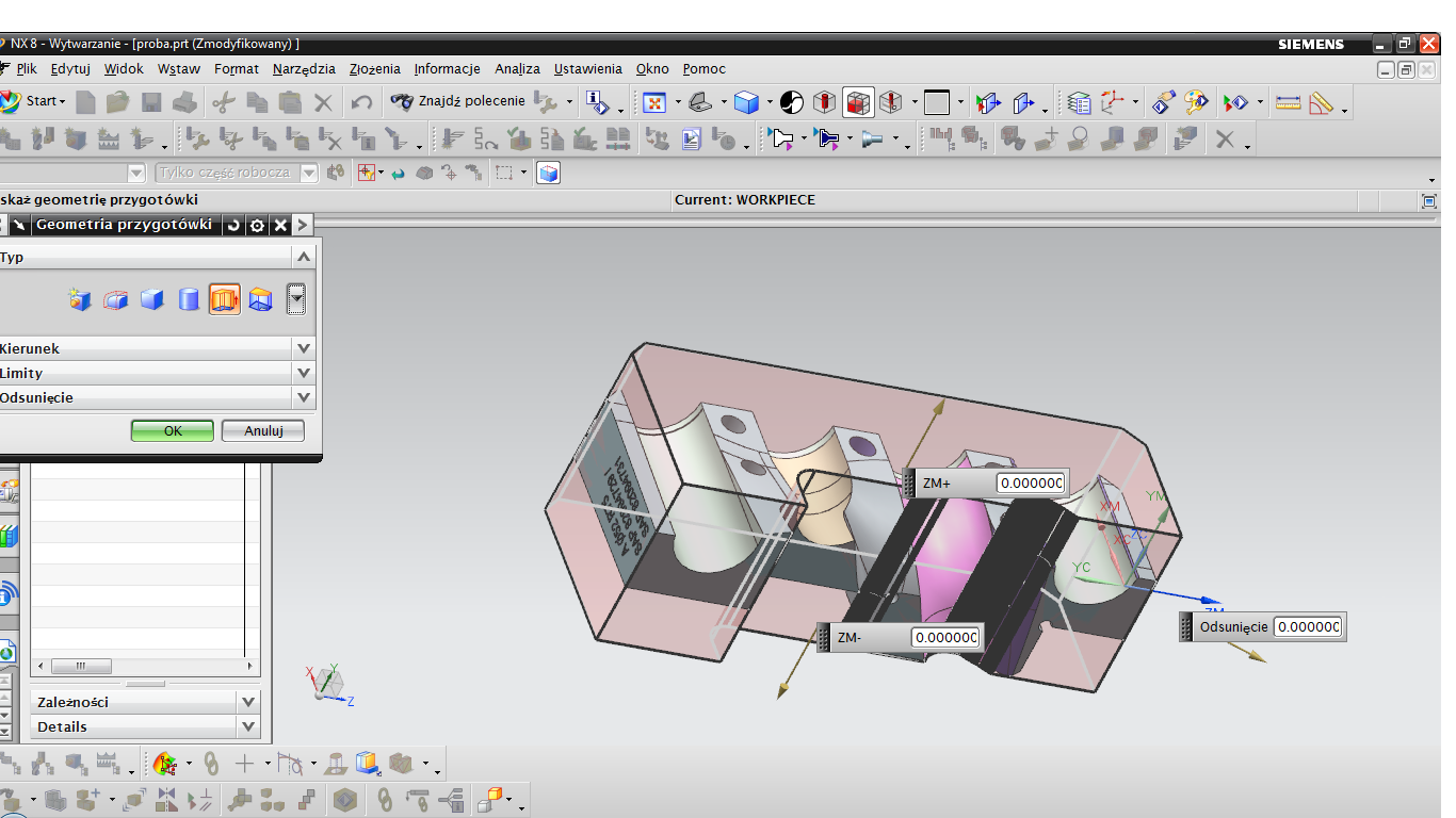

koledzy dołączam plik Prt Sc
nadal nie wiem jak ustawić np w lewym górnym rogu przygotówki układ współrzędnych maszynowyObrazekObrazek

Post napisał: radeko » 31 maja 2012, 20:38
Przestaw WSC i MCS w pliku z obróbką i wygeneruj IPW. Potem nie zapisuj pliku jeżeli nie chcesz mieć w tym miejscu MCS-a w bieżącej operacji, a system Ci wygeneruje STL-a z układem współrzędnych X0 YO w miejscu ostatniego generowania ścieżki ( czyli gotowy to następnego zamocowania)
