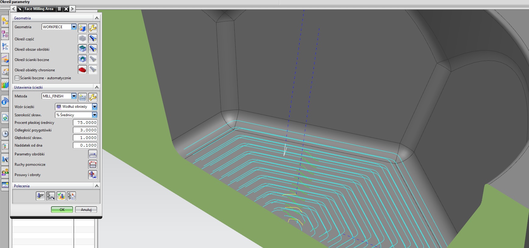

Często w pracy spotykam się z problemem obróbki głębokich wybrań po hartowaniu.
oczywiście przed hartowaniem jest obróbka wstępną z naddatkiem
ale jak to bywa po hartowaniu na dnie wybrania często jest więcej naddatku tak ze obróbkę dna trzeba dzielić na kilka poziomów...
czy istnieje jakiś myk aby w operacji Z level Profile po zaznaczeniu opcji w catting parameters: cut between levels uzyskać kilka poziomów obróbki na powierzchniach płaskich???

- wg mojej wiedzy zrób standrad ZLEVEL (bez kocowego poziomu) a później w osobnej operacji FACE MILING
aktualnie dziele na dwie operacje ale wole to robić zlevel profile bo jest po prostu szybciej ...
ale chyba ide na łatwiznę :wink:
