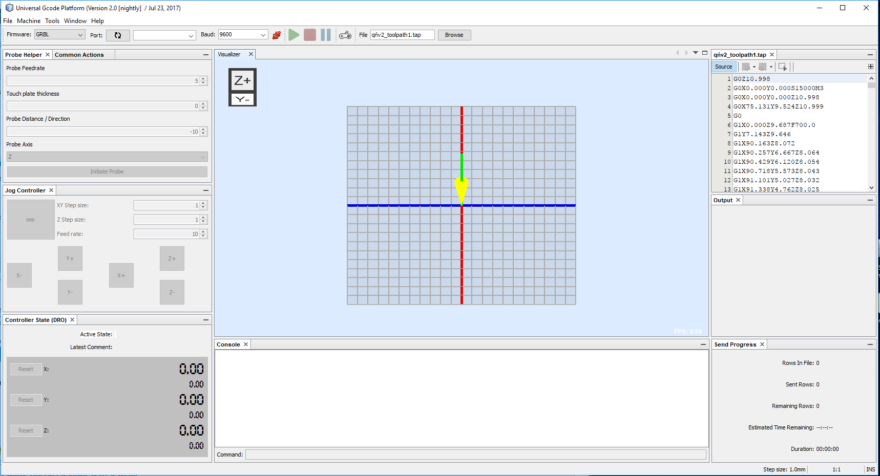

Witam, jestem raczkującym użytkownikiem Art-Cam'a 2017, do tej pory tworząc g-code dla UGS'a nie było żadnego problemu, jednak zrobiłem swój pierwszy relief, a po wygenerowaniu g-codu (czy to g-code mm.tap, czy g-code arcs mm.tap) UGS nie widzi pliku, tzn po wybraniu pliku i otworzeniu go program zachowuje się jakbym otworzył pusty plik, gdzie program Candle widzi plik bez problemu, niżej dodaję załącznik.

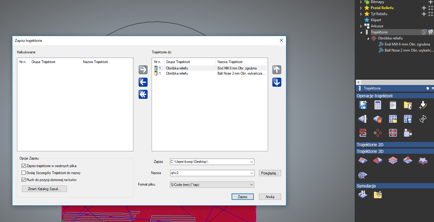

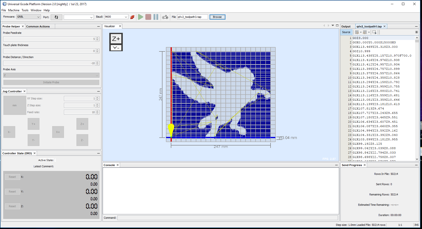

Używam UGS platform v2.0, ciekawe jest to, że na programie CAMotics też nie "wczytuje" pliku, okazało się że plik poniekąd ładuje się do UGS, mogę to zobaczyć poprzez włączenie edycju g-codu
![Obrazek](https://www.cnc.info.pl/pics/2017/09/aa_66140_16339.png)
dodam,że to nie ma nic wspólnego z komputerem, sprawdzałem na drugim PC podłączonym do CNC (w międzyczasie zrobiłem drugi relief i to samo)
![Obrazek](https://www.cnc.info.pl/pics/2017/09/bb_66140_48388.png)

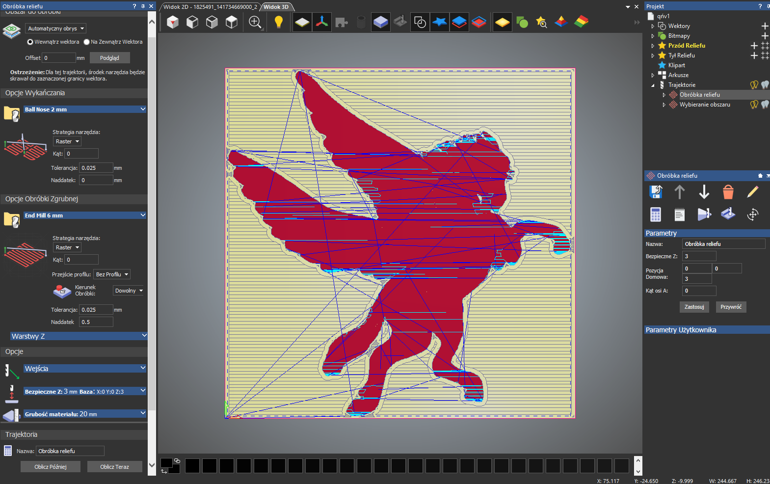

przerobiłem relief aby frezowany był wokół obrysu (trajektorie 3d, oraz ta sama historia z plikiem), gdy dodałem przejscie wybierania obszaru (trajektorie 2d), to UGS widzi ten plik.
![Obrazek](https://www.cnc.info.pl/pics/2017/09/cc_66140_11231.png)

Nie znam tego oprogramowania, ale ....poniedzialek1 pisze:Używam UGS platform v2.0
Nie widzi pliku, tylko widzi trajektorię 2D.poniedzialek1 pisze:przerobiłem relief aby frezowany był wokół obrysu (trajektorie 3d, oraz ta sama historia z plikiem), gdy dodałem przejscie wybierania obszaru (trajektorie 2d), to UGS widzi ten plik.
Trajektorii 3D nie widzi, bo nie może jej załadować z uwagi na puste komendy G1 (brak koordynatów) o czym zresztą informuje stosownym komunikatem.
Po usunięciu z pliku (G-Code) pustych komend G1, wszystko ładuje się poprawnie, ale .... coś mi się wydaje, że puste G1 powstały dlatego, że niewłaściwie przygotowałeś plik do frezowania, czyli chyba nie uwzględniłeś bezpiecznego przejścia w Z, a inaczej pisząc, frez nie wycofuje się ponad materiał podczas przejścia do kolejnego zagłębienia się w materiał i przy przejściu do kolejnego zagłębienia "rysuje" powierzchnie materiału.
Prawdopodobnie dlatego postprocesor w Artcamie, podczas zapisu do pliku, generuje puste kody G1.
Sprawdź, czy na pewno właściwie przygotowałeś trajektorię.
Jeśli sprawdzisz i okaże się, że wszystko OK, to nie pozostaje nic innego jak ręczne usuwanie pustych G1.
Najlepiej zrobić to w systemowym WordPadzie (nie w notatniku) , bo ten ma nieco większe możliwości zamiany, więc można zamienić wszystkie G1 na .... spację po prostu, po czym zapisać plik i .... już ładuje się poprawnie.

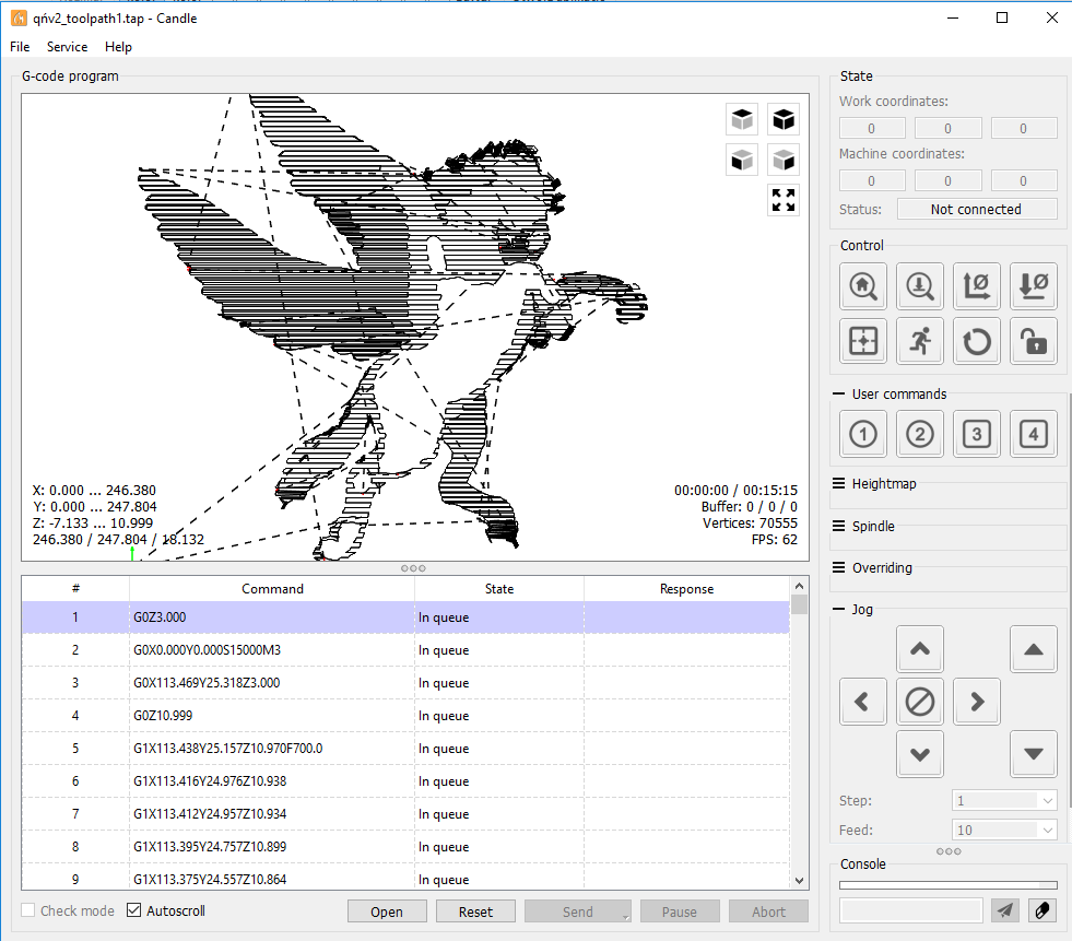

Faktycznie nawet w nowych plikach udało mi się zaobserwować puste G1, po usunięciu działa poprawnie,lajosz pisze:Po usunięciu z pliku (G-Code) pustych komend G1, wszystko ładuje się poprawnie
Przejście Z mam ustawione na 3mm ponad materiałlajosz pisze:niewłaściwie przygotowałeś plik do frezowania, czyli chyba nie uwzględniłeś bezpiecznego przejścia w Z
![Obrazek](https://www.cnc.info.pl/pics/2017/09/2_66140_50412.png)
Widocznie Candle CNC jest jest na tyle inaczej napiasny, że daje sobie radę z pustymi G1, screen z nie przerobionym plikiem
![Obrazek](https://www.cnc.info.pl/pics/2017/09/1_66140_15874.png)

@poniedzialek1
Sprawdziłem ten plik który podesłałeś i sprawa się wyjaśniła, czyli .... puste G1 jest generowane (HGW dlaczego) tylko wtedy, kiedy ustawisz ramping w obróbce.
Wyłączasz ramping i ..... wszystko generowane jest bez pustych G1.
Jeśli więc ten ramping z jakiegoś powodu jest Ci potrzebny, a dodatkowo koniecznie musisz się posługiwać parą Artcam + UGS, to niestety pozostaje ręczne usuwanie pustych G1.
Jeśli jednak nie potrzebujesz rampingu (moim zdaniem zbędny), to go po prostu wyłączasz w opcjach obróbki w Artcamie i ... po problemie.
