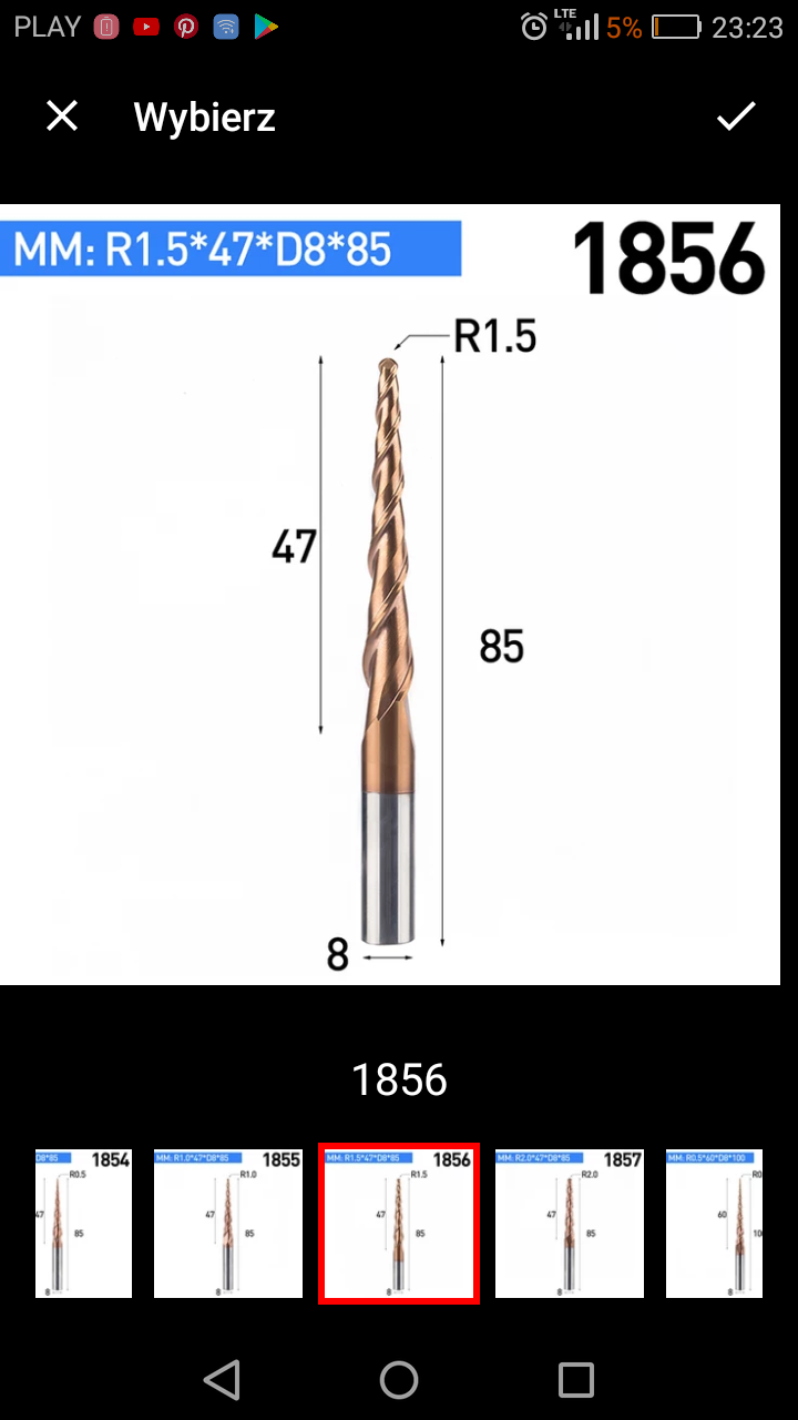

Jaki powinien być skok przy frezie kulistym 3mm
Tak żeby nie bylo wogle widac tych lini po przejściu freza

Zależy w jakim materiale obrabiasz, ale jak w alu chcę uzyskać chropowatość na tyle dobrą by nie czuć jej "pod paznokciem" to schodzę co 0,05mm przy zachowaniu tego samego kierunku obróbki.

W drewnie
0,05mm to musi wieki trwać
A przy większym reliefie to dnia nie starczy .
Przy skoku 0.4
Redstar w osi x i tak wydaje się bardzo długo
Ale muszę skok zmniejszyć bo z bliska widac te denerwujące linie

W drewnie to na pewno 0,05 to za dużo
A to czy będzie szło wieki wcale nie jest powiedziane.
Jeśli maszyna jest dynamiczna i daje radę z dużym zagęszczeniem ścieżek to przy dużym Vc i proporcjonalnie dobranym posuwem na ostrze można szaleć i te 0,05 wcale nie musi iść tak długo, szczególnie jak się ma dobrego CAMa który optymalizuje wszystko jeszcze pod kątem redukowania jałowych przebiegów.

To jeszcze chyba nie na moją głowę☺
Taki relief 700x320x40 to 10godzin mieli.
I linie są zauważalne.
Posuw 1500mm / min
Teraz zabieram sie za taki o wymiarach 1010 x 600 x 50
I az sie boję
Czy dał bys mi jakąś cenną radę☺
