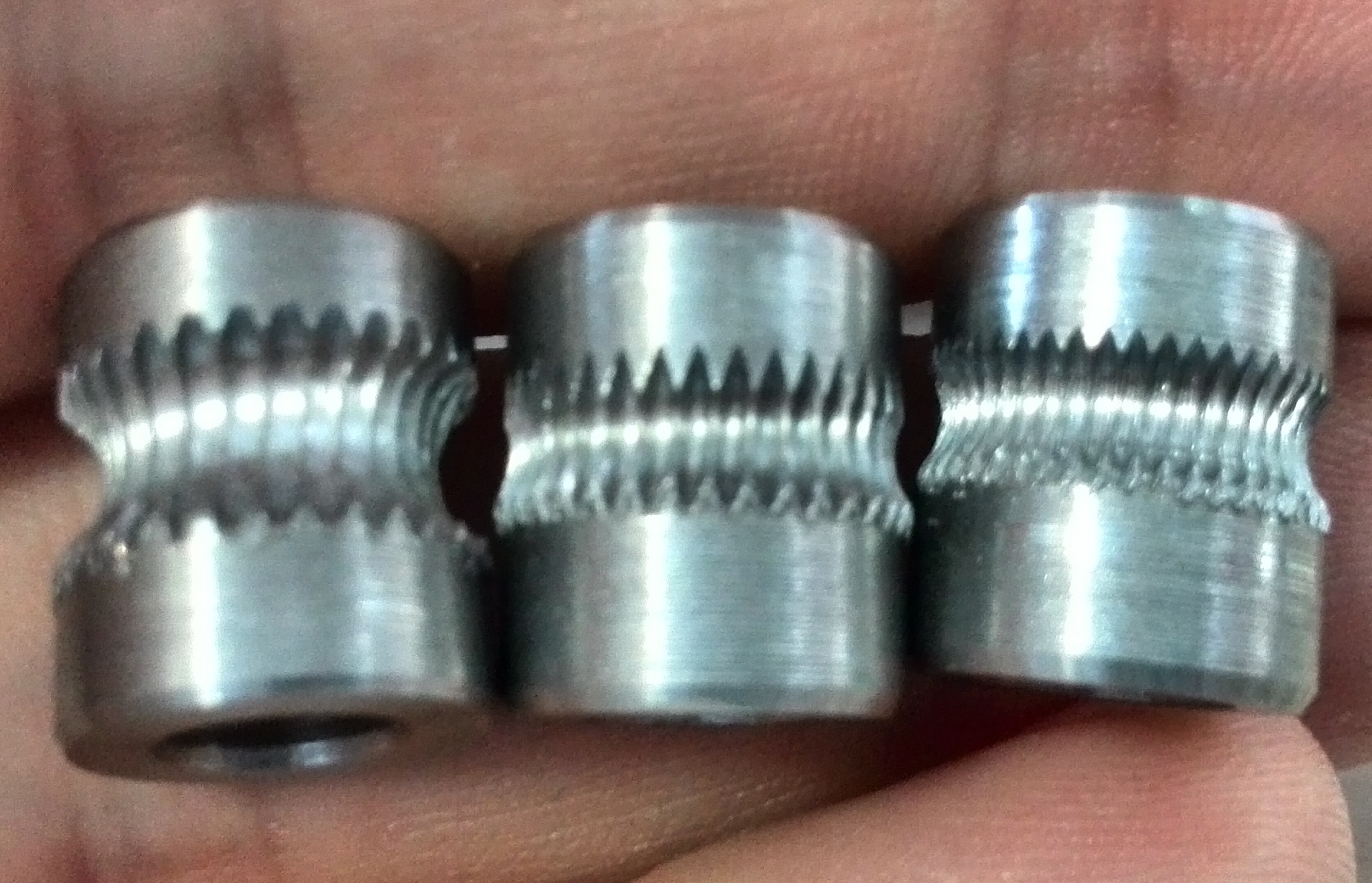

a więc jedziemy dalej.
dzięki koledze Pukuremu stałem się szczęśliwym posiadaczem garści takich oto zębateczek ze stali.
najbardziej obiecująco wygląda ta pośrodku i od niej zacznę testy.
oczywiście potem jak znajdę czas złożyć to wszystko w końcu do kupy podłączyć i przetestować a no i rozrysować sam extruder przede wszystkim

pukury, wielkie dzięki, to proszę o znaka na PW kiedy pasuje to podjadę.
głowica i dysze też fajna sprawa a ta kolegi tokareczka z tym powinna poradzić. ten tulejko-trzpien jak mierzyłem sam trzpień to wyszedł 2 setki na minusie, super.
mam wiertełka widie 0,35 i 0,5 na ogonek 3,17 mogę podrzucić
sasii, podstawowy problem polega na tym że te radełka robią pod osie 5 (nema17) i 8mm (nema 23). co prawda mam nema 23 ale jakąś inna bo oś stoczona fabrycznie na 6mm. czyli raz - musiałbym zapłacić 45 zyli za zębatkę + pewnie ze 10-20 za przesyłkę i dwa i tak szukać kogoś z tokarką żeby to roztoczyć na moją ośke. a przy takim rozkładzie już wolę dać te 5 dych np koledze Pukuremu i mieć takich zębatek parę a przy okazji sobie popatrzyć i posiedzieć pogadać i czegoś się nauczyć.
