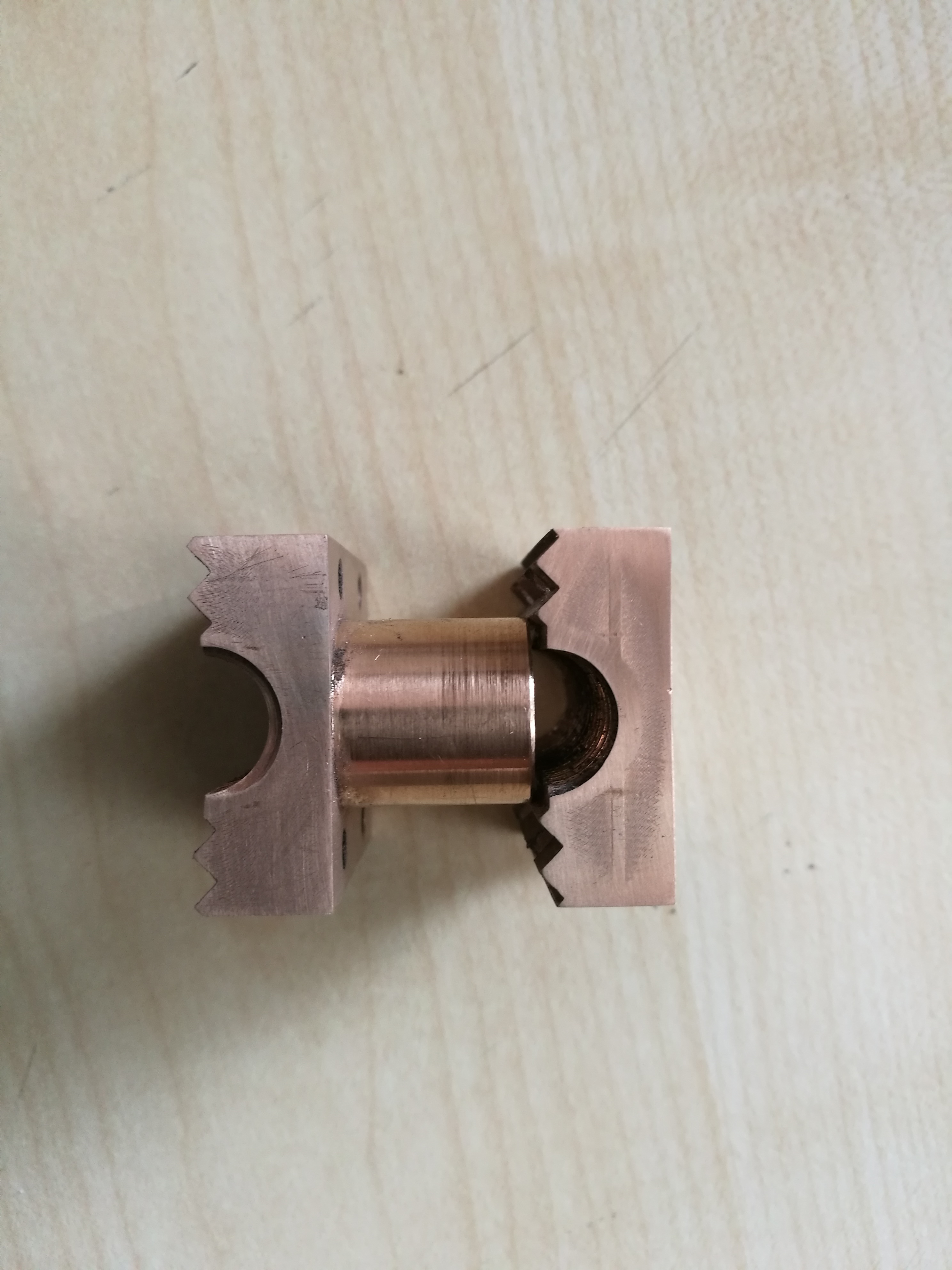

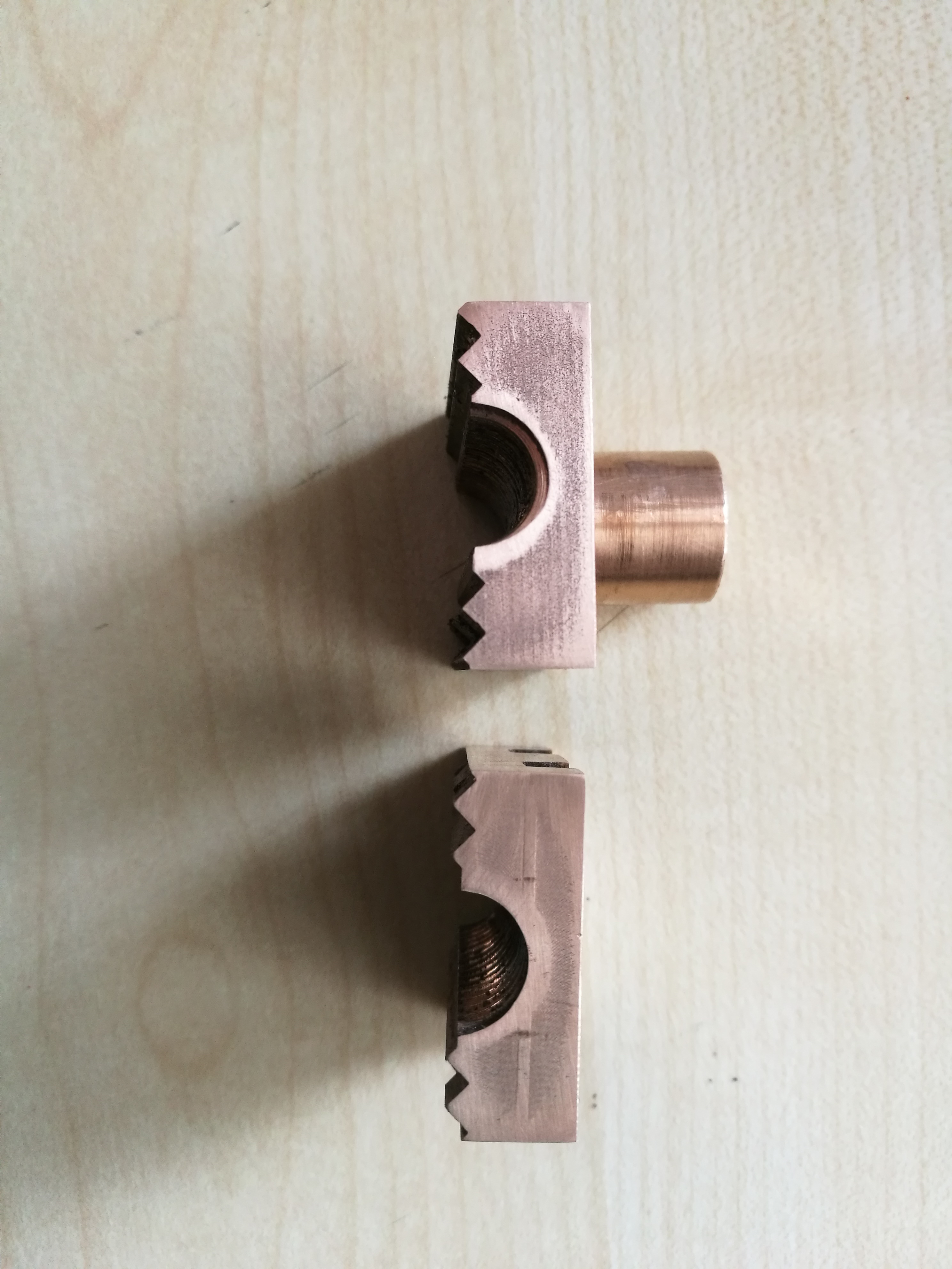

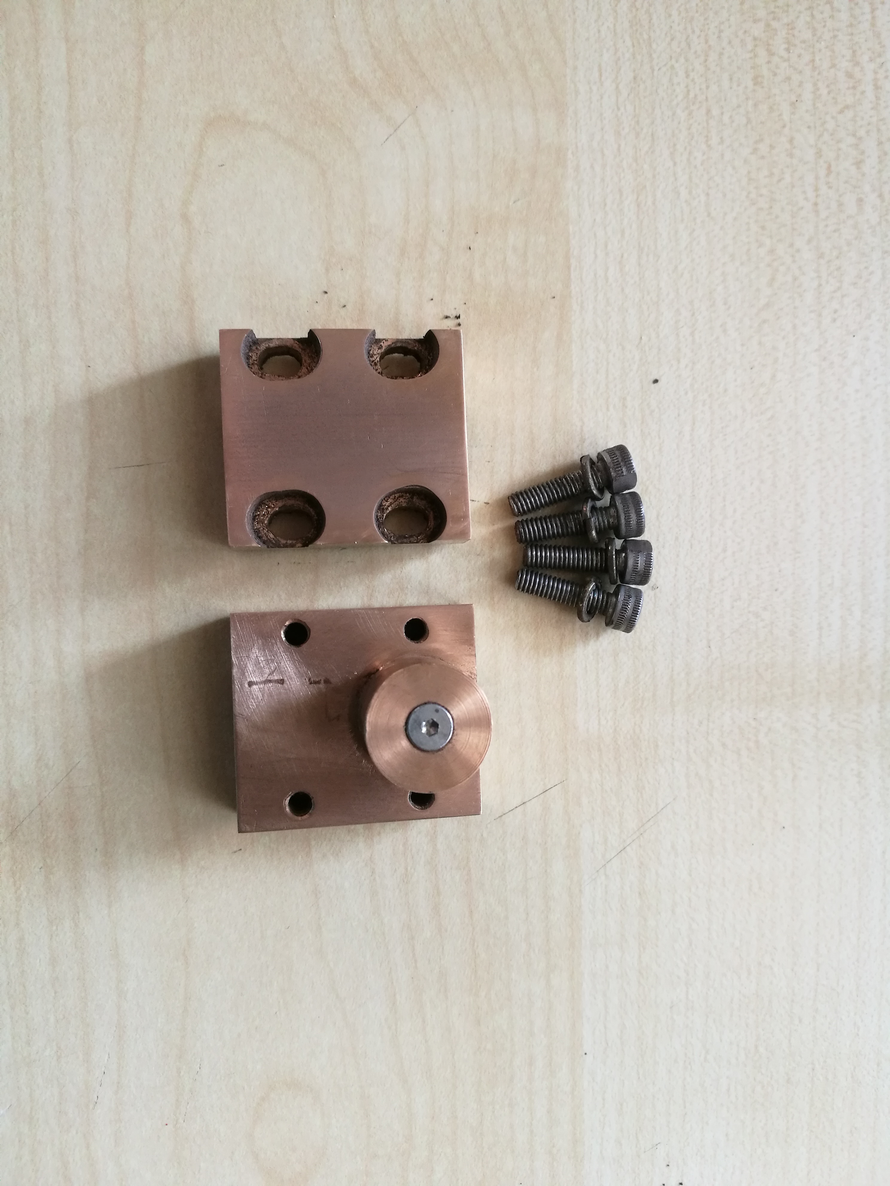

Avalyah wysłałem tylko do mojego dorobiania i tak pozostała dla Pana jako wzór i kontrola do kolejnej.Na chwilę obecną mnie ta oryginalna nie jest potrzebna to zgodziłem się aby na jakiś czas pozostała.Tak że jeśli w Nutoolu jest ta sama i masz zamiar u tego Pana dorobić sobie to nie będzie miał problemów z wymiarowaniem.Avalyah pisze: ...bo podobno Kolega sinmartin właśnie ponownie wysłał swoją oryginalną nakrętkę jako wzór...
P.S.Jeszcze chciałbym dodać jedno odnośnie tej dorobionej nakrętki,otóż te ząbkowane przecięcie oprócz zwiększenia tarcia ma bardzo istotne znaczenie i właściwie w tym kierunku tak zostało zrobione,nie pozwala na przesunięcie w poprzek nakrętki.Przy nacięciu prostym taka możliwość mogłaby mieć miejsce.
Pozdrawiam.

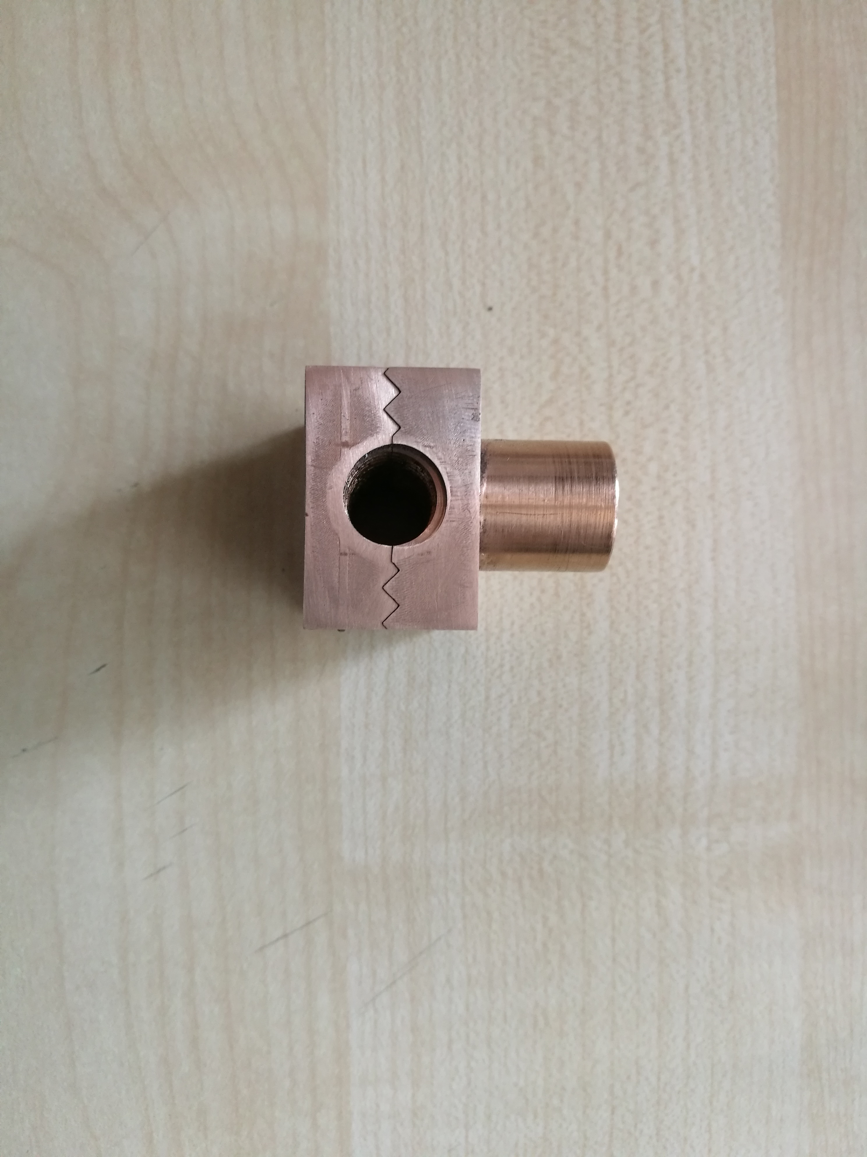

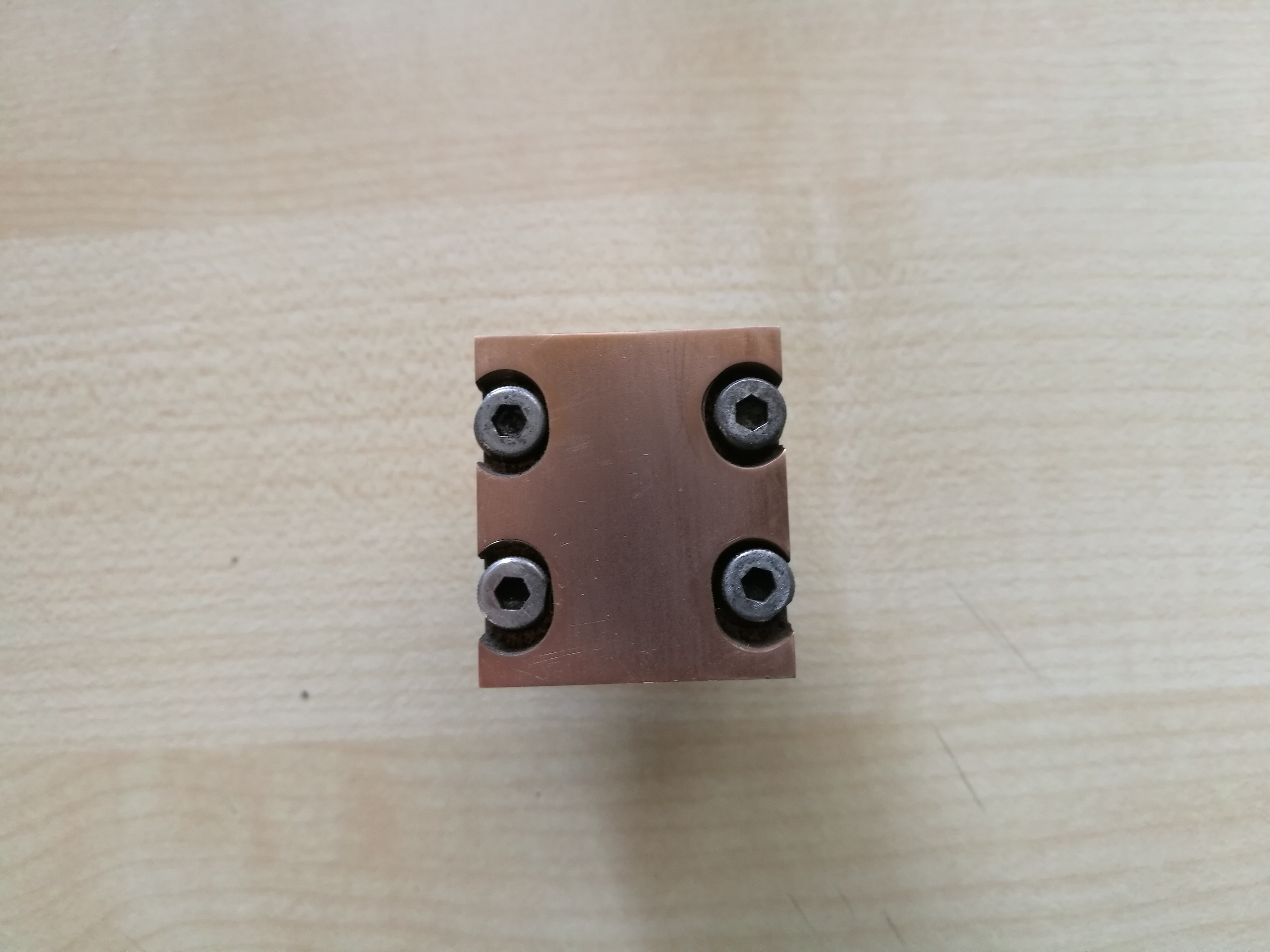

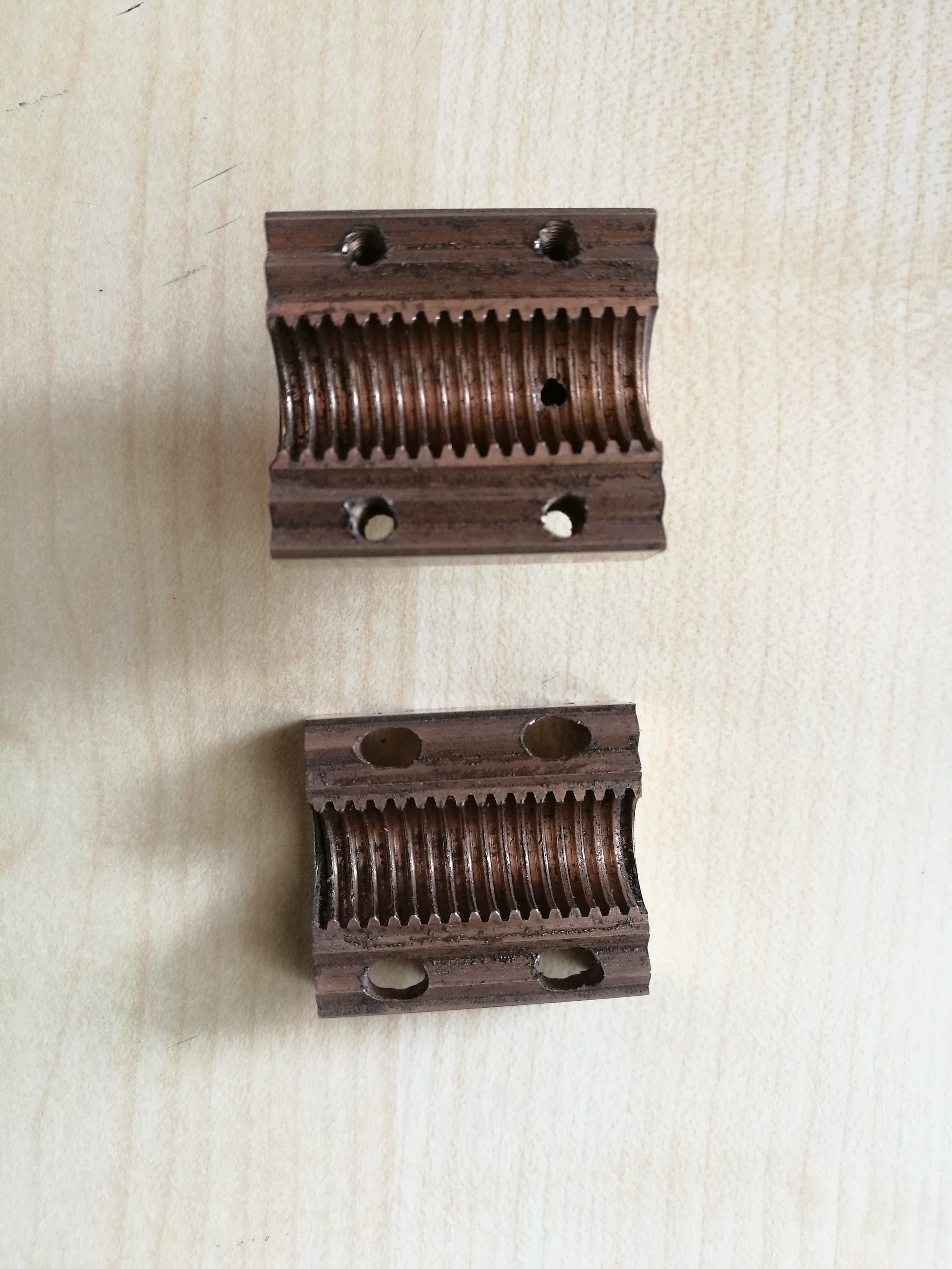

Panowie co do nakrętki/tek,ważne jest iż można zastosować wiele sposobów,rozwiązań i to jest istotne,że mamy w tym wybór,a istotą tego jest aby prowadziły do zamierzonego celu.Każdy jest w jakiś sposób skuteczny.Te rozwiązanie jakie zostało zastosowane w mojej nakrętce jest właściwie bardzo proste ale i bardzo skuteczne,działa na zasadzie przesunięcia gwintu w poziomie.W tym sposobie było konieczne rozcięcie całej kostki wzdłuż,ząbkowane rozcięcie zastało zastosowane po to aby zwiększyć powierzchnie tarcia co przy dociśnięciu tymi śrubami zabezpiecza przed przesunięciem.Pisząc krótko,w celu likwidacji luzu dokonuje minimalnego przesunięcia wzdłuż i dokręcam na maxa te 4 śruby i kasowanie wykonane i działa to na wszystkie zwoje jakie są zrobione w całej nakrętce,a nie tylko na poszczególne.Tak dla ciekawostki,dałem sobie zrobić ją o 5mm dłuższą właśnie po to aby uzyskać dodatkowych parę zwoi więcej,przez te 5 mm jedyna strata to wysunięcie poprzeczne.Chciałem zrobić sobie coś podobne jak rc36 ale zaproponowane to rozwiązanie przemówiło do mnie bardziej,znaczy się skuteczność kasowania tego luzu.Kasowanie luzu to nie tylko poprawianie humoru,to przede wszystkim jak wiemy przy tych tokarkach każda eliminacja luzu poprawia komfort pracy i te dolegliwości są konieczne do eliminacji.Oczywiście można pracować i na takich luzach,a kto komu broni ale ja lubię sobie poprawiać humor
Pozdrawiam.

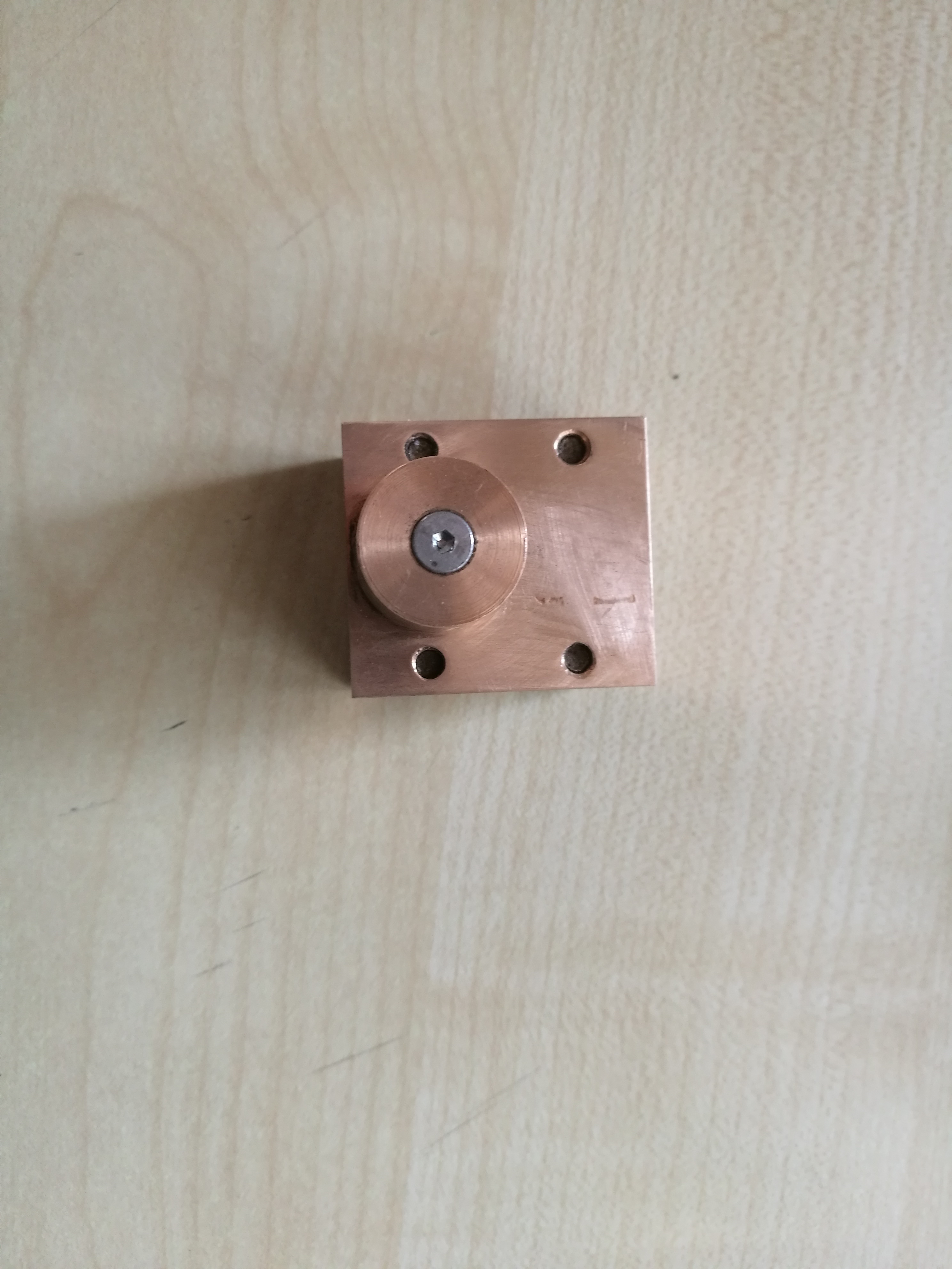

Panowie z racji tej iż w tym temacie piszecie o nakrętce do kasowania luzu suportu poprzecznego to zatem wpisuje się w temat troszkę z innego powodu,o tym w dalszej części. Otóż i mnie także dręczył ten luz(nawet kiedyś w jakimś tam poście pytałem o to jak to jest u innych) sam takiej nakrętki nie byłem w stanie wykonać ze względu braku frezarki.Jakiś czas temu potrzebna mi była taka mała zębatka do maszyny stolarskiej i dałem ogłoszenie w dziale "zlecenia",odezwał się do mnie jeden Pan ,że jest w stanie mi ją wykonać.W trakcie załatwiania,rozmowy w kwestii co do mojej zębatki poruszyłem temat nakrętki do kasowania luzu i o dziwo Pan bardzo uprzejmy i miły zaproponował mi takie oto rozwiązanie jak na zdjęciach.Kasowanie działa znakomicie.Co do kosztów nakrętki,to wykonana jest z brązu(ja zakupiłem kostkę o wymiarach 42 x 42mm cena 35zł) koszt wykonania to trzeba porozmawiać z tym Panem osobiście ale nie są duże.Jesli ktoś chciałby namiary do tego Pana to podam,Pan jest wykonać prawie wszystko i dodam raz jeszcze jest bardzo miły i co najważniejsze zna dobrze ten temat.
