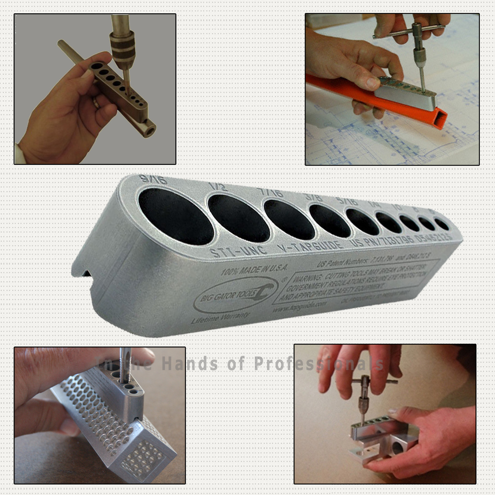

Najszybciej chyba dostaniesz w GB
http://www.amazon.co.uk/Big-Gator-Tools ... B00CXV22D2
lub na e-bay,
http://www.ebay.com.au/itm/V-DRILL-GUID ... 1280030066
bo u nas jakoś z tym cienko(choć to przydatny gadżet)
Można też tak, ale nie zawsze można tego tak użyć, np ze względu na gabaryty elementu, położenie otworu(z tym prowadnikiem można gwintować nawet od spodu jak kto się uprze)

do prostopadłego prowadzenia ręcznego gwintownika używa się prowadnika (ang. V-Drill & Tap Guide lub Tap Guide)
![Obrazek](https://www.cnc.info.pl/pics/426dd82521d1.jpg)
u nas niestety tylko taki do dostania,
https://www.narzedziowy.pl/62148_WOLFCR ... mobil.html
ale można sobie samemu zrobić(nawiercić) odp. otwory, np
