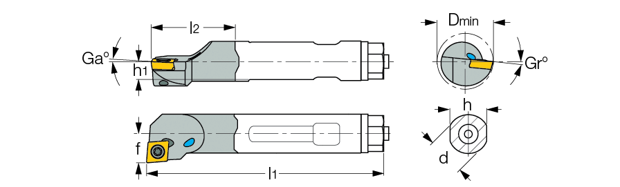

Tu masz taki którym można nawet od 5mm, S04F SCLCR/L 03-D05,
zresztą popatrz sam..
http://www.ingersoll-imc.com/external/l ... t-mini.htm
ale myślę, że roztoczenie do Φ15mm wymagałoby kilku przejść, bo nożyk delikatny, wiec lepszy byłby jak poniżej S06H STUBR/L 06-D08
ja mam podobny do niego, też na trójkątną płytkę, i mogę powiedzieć, że dałby radę na góra 3 razy (np do zderzaka, byłoby najszybciej)
ale są to dość drogie noże i do kilkudziesięciu sztuk ...hmm..
Jak pisałem wcześniej, można zrobić sobie tani, dedykowany nóż, z lutowanego wytaczaka, który funkcjonalnie nie będzie się niczym różnił od składaka, trzeba go tylko odpowiednio zaszlifować (razem z trzonkiem pod płytką), w taki sposób by w wytaczanym przez siebie otworze (czyli Φ6 wywierconego otworu + głębokość przybrania, czyli grubość wióra) układał się tak, jak w otworze "Dmin" na rysunku poniżej. czolo oczywiści prostopadle do osi, lub ze 2-3° na minus (ale trzeba wtedy planować czoło wewnątrz otworu)
Zresztą głębokość podtoczenia jest mała (3mm) i wystarczy zaszlifować tylko samą końcóweczkę noża by był sztywniejszy.

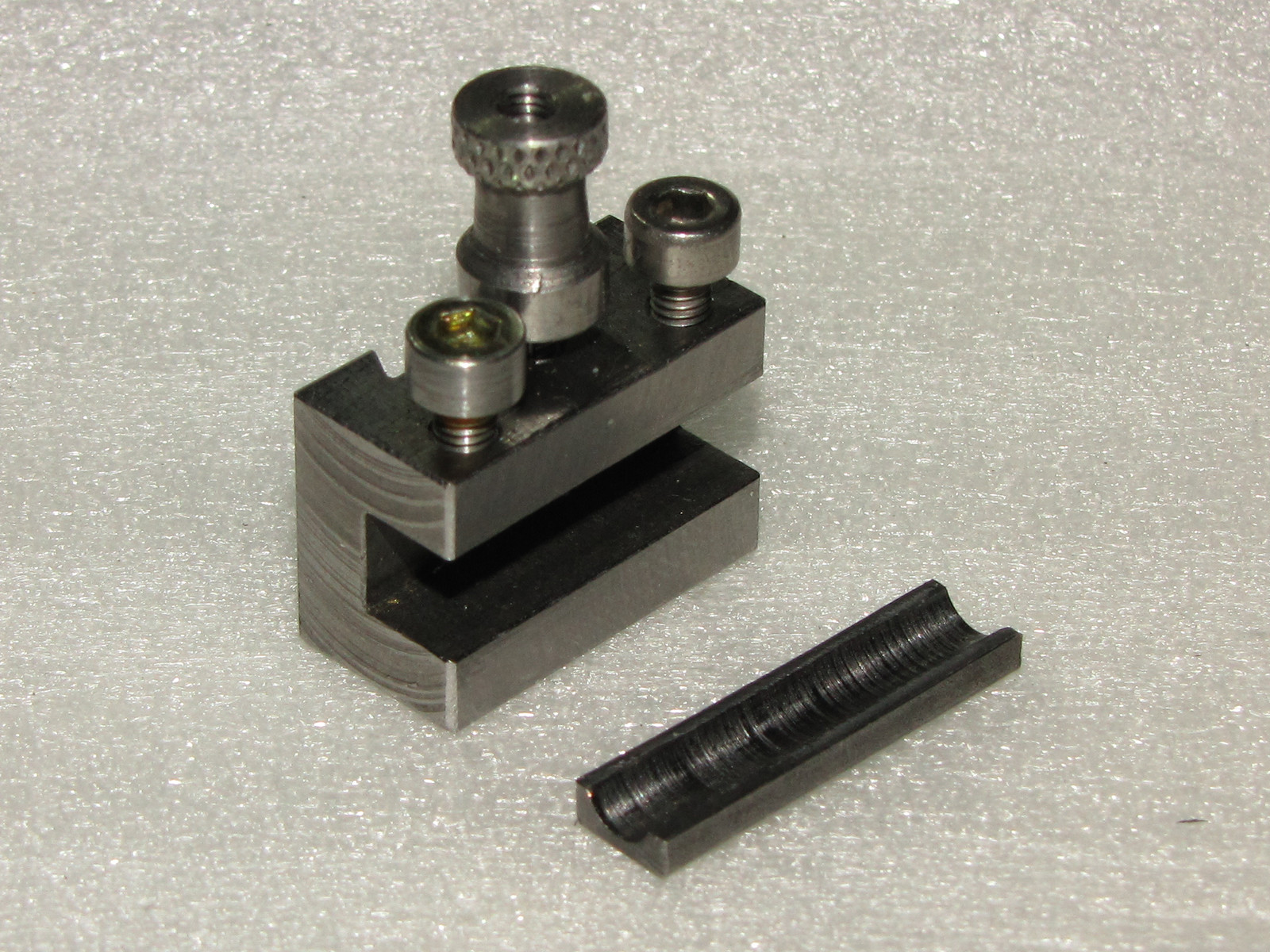

można też jeszcze wykorzystać nóż od wytaczadła (może lekko go tylko poprawiając) I to dość tanio !..
http://allegro.pl/noz-noze-do-wytaczade ... 70217.html
zamocowany w imaku np tak
lub bezpośrednio w imaku, na podkładce pryzmatycznej czy okrągłej

Skoro Ci dobrze na tych obrotach idzie, to nie ma co się sadzić na inne, bo i po co.
A co do tego gniazda, rozumiem, ze chodzi o pogłębienie jak na rys. "E"?
Niby dlaczego nożem miałbyś nie podejść? Mały wytaczaczek składany spokojnie podbierze od Φ 9 (od otworu Φ6 króciutko mocowany spokojnie weźmie na pierwszy raz do Φ9), np SCLCLR 06 http://www.pafana.pl/ssclcrl.php lub podobny
albo lutowanym o trzonku 8x8 odpowiednio podszlifowanym
http://allegro.pl/noz-tokarski-wytaczak ... 11941.html
lub pogłębiaczem walcowo-czołowym NWCa DIN 373 15X6,8 HSS (tylko D1 pilota by trzeba podszlifować z Φ6,8 na Φ5,9~6,0)
http://artykulytechniczne.pl/pl/p/POGLE ... -HSS/50595
a od biedy to nawet można z krótko obciętego przetoczonego czy zaszlifowanego wiertła Φ15, zostawiając krótki pilocik Φ6 podobnie jak w pogłębiaczach jako prowadzenie w otworze
