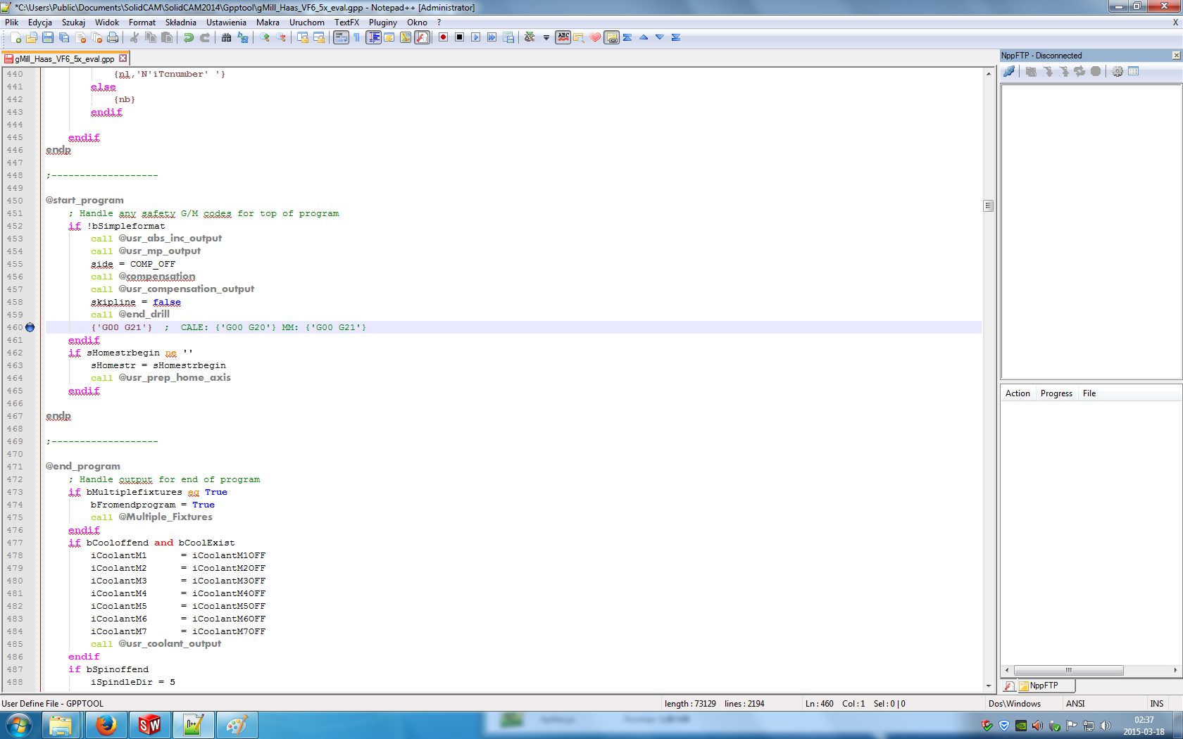

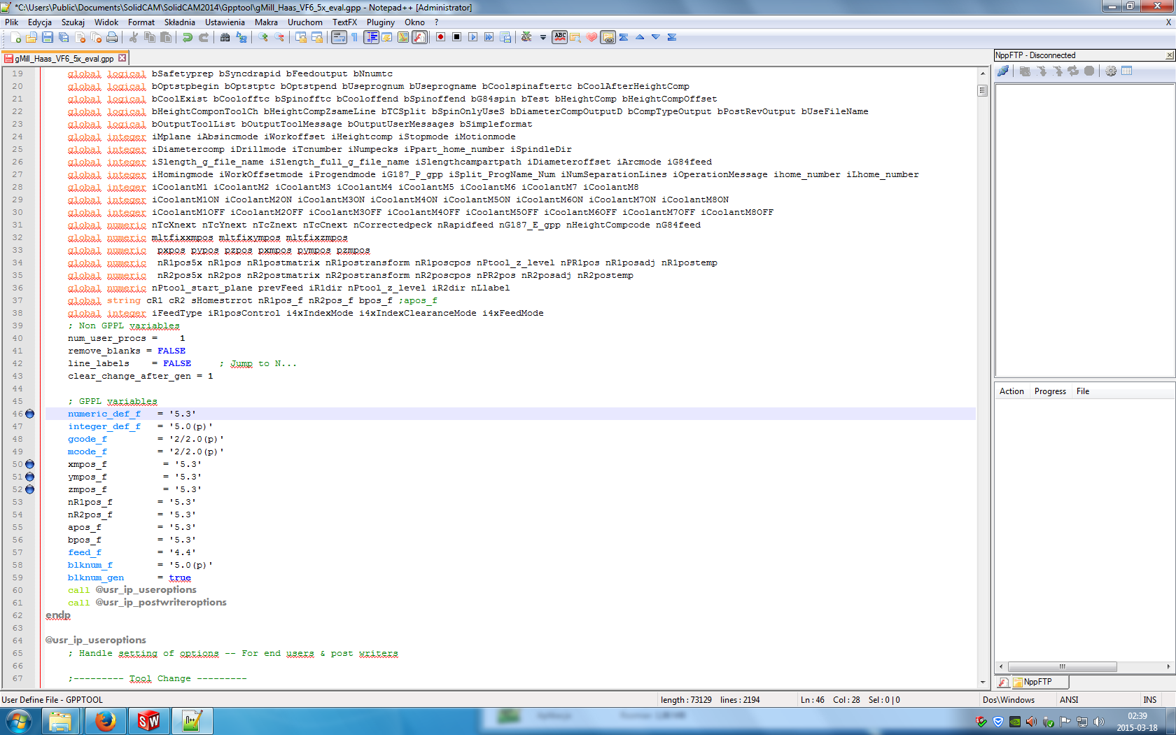

Witam!!
Otwórz plik gMill_Haas_VF6_5x_eval.gpp w jakimś edytorze (np. notatnik) i w linijkach 46, 50, 51, 52 zmień wartość '5.4' na '5.3' następnie w linijce o numerze 460 zmień G20 na G21.
Enjoy!!

Post napisał: Bit3ls » 18 mar 2015, 22:01
Jesteś niesamowity. Jutro przeprowadzę testy na maszynie czy go przyjmuje, symulację itp.
Szczena mi opadła :) wielki szacun dla ciebie za wiedze którą posiadasz.
Jeszcze się odezwe :)
