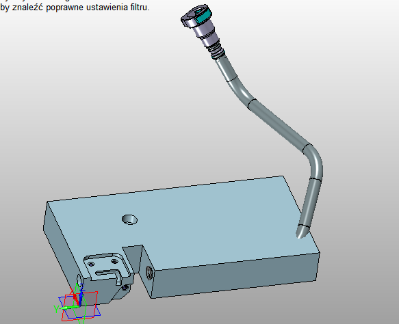

Jestem w stanie zapłacić jeśli ktoś pokaże, jak w prostych krokach w ZW zrobić taką matrycę. Dla zainteresowanych wyślę tę pierwszą kostkę. Chodzi o to, aby przewód odjąć czymś w stylu wyciągnięcia do góry żeby kanał w kostce był w kształcie litery U czyli otwarty, tak, aby można było od góry włożyć przewód. Druga sprawa jak najłatwiej wykonać taką profilowaną płaszczyznę względem góry przewodu jak w załączonym przykładzie?
Wcześniej było robione to w innym programie, ale chce przejść na ZW całkowicie.
Złożenie - odejmowanie materiału
ZWCAD
