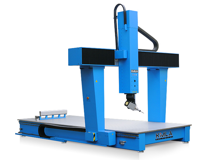

Mają nasza maszynę np w firmie Samar
http://www.melfen.pl/pl/wanny/diana/
Też robią wanny więc może się dogadacie
Mają taką maszynę:
Zlece wykonanie tego projektu prosze sie przyjrzeć
