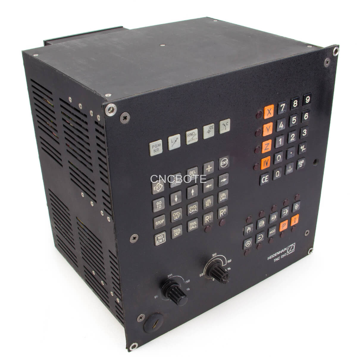

Z tego co Ja tu wstępnie widzę, chodzi o sam ten panel sterujący o nazwie Heidenhain TNC 150 Q Control
Pewnie był montowany w rożnych frezarkach, dlatego tematów odnośnie komunikacji trzeba szukać z samym panelem, a niekoniecznie z modelem frezarki.
https://cncbote.de/en/product/heidenhai ... q-control/

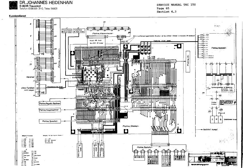

Przesyłam Panu instrukcje serwisową do TNC 150 ma Pan tam wszystko, opis poszczególnych bloków, opis funkcji, oraz schematy płyt.
Dodane 18 minuty 22 sekundy:
jasiu... pisze:Czyli urządzenie, które podłączasz musi być zgodne z tym: http://www.yuko.com.pl/v24b11.pdf i pewnie jest. Bo jeśli kombinujesz z emulatorami RSC, taki z USB, to może być różnie. Musi być prawdziwy port.
Dokładnie tak, dlatego polecałem sprawdzać to przede wszystkim na "starym" komputerze z prawdziwym portem. Najlepiej nawet coś klasy pentium 200. Gdzie jeszcze były klawiatury z gniazdami typu DIN. Czasami się zdarza ze komputery klasy np Duron 800 uważane za większość ludzi jako stare, mają po prostu uszkodzone porty komunikacyjne na płycie, dlatego to też w pececie trzeba sprawdzić. Gdyż jakość tych płyt pod względem wytrzymałościowym nie była tak dobra, jak komputerów klasy pentium gdzie był gruby laminat i pozłacane ścieżki. Najlepiej starać się dopasowywać sprzęty z podobnego okresu, o ile to możliwe. A taki komputer klasy pentium 200 to jest jeszcze w dalszym ciągu łatwo osiągalny.
A kolega właśnie z tego co pamiętam, próbował to podłączać przez USB do laptopa... I właśnie dlatego w tym tkwi problem.
heidenhain tnc 150 service manual.pdf
(2.45 MiB) Pobrany 18 razy
