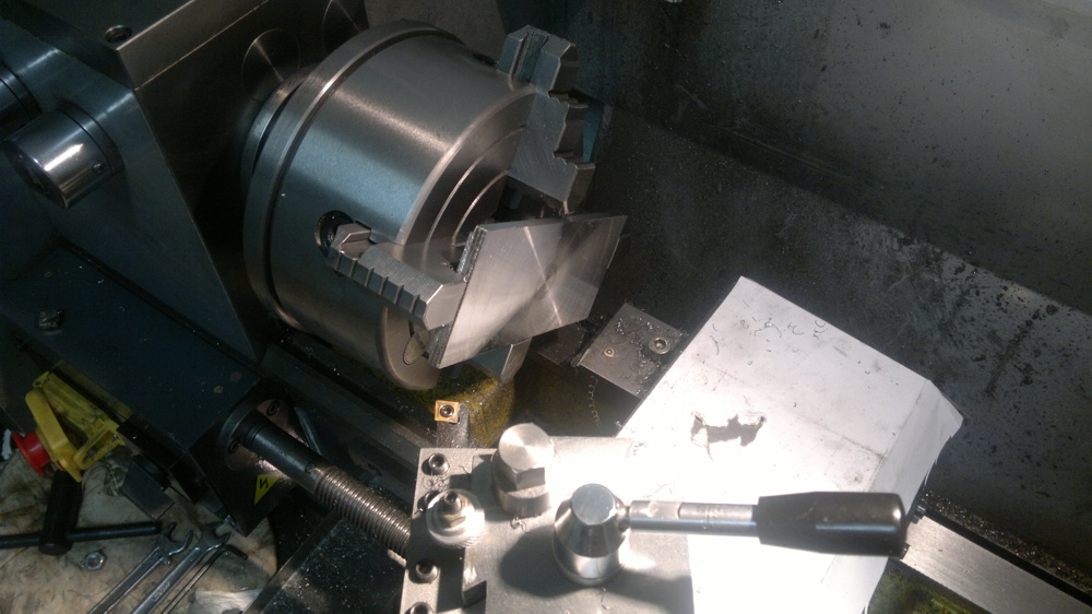

Te nożyki z tego zestawu co z ABKK kupiliśmy po komplecie na głowę, Po dłuższym czasie użytkowania musze stwierdzić że wcale nie są złe. płytki VP15 (bordowe) CCMT radzą sobie bardzo ładnie w żeliwie i to śmiałym wiórem (rurki lecą a nie żwir) szybko się robi i błyszczący finish.
Te te żółte (HM-YBC251) w stali zwykłej też się spisują (do tego są po 20zł za paczke)
Kwestia dobrania parametrów i można przyjemnie pracować
Planowanie Formatki stal zwykła- czarna 10mm jak na taką stal zobaczcie jaki finish... obłędny !
(ps uchwyt 4-szcz 160)
Zestaw dla początkującego "tokarza"

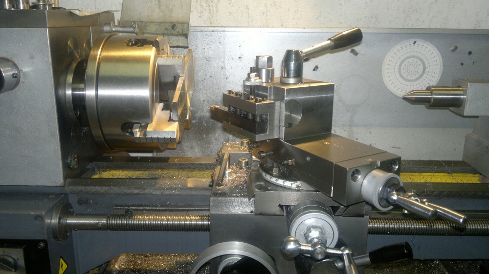

Też sobie chwale zestaw, chociaż płytki często trzeba zmieniać...
Albo ja je za bardzo męczę złym doborem parametrów
- Posty w temacie: 10
- Posty: 482
- Rejestracja: 02 maja 2014, 04:04
- Lokalizacja: Wrocław
Re: Zestaw dla początkującego "tokarza"
Ale w jakim ty pracujesz materiale.... piasty które mi dałeś mogą mieć ponad 40HRC na oko do tego obróbka ich jest mocno przerywana z racji na otwory itp.
(sam troszke je toczyłem i nie jest lekko, nawet pilnik słyszę wyraźnie brzęczy jak grat ścinam bo się ślizga)
Częstsza zmiana płytek w takich warunkach jest jak najbardziej nieunikniona bez względu na markę.
