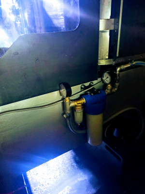

ARGUS pisze:
26 sie 2020, 15:42
uniwersał pisze:U mnie tez jest jest taki i po kilku miesiacach dziala identycznie jakby go nie bylo
Ten się nie nadaje :-) To uniwersalny zawór TYLKO do wody czystej.
Rozejrzyj się w necie i kup zawór zwrotny klapowy albo kulkowy.
( montaż zgodny z kierunkiem przepływy, poziomy lub pionowy, tłoczenie w gorę )
Najlepiej wytrzymują lekko zanieczyszczone płyny i najwygodniej sie je czyści
Można dostać z uszczelnieniami olejoodpornymi.
Ok, dzieki za podpowiedzi.
Btw filterki 10" przyszly i dorzucam jeszcze wstepny 100um siatkowy z oplukiwaniem;)

Post napisał: uniwersał » 13 wrz 2020, 16:05
Pany, pochwalam się ze filtr 10" zainstalowany, zrezygnowałem z najdrobniejszego filtra 5um bo wyraźnie zmniejszal ciśnienie chłodziwa. Aktualnie mam zalozone 2 filtry: 100 um siatkowy z oplukiwaniem (po 2-3 dniach zaczynają zbierac się paprochy, wiec to przydatna funkcja) i filtr 10" 10 um do wody. Zawor zwrotny kulkowy (dokładnie to P-ZS-ZZ-04 ze sklepu EBMIA) trzyma jak zloto i nawet po weekendowym przestoju nie popuszcza nic a nic. Wyglada na to ze problemy rozwiązany i zamykam temat. Wielkie dzieki za pomoc.
