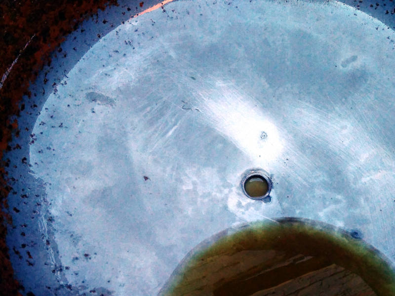

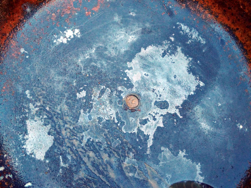

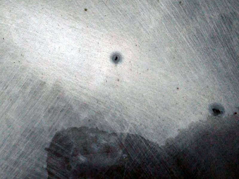

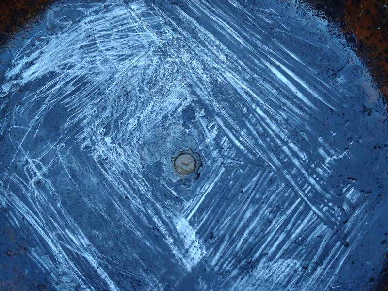

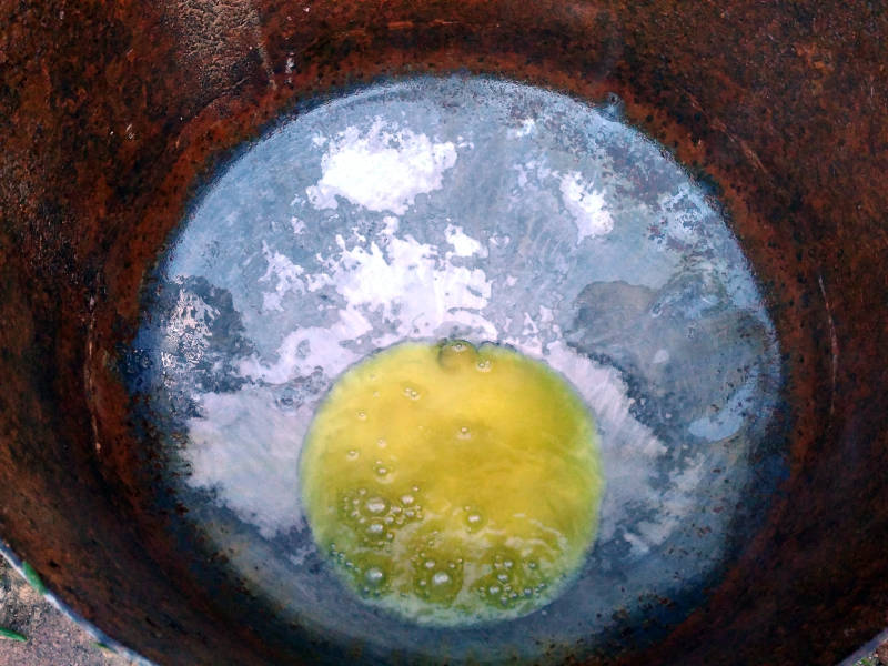

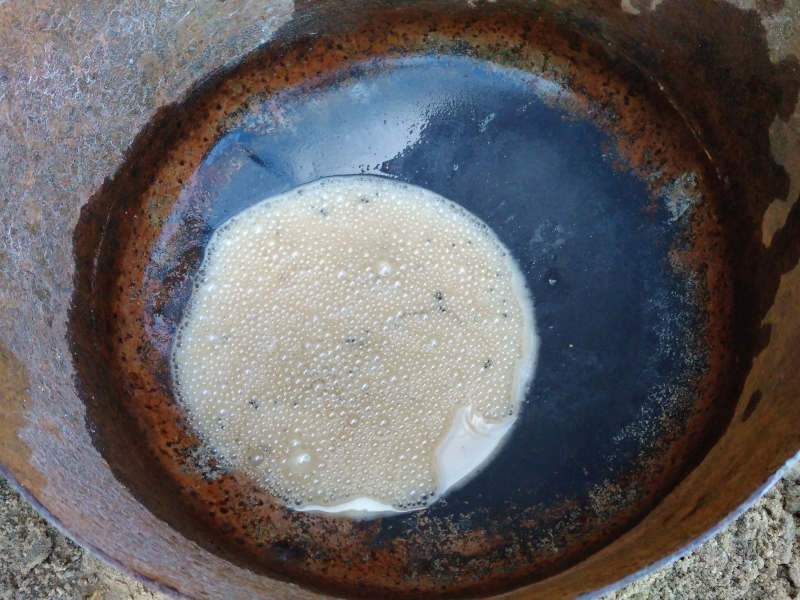

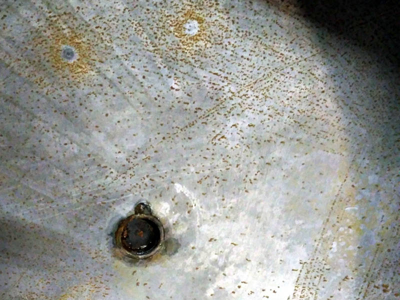

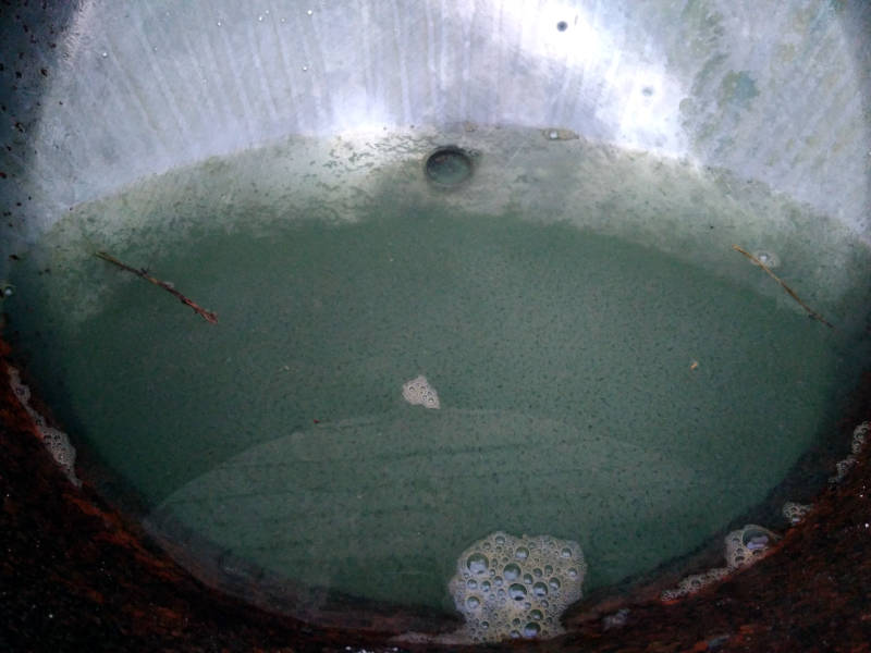

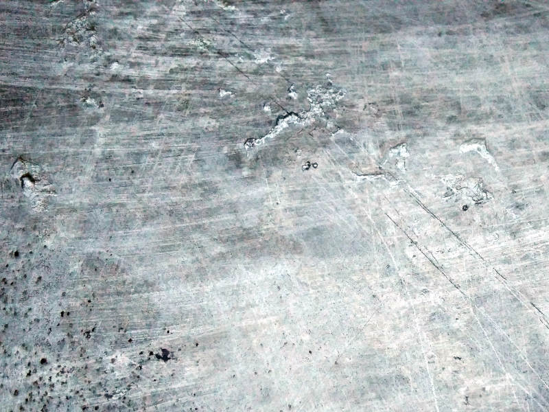

Trafił się odpowiedni lekki wiaterek aby ustawić się na 4 lub 8 godzinie (przyjmując, że plecy to 6, a patrzę w kierunku 12) i zrobić pierwszą próbę odkwaszania cynku.
W skrócie kolejno było: kwas nie rozcieńczony, dodanie wody do kwasu (niezgodnie do reguły sikania kwasem), bujanie dennicą aby było stale mieszanie i omywanie, neutralizacja wodą z wapnem, skrobanie patykiem czarnego osadu, wypłukanie z osadu aby sprawdzić kiedy to już jest stal, a kiedy jeszcze powłoka z cynku, wlanie większej porcji kwasu, omywanie, szczotkowanie do sprawdzenia co jest z powłoką, omywanie, dość długo aż było widać miejsca zgrubień cynku gdzie kwas gazuje. Gdy zostało tylko parę punkcików kwasu cynku, przeskrobanie szczotką, omywanie i zrobione. Nie przereagowany do końca kwas użyłem na powierzchni zewnętrznej. Tu było trudniej. Zrobiłem z 40cm paska blachy ocynkowanej łyżeczkę i małymi porcjami polewałem. Kwas reagując pienił się i zwilżał powierzchnię, robiła się mgiełka i kwas spływał cienkim filmem. Zdjęć tego już nie zrobiłem bo zbyt zajmujące to było zajęcie. Nas koniec całość zmyłem zawiesiną wapna w wodzie i zostawiłem do wyschnięcia. Tuzin fotek bez komentarzy:

Będzie jeszcze próba z łagodniejszą chemią na innym kawałku ocynkowanej stali.
Próba ognia zaliczona:
5 nóg ze starych uchwytów do rynien, tyleż samo otworów nawiewowych i jest ładny płomyczek.
