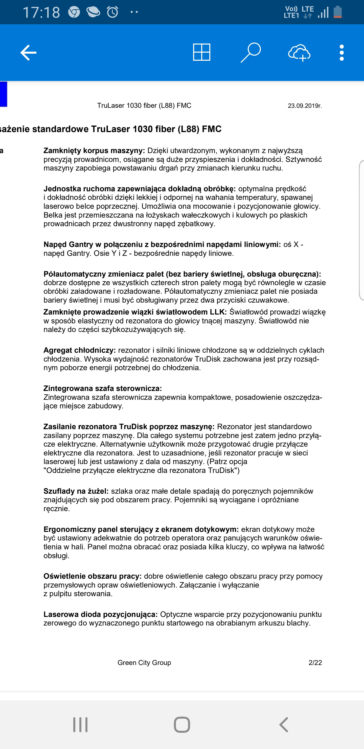

Napęd Gantry w połączeniu z bezpośrednimi napędami liniowymi oś X napęd Gantry osie Y,Z bezposrednie napędy liniowe tak jest w specyfikacji technicznej.Czy to nie jest to rozwiązanie o ktorym pisałeś nt. lasera 5030?
texas
Posty w temacie: 10
Posty: 11
Rejestracja: 10 paź 2019, 21:06
Re: Zakup nowej wycinarki laserowej typu Fiber
#85
Post napisał: texas » 16 paź 2019, 19:36
Niestety nie jest.
Sam przecież załączyłeś specyfikację swojego lasera w której wyraźnie napisano że:
"Belka jest przemieszczana na łożyskach wałeczkowych i kulkowych po płaskich prowadnicach przez dwustronny napęd zębatkowy"
i niżej:
"Napęd Gantry w połączeniu z bezpośrednimi napędami liniowymi: oś-X napęd Gantry. Osie Y i Z- bezpośrednie napędy liniowe"
Tak to jest napisane aby chyba nikt nie wiedział o co chodzi.
Gantry to po prostu portal, nie oznacza to typu napędu, ale wyżej wyraźnie napisali, że dwustronny napęd zębatkowy więc nie powinieneś mieć wątpliwości, że to jednak stare poczciwe zębatki. A niżej napisali, że napędy liniowe w osiach Y i Z.
Jako, że w tym laserze brama, gantry, portal, czy jak tam zwał jeździ po ramie i jest napędzany z dwóch stron zębatkami to znaczy że zdecydowanie nie są to napędy liniowe.
Poza tym widziałeś wcześniej na filmie wystające serwonapędy.
